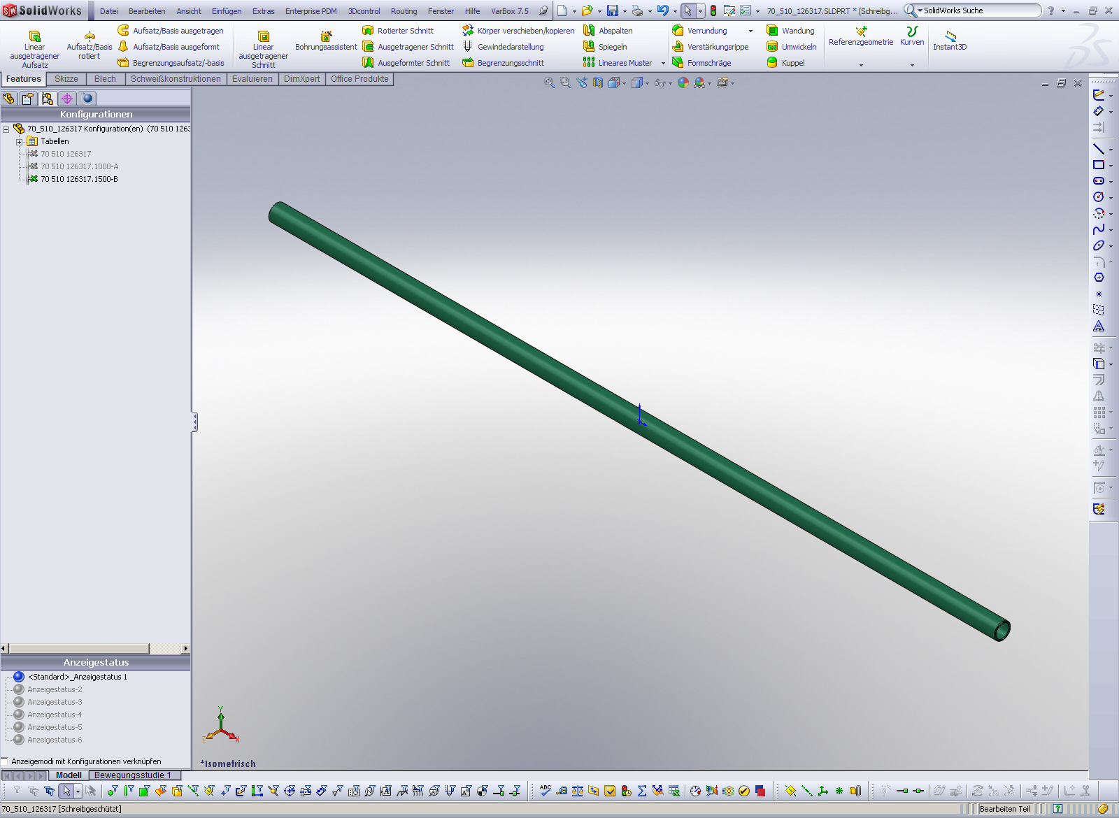

Hallo.
Bei mir ist SWXSolidWorks neu installiert worden. Jetzt hab ich das Problem, wenn ich eine neue Konfig erstelle, sind alle Ebenen in der neuen Konfig eingeblendet. In den alten Konfigs sind sie aber ausgeblendet. Ist auch erst seit der Neuinstallation so. Da fehlt bestimmt irgendwo ein Häckchen. Weis jemand wo das ist?
Gruß, Ramona

Optionen/Systemoptionen/Anzeige Auswahl/Schattierte Ebenen anzeigen

Das wars nicht. Jetzt werden sie nicht mehr schattiert dargestellt, aber sie werden in neuen Konfigs trotzdem alle sichtbar gemacht.

Hallo Ramona,
du musst auf der Konfiguationen-Spalte unten den Hacken "Anzeigemodi mit Konfig. verknüpfen" raus machen und die nicht benötigten Anzeigemodi löschen. Dann sind deine Ebenen immer ausgeblendet.

Hallo Ramona,
das ist ein Fehler der seit SW2010 dazugekommen ist. Allerdings habe ich auch schon mit anderen SWXSolidWorks-Vorlagen diesen Fehler nicht reproduzieren können. Liegt die Vermutung nahe das es an Doku-Optionen liegen könnte.

Dein Hinweis ist richtig. Ob die Konfig mit Anzeigestati verknüpft ist oder nicht, sollte die Kopie (Konfig) erstmal identisch sein. Darum halte ich das für einen Fehler.

Hallo Ramona,
hast du bei der Installation SP3 neu bekommen, war vorher was anderes drauf. Ich glaube Robert hat recht mit dem Fehler. Liegt glaube ich an SP3. Bei SP4 werden die Ebenen nicht mehr eingeblendet.
Das möchte ich nicht, da das bei dieser Konfig Sinn macht. Und das Häckchen kann es leider auch nicht sein, da es vorher auch drin war. Ich wundere mich eben, das es vorher funtioniert hat, und jetzt nach der Neuinstallation nicht mehr.
Ist SP4. Hab vergessen meine Infos zu aktualisieren.

kann den fehler bei sp0 auch bestätigen
bei 2.1 funkt es glaube ich
