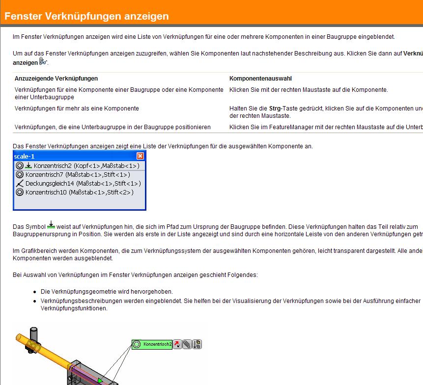

Hi Leute,
kann mir jemand sagen was der Pfeil zu bedeuten hat? ( siehe Anhang )
gruß Phil

Hallo Phil,
der erste Blick in die hilfe lohnt sich meist. Ist oft (nicht immer) ganz gut erklärt.
MFG Robert Hess.

das ist ein ganz seltsames Teil.
Zitat Hilfe von SolidWorks:
Das Symbol weist auf Verknüpfungen hin, die sich im Pfad zum Ursprung der Baugruppe befinden. Diese Verknüpfungen halten das Teil relativ zum Baugruppenursprung in Position. Sie werden als erste in der Liste angezeigt und sind durch eine horizontale Leiste von den anderen Verknüpfungen getrennt.
Aber die bedeutung dieses Textes ist schon...... Also so wie ich es interpretiere, ist diese Symbol zum einen nur Sichtbar wenn man das Verknüpfungsfenster "Verknüpfungen anzeigen" verwendet, nicht aber im Feature Baum ganz unten bei den Verknüpfungen und auch nicht in der Registerkarte Verknüpfungen.
Bedeutung geht in die Richtung, daß diese Verknüpfung sich unmittelbar auf die Position des Ursprungs zu BG auswirkt, also wenn Du diesen Abstand änderst, ändert sich die komplette Position relativ zum Ursprung. Nur ist es etwas wirr, denn es werden sehr viele Verknüpfungen dabei angezeigt, je nachdem wie man die Grundposition zum Ursprung verknüpft hat. Dieses Symbol sollte nicht zu finden sein wenn die erste Komponente als fixiertes Teil eingefügt ist und alle weiteren Komponenten sich auf diese Beziehen.
Auf irgendeine Weise gehört dieses Symbol also zu den Dingen die die Welt nicht braucht
Suchbegriff für die SolidWorks Hilfe: Fenster Verknüpfungen anzeigen
gruß Heiko

Danke für die Antwort.
Bei mir sind die aber auch im Featurebaum.
