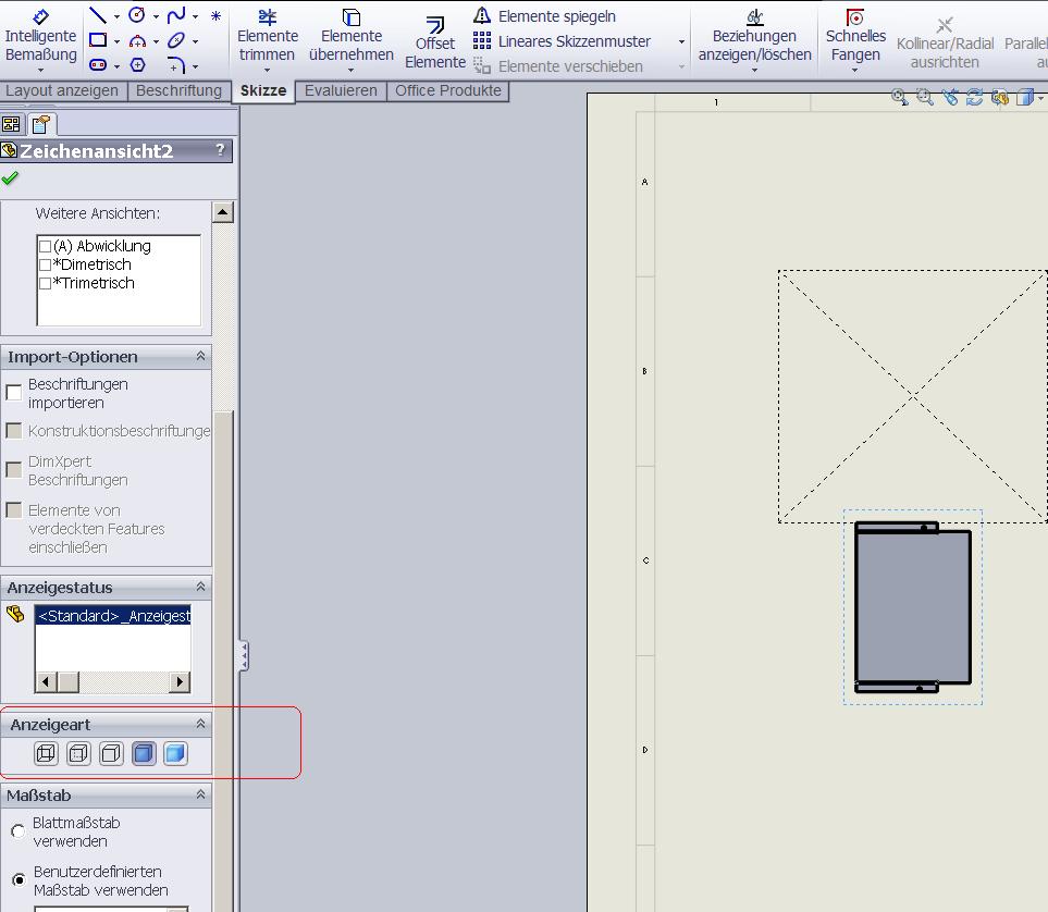

muss euch noch einmal um Rat fragen. Aus diesem Thread hat sich folgende Frage für mich ergeben:
Ist es möglich, eine Baugruppe "in Farbe und bunt" im Zeichnungsmodus anzuzeigen und nicht nur die Kanten? Natürlich in 2D! Würde mir sehr weiterhelfen!

Ja, wenn Du eine Ansicht anwählst, dann siehst Du links im Property Manager unter Anzeigeart ein paar Symbole such Dir das passende aus(schattiert mit Kanten oder ohne).

Anzeigeart wäre das einzige was mir einfällt.

Ja natürlich Schattierte Ansicht wählen

klar, du kannst die Zeichenansichten auf schattiert stellen und dann per Aufnahme drucken fast beliebig große, farbige Rasterbilder erzeugen.

Stichwort Schattierte Darstellung
Klicke auf die entsprechente Ansicht und stelle den Ansichtsmodus um!
