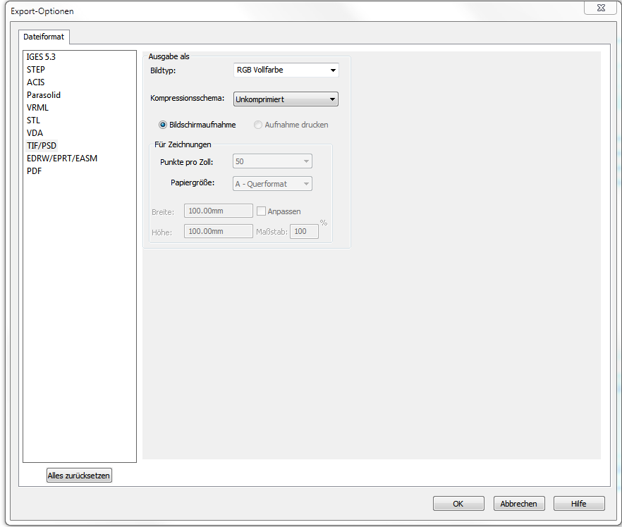

ich bräuchte nochmal eure Hilfe. Für meine Abschlussarbeit bräuchte ich ein paar "Bilder" von den erstellten 3D-Modellen. Da trotz "hoher Qualität" die pdfs und tifs ziemlich schlechte Qualität haben, wollte ich mal hören, ob es eine Möglichkeit gibt-gerne auch über Umwege, ein 3D Modell als 2D Vektorformat zu speichern. In SWXSolidWorks ist es ja auch vektorisiert...
Vielleicht weiß ja jemand von euch weiter.

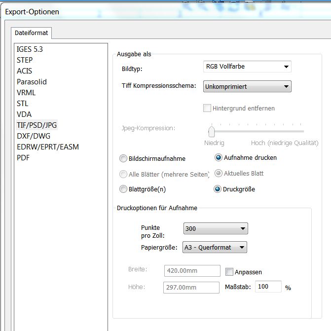

Hallo Christoph,
du kannst die Qualität der Tif's über die Optionen einstellen. Also
ein DIN A 3 mit 300 dpi sollte schon anschaubare Qualität liefern...

@ad_man: Leider kann ich in den Einstellungen nur die Bildschirmaufnahme aktivieren; die Option Aufnahme drucken belibt leider ausgegraut und ist nicht aktivierbar. Weiß da zufällig jemand weiter?

Ich gehe über "Datei Speichern unter" als Tif. Dort gibts Optionen mit denen man die Auflösung einstellen kann.
Mir dämmert aber gerade, dass das möglicher Weise erst ab der 2010 geht.

also dieses Problem haben wir auch öfter. Ich schraube eben die Auflösung übr die Druckereigenschaften hoch (siehe Bild). Ist dann aber glaube ich auch nur max. Bildschirmauflösung. Hintergrund weiss stellen brauche ich nicht, das macht mein SWX automatisch in der "Seitenansicht".
"Aufnahme drucken ist bei uns leider auch ausgegraut (trotz Professional..) Weiss auch nicht, warum..

... die Option Aufnahme drucken belibt leider ausgegraut und ist nicht aktivierbar. Weiß da zufällig jemand weiter?...
Hallo Christoph
Das liegt daran, das man das nur in der Zeichnung aktivieren kann.

PhotView ist leider keine Alternative, weil meine Kiste da an ihre Grenzen getrieben wird und gnadenlos abstürzt.
@HenryV
Danke für den Tipp! Wie gesagt, Zeichnung vektorisiert er ja auch beim pdf-Export. Somit stellt sich die Frage, ob man wie bei Inventor auch das komplette Modell "farbig" in die Zeichnung einfügen kann. Aber das ist eine andere Frage und somit werde ich mal ein neuen Thread öffnen.

in SWXSolidWorks 2010 geht es auch bei Teilen und BG's

Da ich ja leider noch mit 2009 rumwerkel, fällt die Lösung für mich raus.
Allerdings habe ich jetzt eine ganz gute Alternative gefunden.
Fürs Erstellen der Bilder erstelle ich mir einfach eine Zeichnung, stelle die Ansicht auf schattiert mit Kanten und kann dann in der TIF-Erstellung bei Zeichnungen die DPIs auf 1200 hochdrehen. Das daraus entstandene Bild mit Inkscape beschneiden und und zum pdf konvertieren. Das Ergebnis reicht für meine Zwecke
Besten Dank an Alle!
