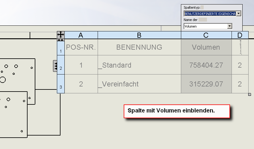

wie kann ich in einer ZG einer BG die einzelen Volumen der Teile
in einer Tabelle automatisch anzeigen lassen ?
vielen Dank,
Heribert.

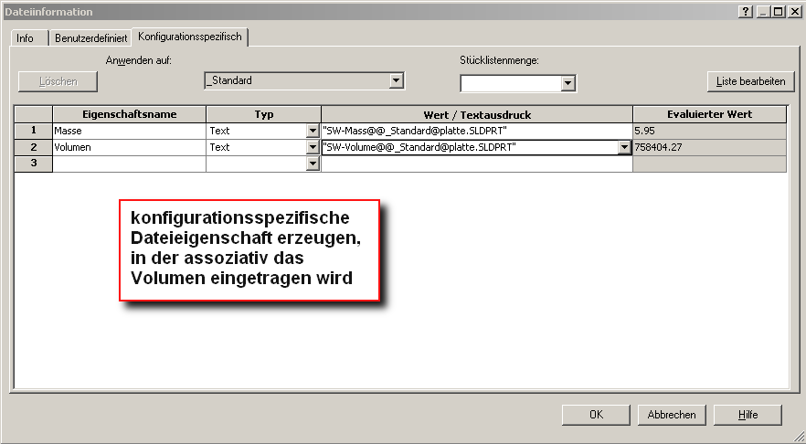

Hallo Heribert,
ich würde das so machen: in den Teilen eine konfigurationsspezifische, benutzerdefinierte Dateieigenschaft definieren, die das Volumen enthält. In der Zeichnung erstellst du dann eine Stückliste und machst dir eine neue Spalte mit CUSTOM PROPERTY und deiner Volumeneigenschaft.
Ciao,
Stefan

Hallo Heribert,
du kannst auch in den Eigenschaften vom Teil das Volumen eintragen und dann kannst du dieses in der Tabelle der Stückliste auswählen. Wenn du dieses in deiner Vorlage machst, dann hast du bei jedem Teil das Volumen dabei.
Gruß bbonisch

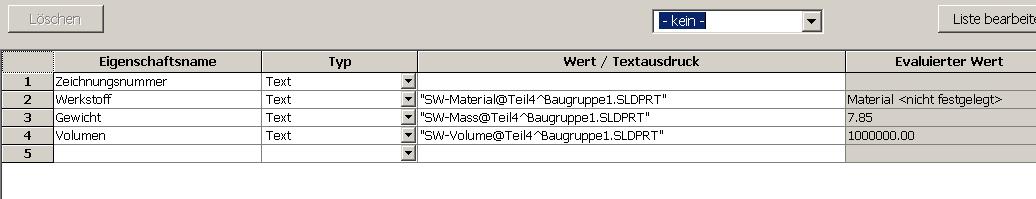

ich muss noch mal weiter ausholen. Die oben erwähnten Lösungen konnte ich nachvollziehen und die funktionieren auch.
Das Problem:
Ich bekomme eine Baugruppe( Fremddaten) mit 100 Komponenten.
Es wird von jeder Komponente das Volumen benötigt.
Mit der o.a. Lösung müßte ich jede Komponente " anfassen" und die
Eigenschaften ändern, das wollte ich eigentlich nicht.
Da ich sehr faul bin, wollte ich eine Lösung "auf Knopfdruck".
- die Zeit für eine Tabelle ist aber schon da :-)
viele Grüsse, Heribert

Hallo Heribert,
falls die Fremddaten über ein neutrales Format kommen (Parasolid, STEP, usw) kannst Du in Deiner Vorlage diese Dateieigenschaften von Stefan bereits voreinstellen.
Nach dem Import hat dann jedes Teil automatisch die Eigenschaften über Volumen und können in der BG augelesen werden.
Gruß Marco
