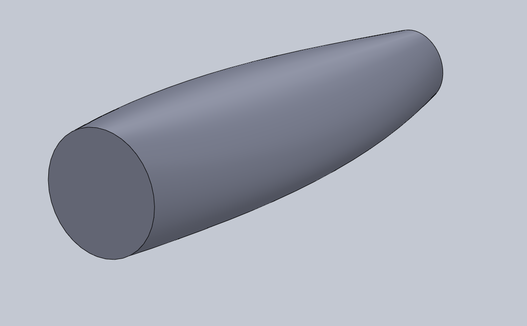

ich habe da einmal eine kniffelige Frage:
Im Anhang seht ihr einen Rumpf. Der Querschnitt geht von Rund, in oval über und wird dann wieder rund. So ähnlich will ich einen Rumpf aus Balsa bauen. Der RUmpgff wird dabei mit ca. 8mm breiten Balsastreifen längst beplankt. Diese müssen mit viel Mühe manull geschliffen werden. Erst scmaler, dann breiter um dann wieder schmaler zu werden.
Ich frage mich, ob ich die Kontouren der notwendigen Brettchen nicht mit SWXSolidWorks ermitteln kann, um sie dann zu fräsen?

Wenn ich das, ohne das Modell zu öffnen, beurteilen kann, ist dein Projekt rotationssymetrisch.
in diesem Fall genügt es, eine Wandung zu vergeben und dann ein Segment per Schnittfeature auszuschneiden, dass du entsprechend oft aussägst.

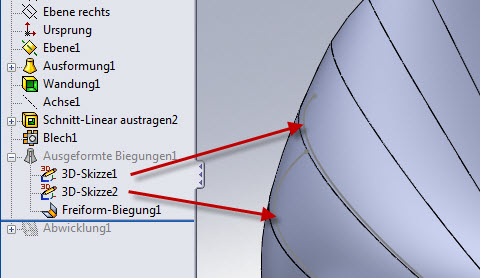

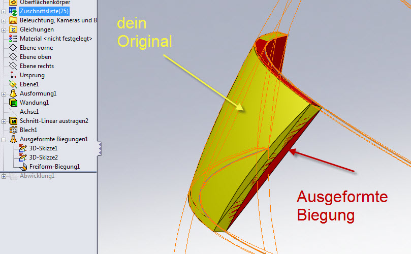

erstellt am: 21. Sep. 2010 13:09    Editieren oder löschen Sie diesen Beitrag!  <-- editieren / zitieren -->   Antwort mit Zitat in Fett Antwort mit kursivem Zitat    Unities abgeben: 1 Unity (wenig hilfreich, aber dennoch)2 Unities3 Unities4 Unities5 Unities6 Unities7 Unities8 Unities9 Unities10 Unities Nur für jensn 10 Unities + Antwort hilfreich
"plattkloppen" geht nur mittels kostenpflichtiger Zusatzanwendung (sowas wie logopress oder quickform).
Vielleicht ginge ein Ansatz über die Blechfunktion "ausgeformte biegung". Wobei das Ergebnis nur eine Annäherung ist.
Das heißt: 2 3D-Skizzen aus dem geteilten Teil von Günter ableiten und dann dazwischen eine ausgeformte Biegung machen. Das musst halt dann rundherum machen.

erstellt am: 21. Sep. 2010 13:17    Editieren oder löschen Sie diesen Beitrag!  <-- editieren / zitieren -->   Antwort mit Zitat in Fett Antwort mit kursivem Zitat    Unities abgeben: 1 Unity (wenig hilfreich, aber dennoch)2 Unities3 Unities4 Unities5 Unities6 Unities7 Unities8 Unities9 Unities10 Unities
Hi Lg,
wird ja noch ein wenig geschliffen. Wir sprechen von weichem Balsaholz und nicht Stahlblech...
Kann ich das Blech denn vernüftig abwickeln um daraus wieder 2D zu erstellen?

erstellt am: 21. Sep. 2010 13:52    Editieren oder löschen Sie diesen Beitrag!  <-- editieren / zitieren -->   Antwort mit Zitat in Fett Antwort mit kursivem Zitat    Unities abgeben: 1 Unity (wenig hilfreich, aber dennoch)2 Unities3 Unities4 Unities5 Unities6 Unities7 Unities8 Unities9 Unities10 Unities Nur für jensn 10 Unities + Antwort hilfreich
Hi Jens,
ja das so erstellte Blech kannst du abwickeln und dir somit die 2D Zuschnittkontur im Maßstab 1:1 ausdrucken, ausschneiden und als Schablone auf dein Holz legen usw..
