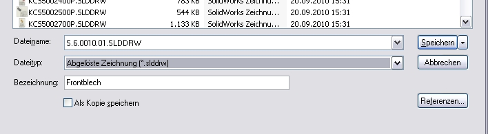

mahlzeit zusammen,
habe schon ein paar cad systeme kennengelernt und arbeite seit ein paar wochen mit sw 2010. aktuell suche ich die moeglichkeit die verknuepfung zwischen zeichnug und model zu loesen - war bei "katja" v5 recht simpel.
geht das bei sw auch???

ja auch hier geht das ganz simpel.
Zeichnung öffnen, Referenzen hier findest Du die Möglichkeit nachträglich ein anderes Modell auf diese Zeichnung zu referenzieren.
Das geht aber natürlich auch sofort bei der Variantenerzeugung auf einen Schlag (Modell und dann Zeichnung oder andersherum von der Reihenfolge) oder auch Schritt für Schritt. Zeichnung mit neuem Namen speichern (Zeichnung ist dabei im Hintergrund offen)und dann Modell mit neuem Namen abspeichern. Dabei wirst du danach gefragt wie Du mit den referenzen verfahren willst.

Huch, warum in den Referenzen pfuschen ?!
Einfach als Speichertyp "abgelöste Zeichnung auswählen"
Kann man später bei bedarf wieder anbinden.

junge, junge, das ging ja fix, ich bin beeindruckt - vielen dank!
ich denke die nummer mit dem pdf trifft meinen wunsch recht genau - allerdings nur in sw;
d.h. ich moechte kein neues modell, bzw. eine kopie des models fuer eine neue zeichnung erzeugen, sondern fuer einen zwischenstand einfach die verbindung zum model kappen. die zeichnung ist dann kpl. autark.

Zeichnung Speichern Unter - Dateityp: Abgelöste Zeichnung - Fertig.
Hierrüber kannst du auch nachträglich das Modell wieder laden. Öffnen Menü beachten!

Äh deshalb? Dann würde ich es aber anders machen, verpasse den Dateien (Zeichnung und Teil/Baugruppe) in ihrem Dateinamen einfach einen Index, das heißt beides öffnen, erst Teil/Baugruppe mit speichern unter und Index z.B. V1 speichern, referenz der zeichnung geht zum neuen Namen da Sie offen ist, dann Zeichnung speichern mit Index. Hat doch den Vorteil Du kannst einfacher zurück diesen Weg hatte aber Robert schon beschrieben. Wenns natürlich nur kurz zum testen oder was auch immer dann ist ne PDF oder DXF natürlich auch gut.

Für diese Anforderung würde ich auch ein PDF machen, wenn an dieser "Zeichnung" noch gezoomt, verschoben, gemessen werden soll etc. würde ich eine eDrawings drauß machen; die hätte auch den Vorteil, dass ihr da direkt Anmerkungen oder so was reinschreiben könnt (was sich eben so in der Besprechung ergibt), und dabei habt ihr es dann direkt dokumentiert.
Mit abgelöster Zeichnung würde das auch funktionieren, aber da musst du eben aufpassen, dass sich das Modell nicht wieder darin aktualisiert - in dem Szenario scheint es ja eher gerade nicht gewollt zu sein, dass sich dieser Zwischenstand wieder aktualisieren kann.
Wenn du u.U. von einem deiner Zwischenstände (also eher: Varianten) aus weiter arbeiten können musst, würde ich empfehlen, neben dem PDF/eDrawings direkt per Pack&Go alle relevanten Dokumente, also Zeichnung mit den ganzen dazu gehörenden Modellen, in ein separates Verzeichnis zu kopieren oder als ZIP zu packen, dann hast du ggf. immer den kompletten "alten" Stand und nicht nur die Zeichnung.
