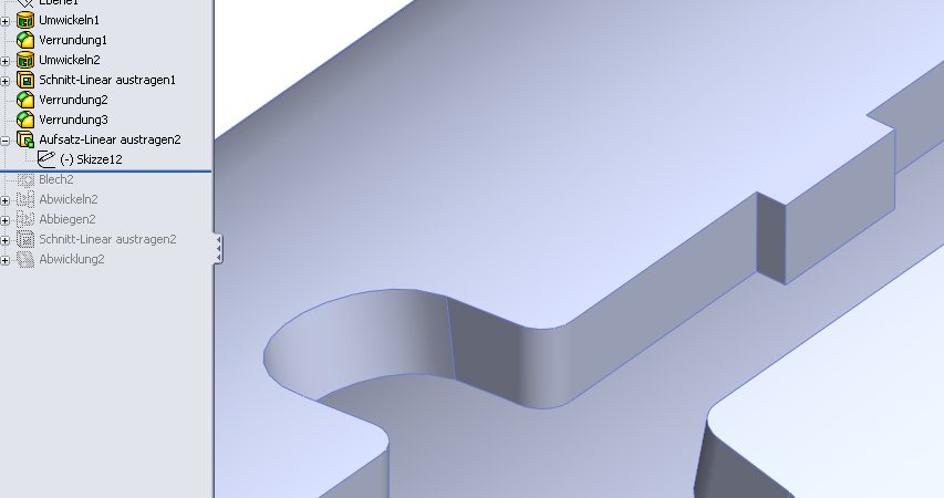

staender_va.zip
irgendwie bekomme ich einen Zwischenschritt nicht gebacken...
Habe die Datei mal angehängt.
Kann mir jemand weiter helfen und mir eine kleine kurze Anleitung tippen, das wäre sehr fein!!

Das Problem besteht darin, dass das "Blech" nur eine Wandstärke haben darf. Wenn dein 2. und 3. Feature unterdrückt wird, geht es.
Eine lästige Einschränkung von SWXSolidWorks, aber eine, mit der ich normalerweise gut leben kann.

staender_va_1.zip
So, den bzw. die ersten Fehler habe ich gefunden.
Ich muss abwickeln auf der Oberfläche und nicht Austragen.
Jetzt macht er das gute Ding aber nicht fertig, kann mir jemand sagen, warum das so ist?

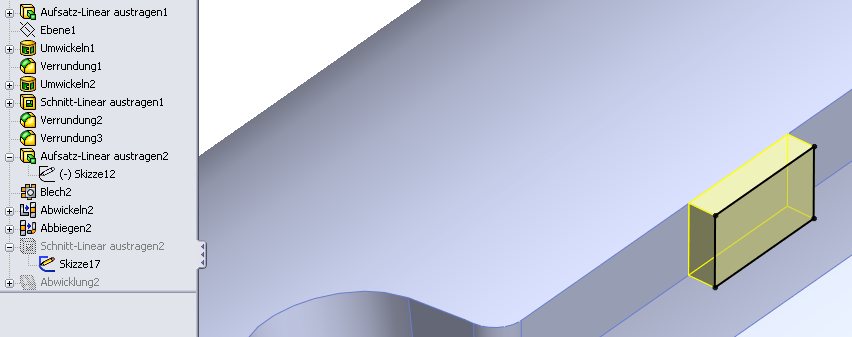

SWX2010_Staender_Edelstahl_va_AK.zip
nehme mal an Du hast linear austragen 2 nur eingefügt um das Teil in Blech wandeln zu können?
Das hab ich mal unterdrückt und stattdessen diese Kante genommen (siehe Bild)
Dann musst Du zusätzlich noch einmal Entfalten Falten hinzufügen das bringt SWXSolidWorks zur Abwicklung.

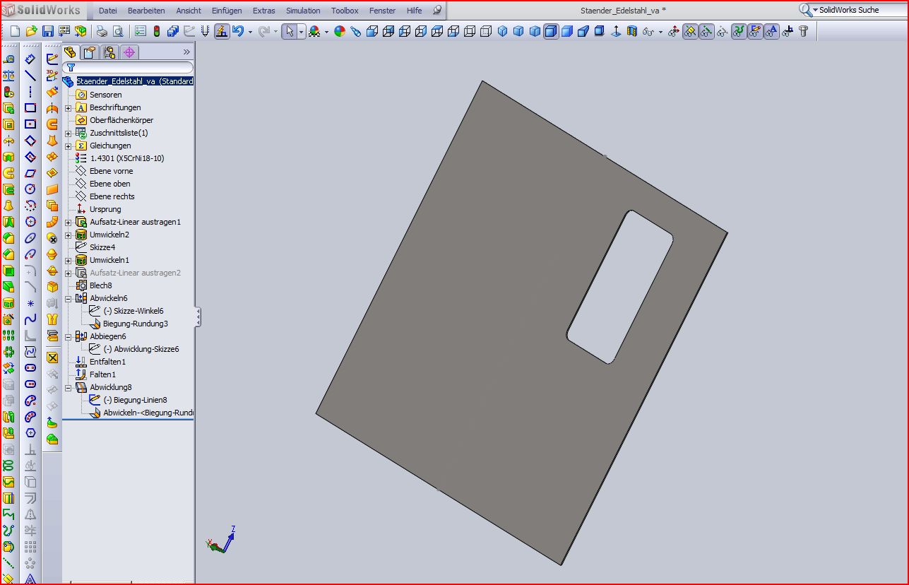

erstellt am: 05. Okt. 2010 07:21    Editieren oder löschen Sie diesen Beitrag!  <-- editieren / zitieren -->   Antwort mit Zitat in Fett Antwort mit kursivem Zitat    Unities abgeben: 1 Unity (wenig hilfreich, aber dennoch)2 Unities3 Unities4 Unities5 Unities6 Unities7 Unities8 Unities9 Unities10 Unities Nur für currie 10 Unities + Antwort hilfreich
Staender_Edelstahl_geht.zip
Hallo rally210er,
Günther hat es ja schon geschrieben, du hast verschiedene Blechdicken. Wie willst du so etwas fertigen. Dein Blech hat den Radius 161,95 und am Ende eine Verjüngung mit 161,93, also einmal Blechdicke 3mm und einmal 2,98mm. Diese "Fase" kannst du erst nach der Abwicklung anbringen. Sobald du diese Verjüngung wegnimmst, dann macht er auch den Rest.
Gruß bbonisch

erstellt am: 05. Okt. 2010 16:42    Editieren oder löschen Sie diesen Beitrag!  <-- editieren / zitieren -->   Antwort mit Zitat in Fett Antwort mit kursivem Zitat    Unities abgeben: 1 Unity (wenig hilfreich, aber dennoch)2 Unities3 Unities4 Unities5 Unities6 Unities7 Unities8 Unities9 Unities10 Unities Nur für currie 10 Unities + Antwort hilfreich
herzlichen Dank für die Hilfe, hab es hin bekommen einfach über ein neues Teil als Blechteil.
