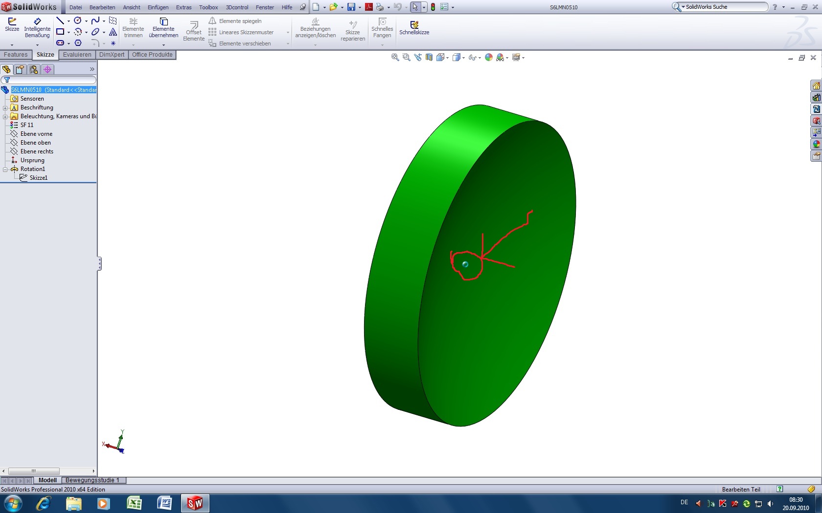

Morgen,
eine meiner 3 Kolleginnen hat seit neuesten eine seltsame Erscheinung auf den Bildschirm.
Hat jemand sowas schon mal gesehen?

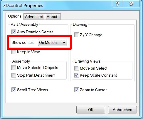

Hallo Under Construction IIIV,
das müsste von der 3D-Maus kommen. Kann man aber in den Einstellungen der Maus ausschalten, bzw. anders einstellen.

kannst du unter 3d-Control / Properties einstellen...
Andreas

der blaue Punkt ist der Drehmittelpunkt, um das sich das Modell dreht. Der blaue Punkt hüppft immer hin und her, und da wo er dann ist, um den Punkt dreht sich das Modell. Optionen dazu kann man in unter 3d-Control / Properties einstellen.
Grüßle Uwe

Danke an alle.
Des wars!
