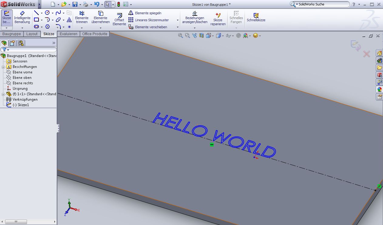

ich stehe vor bollgenden Problem ich habe in einer BAugruppe in Solid Works als Skizze ein Text erstellt. Standartmäsig sind diese Texte nur umrandung ohne eine füllung. Jetzt miene Frage gibt es eine möglichkeit Texte ausgefüllt/gefüllt anzuzeigen ohne den umweg text auflösen und ausfüllen ?!

Okay ich hab mal eine Beispiel angehangen. Ich hoffe mein Problem ist ersichtlich.
Ich möchte das der Text (Sikzze auf Baugruppe) nicht umrandet ist sondern mit einer Frabe gefüllt.
Ohne dazu den Text auszutragen, auszuschneiden oder aufzulösen.

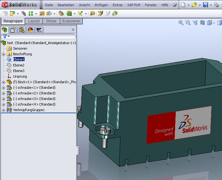

Nur um einen Text auf der Oberfläche darzustellen, würde ich ein Abziehbild nehmen.

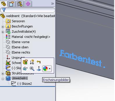

Das Feature, welches dir da hilft , heißt Umwickeln-->Anreißen
Dadurch erhältst du ein Feature, welches du mit einer Farbe versehen kannst.
Nach Erstellung des Feautures im FM Rchtsklick auf das Umwickeln-Feature und dann auf den "bunten Ball" klicken.
Farbe auswählen-->fertig!

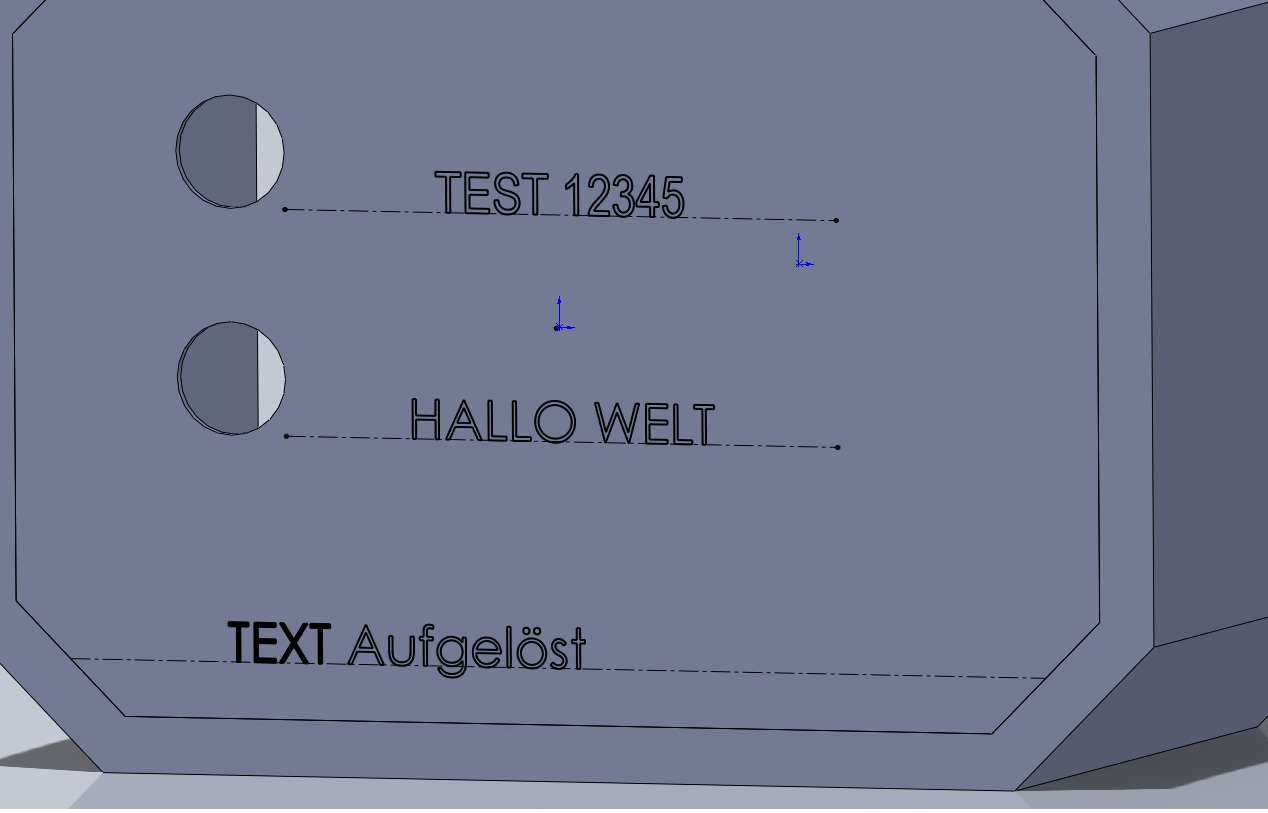

Test.rar
So ich hab mal ein Beispiel Angehang (SW2010) der untere Text ist aufgelöst und "TEXT" ist gefüllt der nachteil dieser Variante ist das ich den Text nicht mehr verändern kann. Jetzt bin ich auf der Suche nach einer Variante die mir den Text(wie der Aufgelöste TEXT)so darstellt ohne ein neues Bauteil zu erstellen oder es auszutragen.
[Diese Nachricht wurde von Hans128 am 20. Sep. 2010 editiert.]
So ich hab noch eine andere möglichkeit (aber icht Ideal) gefunden den Text schwarz gefüllt darstellen zu lassen.
Man weist der Frontplatte die Farbe schwarz zu mach aber die obere Fläche z.b. Weiß. Wenn man jetzt in einer Baugruppe ein Skizzentext mit Bazgruppen-Features linear Austragt erscheint die Schrift wegen der Materialfarbe schwarz.
Dies wäre eine möglichkeit aber wenn es andere möglichkeiten gibt gern schreiben.

Mein Tip:
Erstelle den Text im Kontext des entsprechenden Teiles mit einer Hilfslinie, die du zum Ursprung oder zu einem anderen geeigneten Fixpunkt bemaßen kannst.
Entlang dieser Hilfslinie kannst du zwischen verschiedenen Ausrichtungen des Textes auswählen und auch noch Font und Schriftgröße wählen.
Und diese Skizze "verarbeitest" du mit dem Feature Umwickeln(Anreißen)
und diesem Feature Kannst du dann einen Farbe deine Wahl zuweisen zuweisen.
