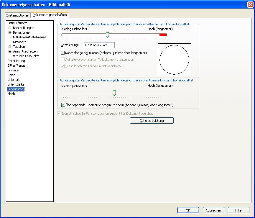

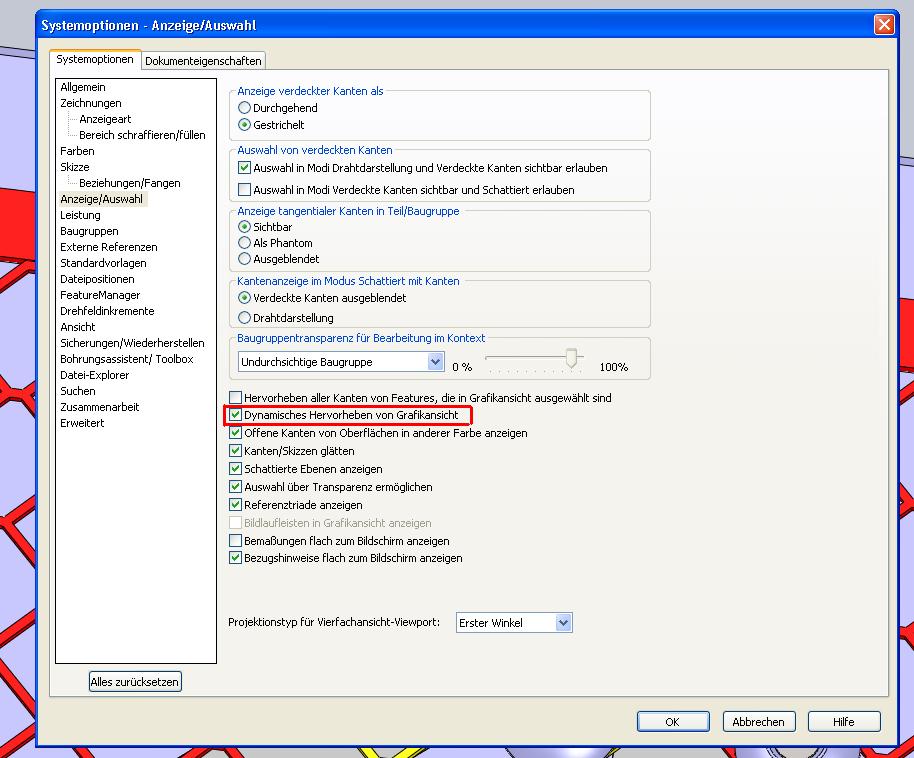

beim Bemassen in Zeichnungen tut sich SolidWorks bei mir schwer Linien zu fangen, insbesondere sobald Modellkanten wie Radien oder Kuppen beteiligt sind. Meistens muss ich dann mit dem Cursor irgendwo in die Nähe der Linie klicken  um sie zum Bemassen anzuwählen. Das ist ganz schön nervig und zeitraubend!
Optimal wäre es, wenn man die Fang-Empfindlichkeit verändern (erweitern) könnte. Helfen würde vielleicht auch eine Systemeinstellung mit der angezeigt wird ob SolidWorks gerade eine Linie in Cursornähe erkennt.
Übrigens: Filter und Fangfunktionen sind aus. (Eine positive Wirkung konnte ich hier auch mit Filter nicht feststellen.)

die Linien highlighten kann man, siehe Bild. Das mit dem in die nähe der Linie fahren hört sich stark nach einer sehr niedrigen Bildqualität zu gunsten der Geschwindigkeit an.

Hallo Heiko,
der Tip mit den Systemoptionen hilft mir schon ein gutes Stück weiter.
Kennt noch jemand eine Möglichkeit den Cursor in SolidWorks von Pfeil auf Kreuz umzustellen? (Für alle anderen Programme hätte ich gerne weiterhin den Pfeil.)

kann es sein daß Du gerade von 2D kommst? Ich meine wegen dem für 2D Anwendungen typischen Kreuz
Einen Tip habe ich noch zum besser fangen, schau mal wie in den Dokument Optionen der Detailierungsgrad eingestellt ist, siehe Bild. Aber da must Du dasnn beachten daß ein zu genauer Wert die Performance beeinflußt. Weiter must Du das dann auch in den Dokumentoptionen einstellen, was bedeutet daß Du die Vorlagen evtl. anpassen must. Diese Einstellung gibts in Zeichnungen, Teilen und Baugruppen.
Die im Bild angezeigten Werte sind meine Einstellungen die ich derzeit in den Zeichnungsdokumentvorlagen eingestellt habe, dazu vielleicht auch die Hilfe lesen. In Teilen und Baugruppen habe ich einen ungenaueren Wert.
gruß Heiko
