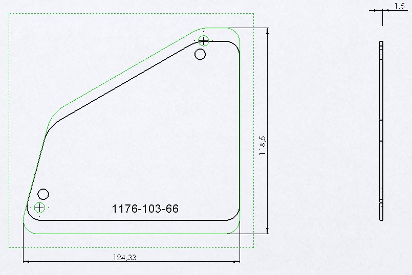

In der Zeichnung eines Blechteils ist ein böser Fehler aufgetreten, und ich krieg nicht raus wo dieser her kommt und warum es dazu kommt.
Wie man sieht entspricht die Bemaßung nicht dem Teil, doch es ist so, das das 3D Modell genau der Bemaßung entspricht, die Kontur in der Zeichnugn aber abweicht. Gehe ich mit dem Mauszeiger über die Kontur kann ich die "wirkliche" Kontur sehen, aber nicht einblenden. Auch wenn ich im Feature Baum auf das Blech klicken sehe ich die Kontur (Bild 2).
Weder Strg+Q noch Strg+B bringen da eine Besserung.
Folgendes hat die Zeichnung wieder auf Stand gebracht:
-Gewinde Darstellung auf Hohe Qualität (obwohl es keine Gewinde gibt!!!)
-Anzeigeart der Ansicht verändert
Jemand ne Idee woran das liegen kann? Hatten vor kurzem schon mal so einen Fall, da lags aber an der Konvertierung zu DXF, war dann auch nicht mit den Maßen passend.

hast du noch eine Konfiguration von der Abwicklung im Modell, diese wird erstellt sobald eine Ansicht Abwicklung in der Zeichung erstellt wird. Wenn ja ist diese aktualisiert?

Ist nur die Standard Abwicklung des Blechteilfeatures als Konfiguration vorhanden.
Die Zeichenansicht ist die Ansicht von oben da es eh keine Abkantungen gibt. Oder sollte man in der Zeichnung besser dann doch die Abwicklung darstellen/bemaßen? (auch wenn keine Abkantungen vorhanden sind)

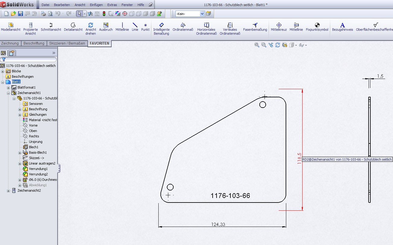

Hast Du schon mal zum Test ein weiteres Loch reingemacht um zu sehen ob die Zeichnung überhaupt noch an diesem Teil hängt?
Oder hast Du beim Modell schon mal bei dem feature "Abwicklung" die Unterdrückung aufgehoben - wieder unterdrückt und dann gespeichert?

Habs grad mal getestet. Wenn ich die Unterdrückung der Abwicklung aufhebe und dann wieder unterdrücke dann ist die Zeichnung korrekt. Wie schon beschrieben klappts ja auch wenn ich was anderes wähle (wie z.B. Darstellung des Teils).
Die Referenzen hatte ich auch schon überprüft, verweißt alles auf das Teil.
Die Zeichnung war bei Erstellung definitv korrekt, hab die Maße ja an irgendwelche Linien ziehen müssen  . Ich denke das ist noch ein "vorher" Stand der da hartnäckig eingeblendet blieb (weder neu laden noch Strg+Q brachten ja was), aber warum  .
Da ich mir aber nicht jede Zeichnung am Schluß nochmal explizit angucke (bei teils über 50 Zeichnungen auch etwas viel) bleibt dann so ein Fehler unentdeckt und führt wie jetzt zu ärgerlichen Montageschwierigkeiten.

es war nicht die Abwicklung selbst gemeint, sondern die Konfiguration StandardSM-FLAT-PATTERN. Lässt sich zwar löschen wenn die Zeichnung zu ist wird aber dann beim Öffnen der Zeichnung wieder erzeugt.

Hab das löschen der Konfiguration StandardSM-FLAT-PATTERN mal gestestet, ist auf jeden Fall eine Lösung. Werde mir das für die Zukunft mal merken, wer weiß wann wir das mal brauchen
Fazit:
- Automatisch ist bei diesem Problem bei SWXSolidWorks also nix zu machen (Zeichnung neu laden, Strg+Q, Strg+B bringen garnichts)
- die Zeichnung muß manuell bearbeitet werden um wieder die richtige, im Modell abgebildete, Kontur zu haben
Zeichnungen von Blechteilen kann man wohl bei uns nicht mehr Vertrauen falls:
sie zwischendurch schon mal erstellt wurden und danach noch bearbeitet worden sind
Klingt leider nicht gerade nach Arbeitserleichterung
