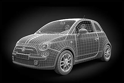

nach langer Zeit habe ich mal wieder eine Frage.
Ich habe ein Baugruppe aus verschiedenen Teilen und unsere Marketingabteilung möchte nun ein Bild mit einer Schraffur.
Die Schraffur soll wie so wie hier beim angehängten Bild aussehen. ("Kurven sollen damit betont werden")
Wie mach ich das am besten?
Vielen Dank im Voraus!!!

Das wirst du so mit Solidworks nicht hinbekommen, das istwohl eher ein Job für'n Grafiker.

aber SolidWorks Simulation (COSMOS) kann's

Naja, nicht ganz.
Bastlbert braucht ein rechtwinkliges Netz zur Visualisierung der Oberfläche, Cosmos erstellt immer ein Dreiecksnetz. Mit weiteren oder engeren Maschen, abhängig von der Geometrie bzw. von den Einstellungen. Sieht schon etwas anders aus als das gewünschte Grafikernetz...

Original erstellt von Jörg Mäckelmann:
Doch nicht so schnell aus dem Schneider
Mit Kanonen auf Spatzen
Habe da zwei Ideen, die beide nicht ganz das Ergebnis bringen aber doch in die Richtung gehen. Man muß ja dem Vertrieb auch zeigen, daß man es probiert hat
  • speichere das Teil als 3D PDF, im Acrobat Reader(kann dann der Vertrieb selbst) kann man mit RMT -> Anzeigoptionen -> Modell Rendermodus auf Darhtmodell bzw. gefülltes Drahtmodell gehen.
  • alternativ aber noch weniger schön, könnte man das Ergebnis anschauen was heraus kommt wenn Du in SWXSolidWorks Zebrastreifen auf Flächen legst. Also am besten in SWXSolidWorks RMT auf eine Fläche -> Auswahl invertieren(geile funktion), die nun fehlende Fläche mit gedrückter STRG-Taste nachselektieren und RMT -> Zebrastreifen wählen.
Zwei zugegebenermaßen schlechte Alternativen, aber immerhin etwas.     Mit etwas Glück gibts noch die alles entscheidende Möglichkeit die ich nicht gesehen habe irgendwo tief in den Zusatztools vergraben

Allen vielen Dank!
Ich hab mir das mit dem Acrobat Reader angesehen. Habe die 3D-Funktion noch nie verwendet.
Damit kann ich dann wirklich meine Zeichnungen einfach weitergeben.  Coole Sache!
