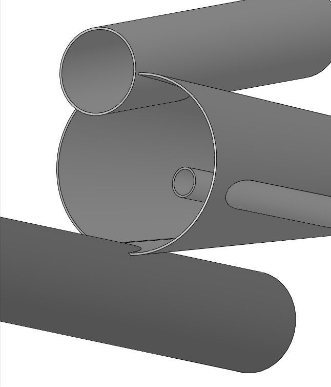

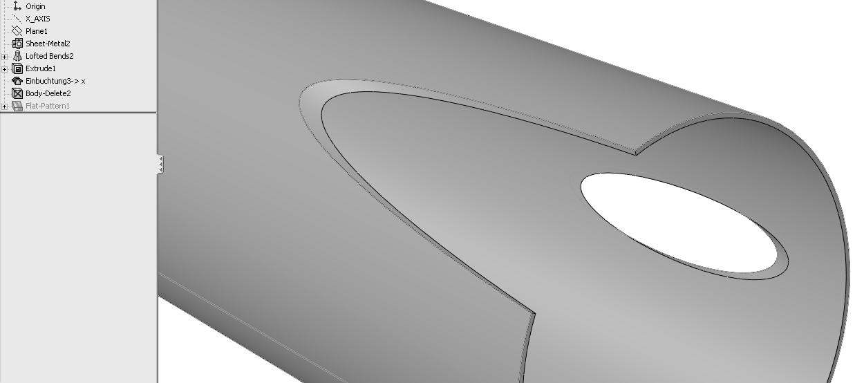

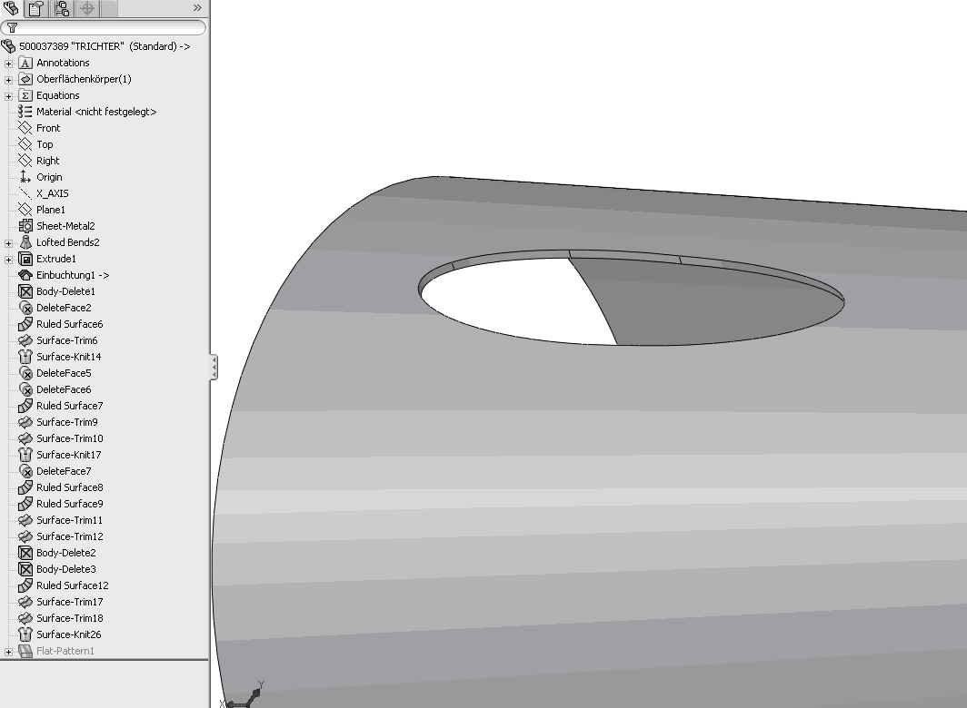

von ein paar Wochen hatte ich das Problem mit der Erstellung von diesem Teil (Bild1).
Das Problem ist erledigt und ich habe es jetzt gelöst (Bild2).
Bei meinem nächsten Problem handelt es sich um die darstellung von der Abwicklung.
Im Bild1 sieht man, dass die Ausbrüche durch die Körper im gebogenem Zusatand eingefügt (mit "Einbuchtung" und "Löschen") wurden. Bis dahin habe ich ein perfetktes Teil welches in die Baugruppe verbauen läst ohne Interferenzen.
Im Bild2 sieht man einen Ausbruch, welche eine Schräge- und Freikante hat.
Wenn man aber diese in die Abwicklung ändert, wird nur eine Kante dargestellt.
Ist es so richtig?
Bei dem Fertiger, der mit Inventor arbeitet und die Abwicklung für seinen Leser benötigt, hat in seiner Abwicklung (aus Inventor) zwei dargestellte Kanten (die Schräge- und Freiekante).
Es stellt sich die Frage, welche und richtige Kante wird bei der Abwicklung dargestellt?
Wenn die Ausbrüche auf das Blech gelesert werden und danach die Biegung follgt, dann ensteht da normaler weise keine schräge Kante. Es würde höchstens an der engen Stelle eine Stauchung aufkommen.
Wie kann ich rausbekommen ob die Abwicklung korrekt dargestellt wird?
Vieleicht weis jemand wie ich das Teil besser darstellen kann.

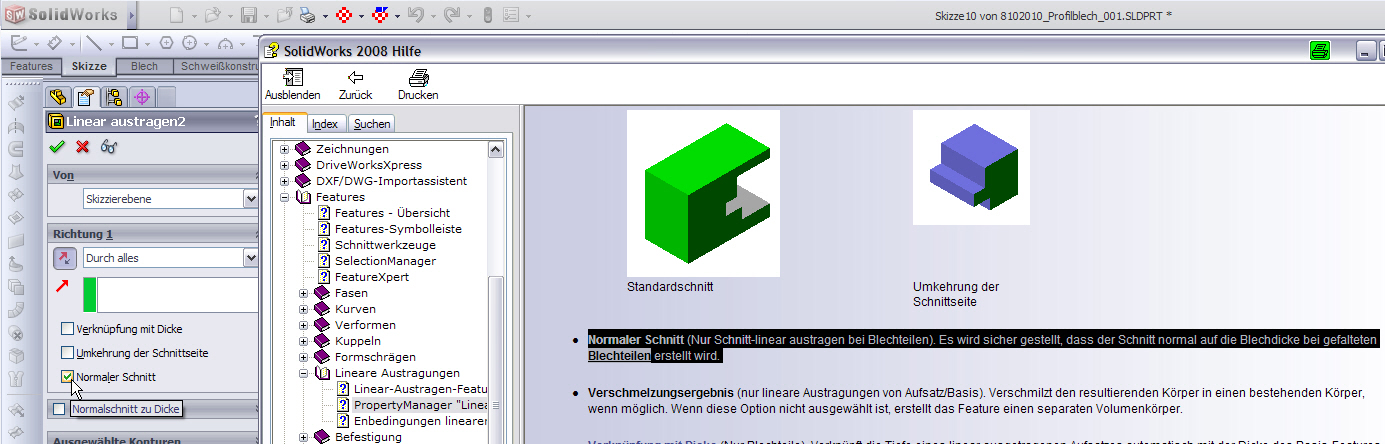

Hallo lucky,
setze mal das Häkchen "Normaler Schnitt" im Dialogfeld der Austragung.
Dann sollte es richtig aussehen.

ich habe das ausprobiert aber es funktioniert nicht richtig.
du kannst das Model dir mal anschaun.

Trichter1.zip
Sorry, hab's nicht richtig gelesen ...
Mit "Einbuchtungen" hab' ich noch nie gearbeitet. Aber an trichterförmig gebogenen Blechen will es grundsätzlich nicht funktionieren.
Ich hab's mal über den Weg einer linearen Austragung versucht, aber da kommt dann eine Fehlermeldung (siehe Bild).
Selbst SWX2010 kann's nicht

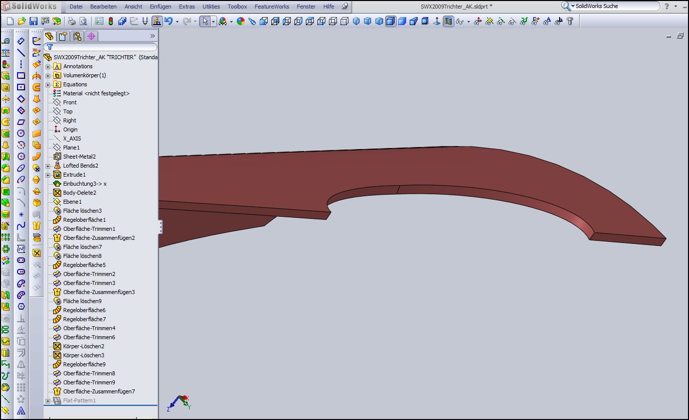

SWX2009Trichter_AK.zip
SWX2009Trichter_AK_x_t.zip
mit SWXSolidWorks 2009 gehts
ist aber ein Stück arbeit !
Deine schrägen Flächen mit Fläche löschen entfernen _ dann Regeloberfläche einfügen
Die dadurch entstehenden Halbmondförmigen Flächen mit Oberfläche trimmen löschen_
Oberflächen zusammenfügen mit versuch Volumenkörper anwenden _ abwickeln.
Habs Dir mal zur Kontrolle abgewickelt als x_t angehängt .

Hi Krümmel,
ich habe das mal ausprobiert und es hat zumteil auch ganz gut geklappt.
Ich habe nur eine Schwirigkeit bei dem mittleren Teil. Irgend wie konnte ich die
Flächen nicht korrekt trimmen.
Schau dir mal das Teil an und kannst mir dann sagen was ich falsch gemacht habe.

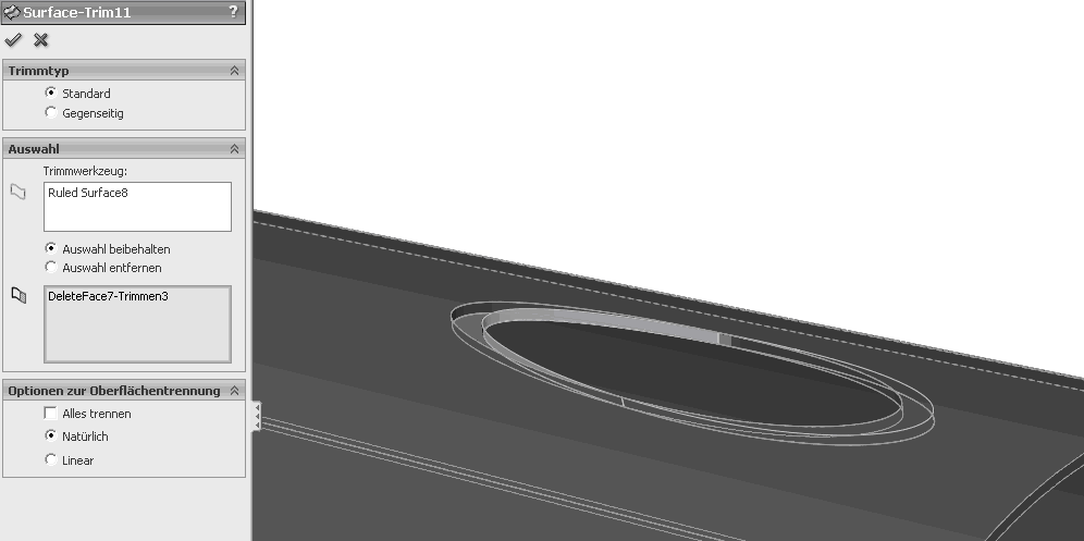

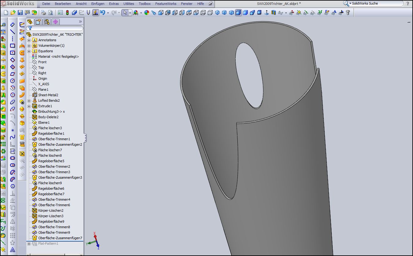

erstellt am: 16. Sep. 2010 20:00    Editieren oder löschen Sie diesen Beitrag!  <-- editieren / zitieren -->   Antwort mit Zitat in Fett Antwort mit kursivem Zitat    Unities abgeben: 1 Unity (wenig hilfreich, aber dennoch)2 Unities3 Unities4 Unities5 Unities6 Unities7 Unities8 Unities9 Unities10 Unities Nur für lucky-slevin 10 Unities + Antwort hilfreich
Video_Trichter.zip
Hallo lucky,
was Du jetzt genau falsch gemacht hast wird wohl nur SWXSolidWorks wissen   sorry,
vermutlich liegts an der Reihenfolge der getrimmten Flächen.
Deshalb hab ich nochmal einen Screenshot vom Bauteil mit Featurebaum angehängt,
und ein kleines Video wo Du nachvollziehen kannst welche Flächen ich bei welchem Feature
ausgewählt habe.
Wenn es dann immer noch nicht klappt mit der Abwicklung kann SWXSolidWorks 2009 mehr wie Deine 2008.
Viel Erfolg!
Andreas
(Ist im Schnitt dargestellt damit man auch die Innenflächen erkennt)
Stillstand ist Rückschritt

...kanst du mir bitte so wie das Bild x1, screenshots schicken zu den Features.
So kann ich das besser nachvolziehen was du ausgewällt hast.

Danke,
das hat geklappt.
