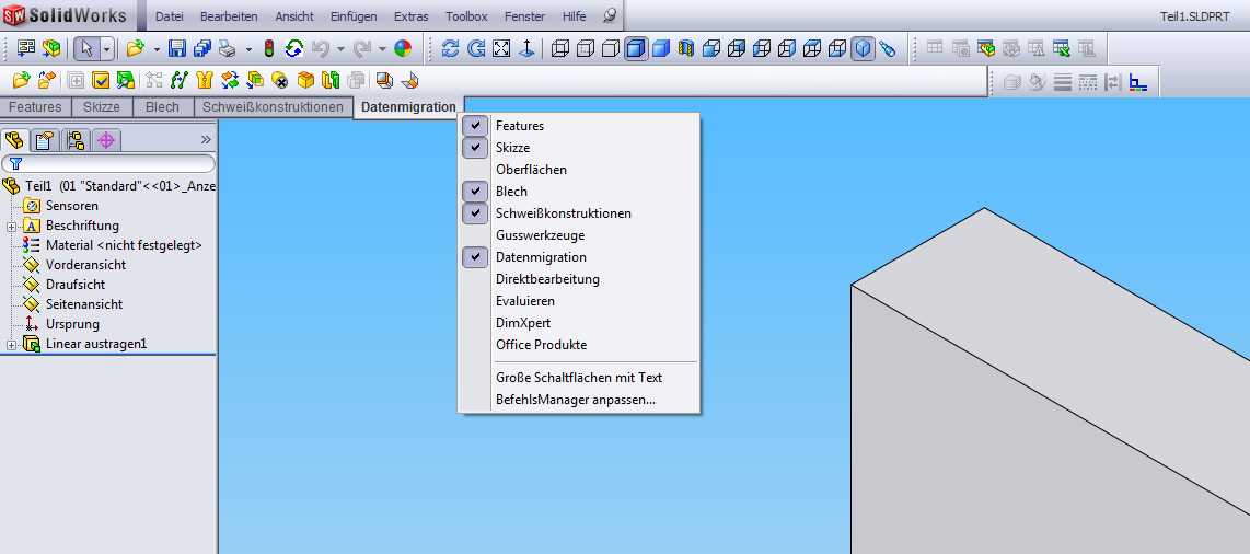

Hallo Norbert,
bei mir sieht der Befehlsmanager so aus.
Wie sieht das den bei dir aus, bzw. ist er überhaupt aktiv?
Grüße, Andi

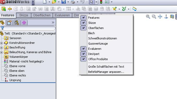

Hallo Andi,
bei mir sieht der Befehlsmanager so aus!
Norbert

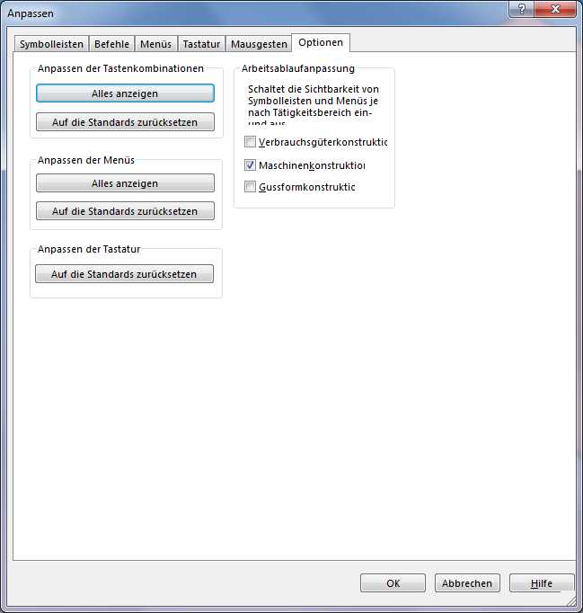

Hallo Norbert,
das ist ja Eigenartig.
Welche SolidWorks Version hast du den, Professional wie ich?
(Füll mal dein Profil aus)
Als nächstes würde ich dir raten, zunächst mal dein Profil zu sichern.
(Assistent zur Kopie der Anwendereinstellungen - zu finden unter Programme - SolidWorks 2010 - SolidWorks Werkzeuge)
Dann mal deine Menüs auf Standard zurücksetzen. (siehe Bild)
Evtl. hilft das weiter.
Grüße, Andi
