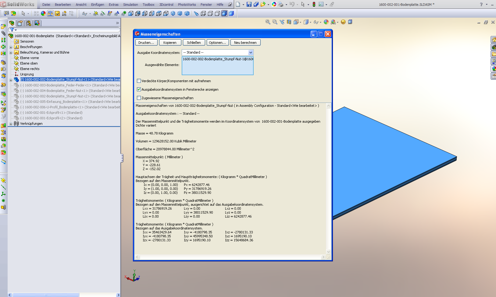

ich habe mehrere Einzelbauteile modeliert (als Schweißkonstruktionen) und diese in einer Baugruppe zusammengefügt. Mir ist aufgefallen, dass das Gesamtgewicht der Baugruppe nicht stimmt. Den einzelnen Teilen wird ein zu großes Gewicht zugeteilt. Desweiteren ist mir aufgefallen, dass das nur passiert wenn ich im Bauteil mit dem Feature "lineares Muster" gearbeitet habe. Unterdrücke ich diese Muster (Körpermuster) stimmt das Gesamtgewicht der Baugruppe wieder. In der Schweißkonstruktion ist jedem Zuschnittsteil ein Material zugeordnet. Gibt es jemanden der dieses Problem kennt?

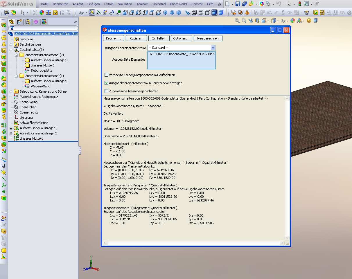

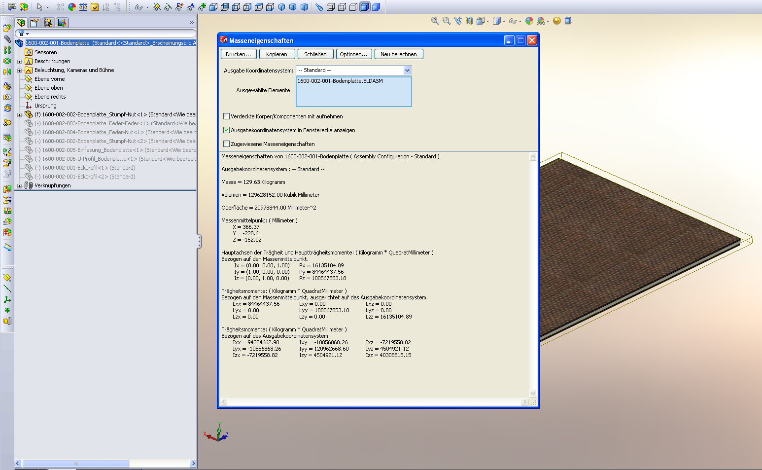

erstellt am: 09. Sep. 2010 11:45    Editieren oder löschen Sie diesen Beitrag!  <-- editieren / zitieren -->   Antwort mit Zitat in Fett Antwort mit kursivem Zitat    Unities abgeben: 1 Unity (wenig hilfreich, aber dennoch)2 Unities3 Unities4 Unities5 Unities6 Unities7 Unities8 Unities9 Unities10 Unities
Sorry, einen Schuss zurück. Mit dem Musterfeature hat es wohl doch nichts zu tun. Wohl eher damit das der Körper (Schweißkonstruktion) aus verschiedenen Materialien besteht.
Vielleicht einmal mit Bildern erklärt: Im Bild 1 habe ich alle, bis auf den ersten, Körper unterdrückt. Gewicht der Baugruppe gemessen, ergibt ca. 130kg (falsch!). Im Bild 2 habe ich das Gewicht des Körpers in der Baugruppe gemessen, ca. 50kg (richtig). Bild 3 zeigt die Gewichtmessung im Körper, ergibt ebenfalls 50kg. Anscheinend gibt in der Baugruppe ein Problem mit den verschiedenen Materialien, gibt SWXSolidWorks nun vielleicht dem Körper(welcher aus Teilkörpern besteht) ein Material?!
Ich hoffe das Problem lässt sich nun ein wenig besser verstehen. Danke!

Auf Bild1 und Bild3 wird das gleiche Volumen ausgegeben. Darum kann es eigentlich nur mit dem Material zusammen hängen. Stimmt hier die Dichte?

Ja genau, im Bild 3 (dem Einzelteil) stimmt die Masse und somit die Dichte. Das Einzelteil besteht aus 3 Körpern und 2 Materialien. Die Frage ist, wieso kann SWXSolidWorks in der Baugruppe nicht das richtige Gewicht ermitteln (im Teil klappt es ja). Kann SWXSolidWorks vielleicht in der Baugruppe nicht damit um, dass der Körper aus 2 Materialien besteht?!

was passiert denn, wenn Du die Baugruppe vom Gewicht misst wenn keine Teile unterdrückt sind? Ich schätze daß sich dabei wieder die 130Kg zeigen.

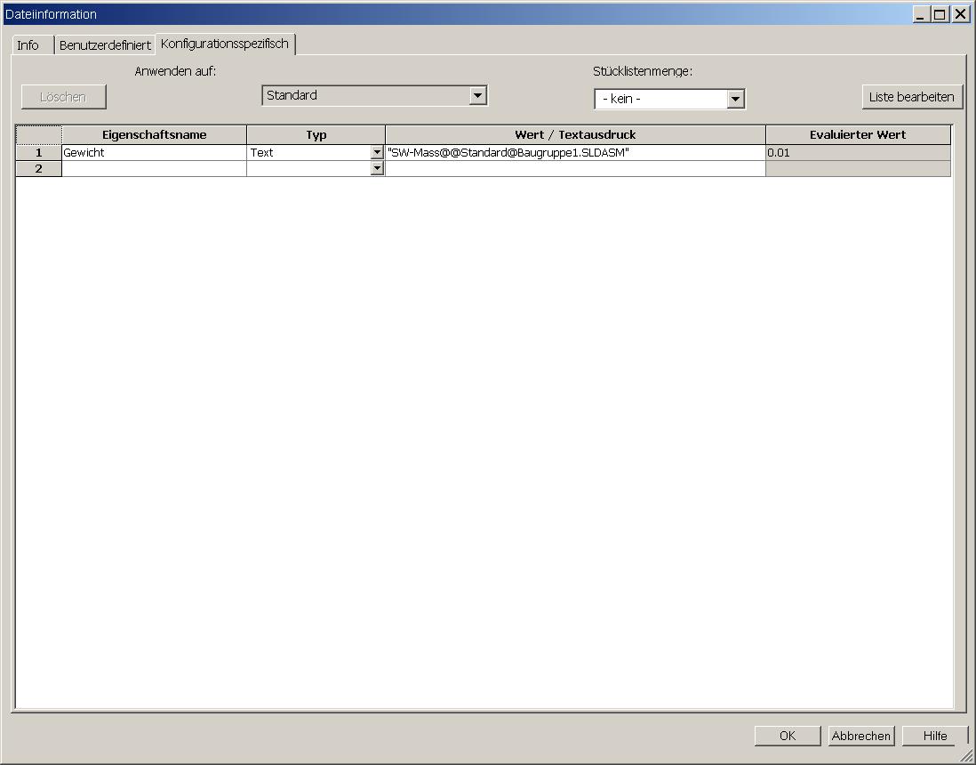

Habe eine BG mit 2 Teilen (Schweisskonstruktion) erzeugt. Bei mir wird es richtig angezeigt. Was für ein Gewicht wird in der Dateieigenschaft der BG angezeigt?

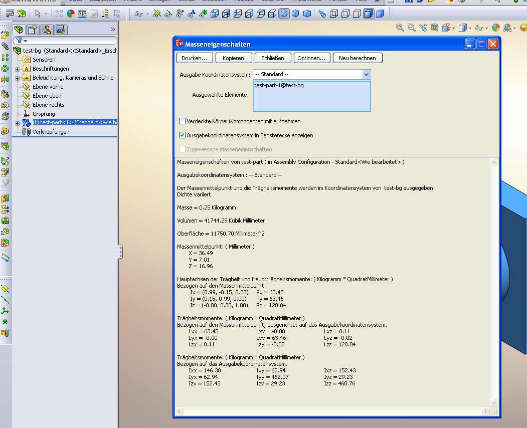

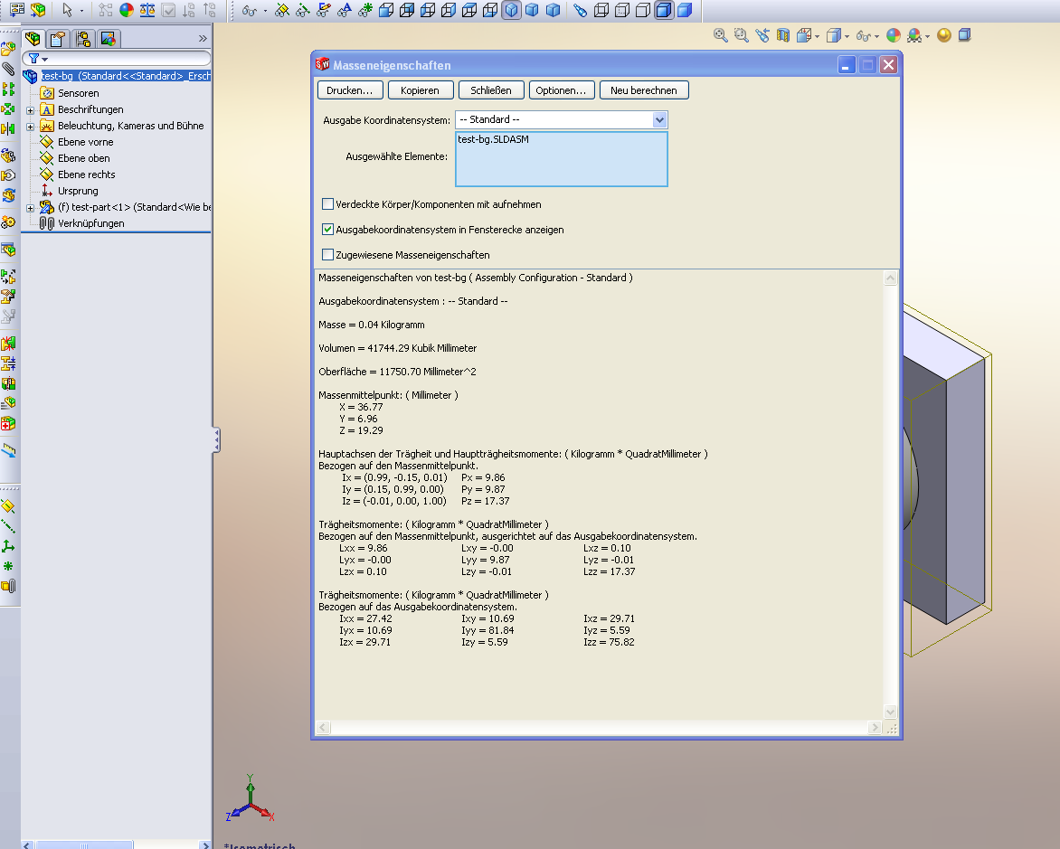

erstellt am: 09. Sep. 2010 13:28    Editieren oder löschen Sie diesen Beitrag!  <-- editieren / zitieren -->   Antwort mit Zitat in Fett Antwort mit kursivem Zitat    Unities abgeben: 1 Unity (wenig hilfreich, aber dennoch)2 Unities3 Unities4 Unities5 Unities6 Unities7 Unities8 Unities9 Unities10 Unities
sample.rar
@Heiko...werden unterdrückte Teile aufgehoben, so steigt das Gesamtgewicht (aber auch falsch)
@bbonisch...in Dateieigenschaft werden auch die 130kg angezeigt
ich hab mal ein kleines Bsp. zusammengebaut, dort tritt der Fehler auch auf. Das Teil (2Körper,2Materialien) wiegt 0,25kg (Bild2-2), in der Bg wiegt es dann 0,04kg (Bild 2-1). Muss ich mich vielleicht davon verabschieden verschiedene Materialien in einem Körper zu verwenden?!

Ich habe dein Teil geöffnet und es wird bei mir im Teil und in der BG jedesmal 0,25kg angezeigt. Anscheinend handelt es sich um einen Bug mit SW2010 SP0. Vielleicht ist hier im Forum noch jemand der die gleiche Version hat und dies versuchen kann.

ja, kann ich bestätigen mit Sw2010 SP3.0 geht es auch schon korrekt. Wenn ich die Baugruppe öffne, Komponente reduziert geladen, bekomme ich bei den Masseeigenschaften die (gespeicherte) Masse 0,04kg, sobald ich das Teil vollständig darstelle auch in der Baugruppe direkt den korrekter Wert 0,25
Könnte mit diesen SPR zusammen hängen, der in SP3.0 gefixt wurde
534586 Mass properties of this multi body part are incorrect at assembly level - materials applied at body level

konnte zwar deine datei nicht öffnen mangels rar aber hab das mal reproduziert. Bei mir bringt er das gleiche Ergebnis. Er berechnet für das Gesamtgewicht der Baugruppe zwar das Volumen des Kompletten Strukturbauteils, verwendet dabei aber nur die Dichte des zuletzt gewählten Werkstoffs
Hab mal grob geschaut was mir RMT usw. bieten aber konnte keine Einstellung im Teil oder den Optionen der Masseeigenschaften finden. Da SolidWorks nun aber anbietet verschiedene Materialien für verschiedene Körper in einem Strukturbauteil anzugeben diese aber in der Baugruppe nicht berücksichtigt, tendiere ich ebenfalls in Richtung Fehler in SWXSolidWorks.
Auf jedenfall solltest Du dies Deinem Reseller melden, ich weis jetzt nicht, da Du Student im Profil angibst in einer Firma sitzt oder eine Studentenversion hast. Wenn Du aber in einer Firma bist die zudem noch einen Wartungsvertrag hat solltet ihr das auf jedenfall mit dem Reseller abklären, dieser prüft nochmals ab ob er gegebenfalls irgendwelche Einstellungen findet daß es doch funktioniert und meldet dies SolidWorks.
Aber evtl. ist das schon ein gefixtes Problem was mit einem der neuesten Service Packs (SP) gelöst wurde, da ich selbst noch mit SP2 unterwegs bist, Du den SP0 verwendest könntest Du Glück haben daß es evtl. in 3 oder 4 bereits gelöst ist oder in SP5 schon vorgesehen(den gibts aber glaub ich noch nicht). Dies kann Dir der Reseller aber dann sagen, aber auf keinen Fall abspeisen lassen mit zuerst updaten dann nochmal fragen, der Reseller hat stets das neueste SP auf dem Rechner und kann dieses Problem innerhalb fünf minuten reproduzieren und prüfen.
