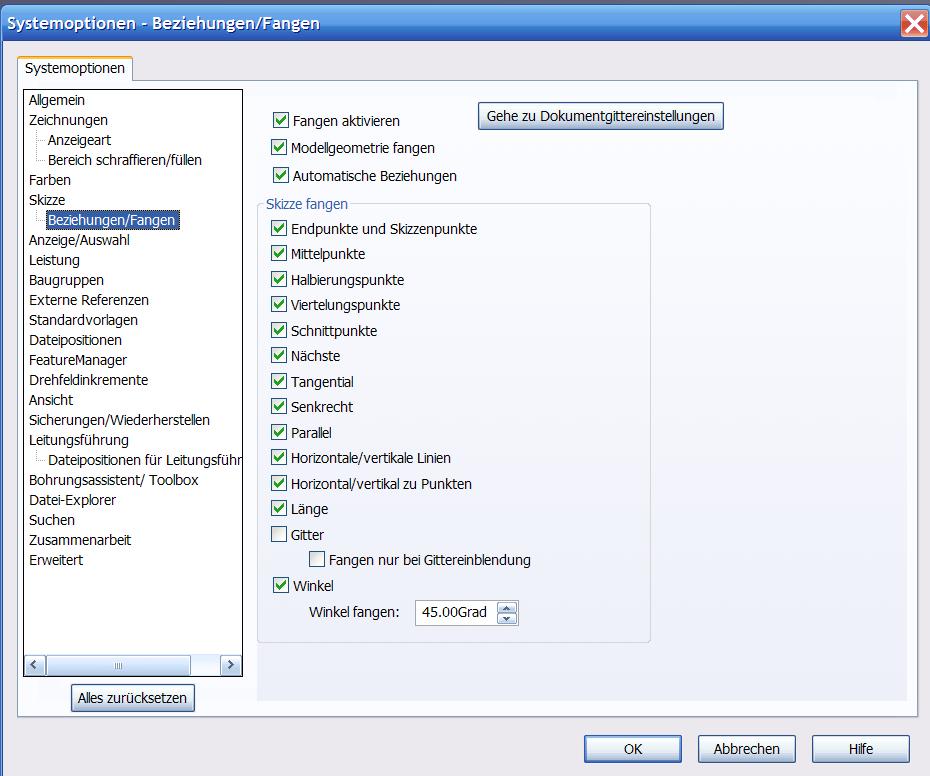

bei mir ist kürzlich SW2009 gecrasht.
Nach einem Neustart funktionierte keine einzige fangen funktion. Weder bei bereits kostruierten Daten noch bei neuen.
Unter den Optionen habe ich alles wie auf dem Bild aktiviert. Aber ich kann weder horizontal noch vertikal fangen, nicht auf einer linie einen punkt platzieren und die endpunkte der einzelnen Linien muss ich auch immer manuell verbinden. Das alles ist leider sehr lästig, abreiten die 5 min dauern ziehen sich durch das extrem.
Habt ihr vielleicht einen Tipp oder habe ich etwas falsch angeklickt?

Möglich dass es Einträge in der Registry zerschossen hat beim Crash. Geh mal Start/Programme/Solidworks und lege mit dem Assistent für kopieren der Optionen (Copy setting wizard) eine Sicherung Deiner Einstellungen an. Danach in die Registry unter Current User/Software/ und lösche den kompletten Ordner Solidworks.
Dann Solidworks wieder starten, jetzt startet es mit den ursprünglichen Einstellungen eines neuen Anwenders. Dann probierst nochmal Dein Fangen obs jetzt wieder geht. Wenns geht, die kopierten Einstellungen mit dem Assistent zurückspielen und nochmals prüfen obs jetzt wieder nicht geht, dann weisst Dus.

god bless you!
Vielen Dank - jetzt geht´s wieder... das war echt nervig und ich habe langsam an meinem vestand gezweifelt, weil in den daten immer irgenwo was ned bündig war und dann eben ned funkte:/
hoffe dass jetzt alles weitere wieder so geht wie gewohnt^^
