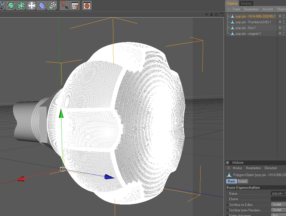

Hi Leute, wir arbeiten jetzt mit einer externen Werbefirma zusammen, die für uns tolle Videos erstellen. Dafür wäre nat. eine Übernahme der Geometrie aus unserem CAD sehr konfortabel. Leider klappt das noch nicht wirklich gut.
Alles, was ich mal eben auf die Schnelle exportiert habe, kam im Cinema 3D als tausende Flächen an. Alle Schrauben bestanden nur noch aus Flächen... der Grafiker ist fast verzweifelt!
Hat noch jemand Tips, wie man eine halbwegs komplette Geometrie für Cinema 3D exportieren kann?
Die Einzelteile der BG sollten wenigstens als EIN Teil rauskommen, lach...
der arme Grafiker hat tatsächlich alle Flächen einzeln wieder zu einer Schraube zusammensetzen müssen...

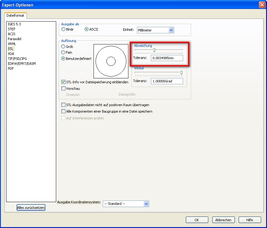

ich exportiere für Cinema4D alles in STL Dateien.
Du solltest darauf achten, dass die Auflösung relativ hoch ist (siehe Bild) sonst bekommst du einen Treppeneffekt ähnlich der Bildqualität in SolidWorks, im C4D Rendering.
Es entstehen einzelne STL Datein, die über den Objektmanager sehr komfortabel in C4D eingelesen  und dann entsprechend bearbeitet werden können.
Ein anderes brauchbares Formate wäre .obj, allerdings kann SolidWorks das nicht direkt exportieren. Hier müsstest du den Umweg über andere "Saftware"  gehen. Ich verwende hierfür manchmal DeepExploration.

2. Wenn du in STL exportierst entsteht ein Polygonmesh keine Flächen!
3. Mit welcher Version von C4D arbeitet denn Euer Dienstleister?
Ich exportiere fast täglich Daten über STL nach C4D, immer ohne Probleme seit der Version9 von C4D (aktuell R11.5)
Fang doch mal mit einem Einzelteil an und arbeite dich zu einer kleinen BG hoch...
