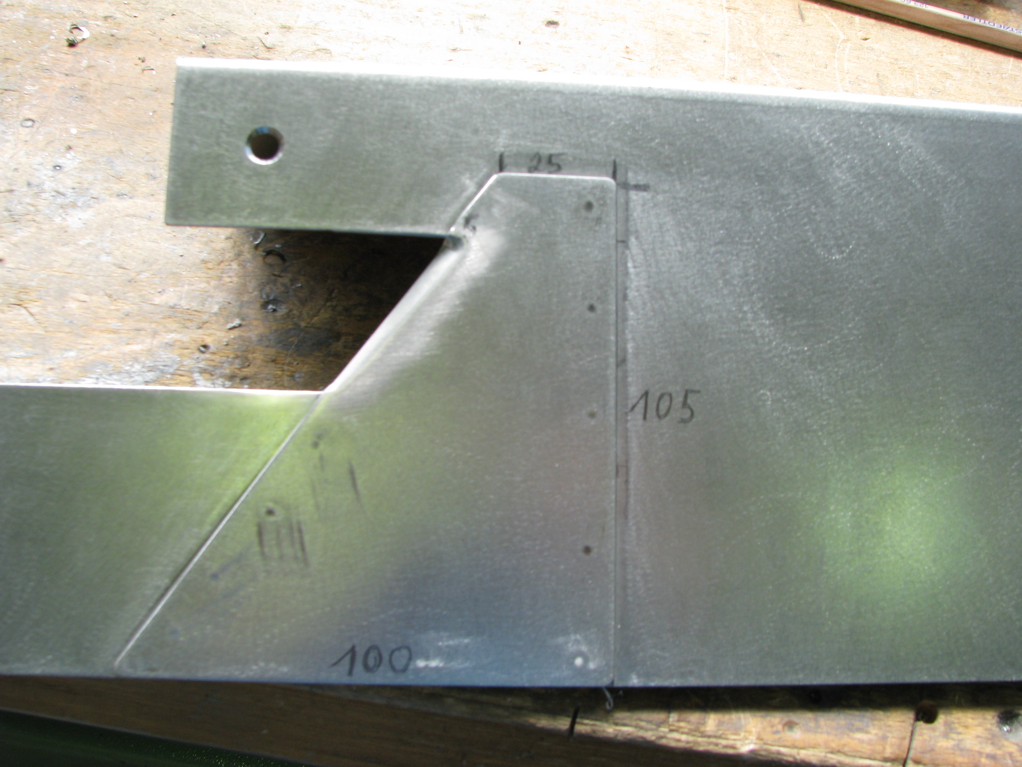

Hallo zusammen.
Ich komme irgendwie nicht so recht weiter.
Möchte das Blech im Anhang modellieren komme aber bei der Umbördelung
nicht weiter. Kann jemand helfen ?

wenn ich das dem Bild richtig entnehme, möchtest Du das dreieckige Blech mit einer Bördelung auf Ausschnittbreite des hinteren Blechs versehen?
So auf die Schnelle - begrenze die gewünschte Lasche durch einen kleinen Schnitt o.ä. in dem Dreiecksblech, füge dort dann das Feautre "Blechkantenrand" hinzu - fertig

Es darf eben kein kleiner Schnitt entstehen. Es geht auch nur um das obere Blech. Es muß eine Fläche bleiben.

Danke für deine Hilfe aber das Hilft mir nicht weiter. Das Material wird an der Stelle nach unten gepresst so das kein Schlitz entsteht.
Nur die Frage wie es modelliert soll ?

Wird das obere Blech jetzt nur ein wenig tiefgezogen, oder hängt an dem tiefgezogenen Element eine Art Lasche, die hinter das untere Blech greift - weil Du anfangs von einer Umbördelung gesprochen hast?

Also das obere Blech wird ein wenig tiefgezogen und anschließend auf das untere Punktgeschweißt.
Mich interesiert wie ich das mit dem tiefziehen modellieren kann ?

Hallo Schattenspringer,
wenn es nicht gebördelt ist (hab mich durch den Titel verleiten lassen),
musst du es mit einem Formwerkzeug versuchen. Du modellierst quasi den
Stempel und drückst diesen ins Blech. Schau mal unter dem Begriff "Formwerkzeug"
in der SWXSolidWorks-Hilfe nach.

Ich hab es jetzt mal so gelöst. Das mit dem Formstempel hab ich net hin bekommen. Ist aber warscheinlich die elegantere Lösung wenn man weis wie´s geht
und so sieht es mit dem Bordformwerkzeug "louvre" aus, das SWXSolidWorks schon mitliefert
