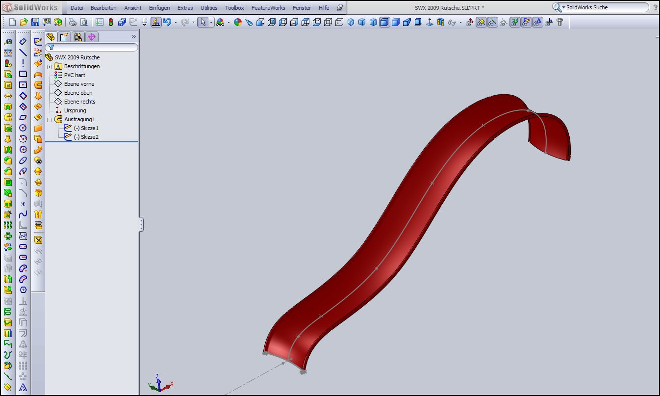

Als 3D Model in SWXSolidWorks

Was mit SWX so alles geht ;-)

SWX2009Rutsche.zip
selbst ist der Mann
Kleines Beispiel anbei.
Es gibt ja noch genug andere Features um es etwas auszuschmücken
Viel Spaß beim basteln!
Andreas

Vielen Dank !
Bin noch nicht ganz so fit, werde mich aber reinknien.
