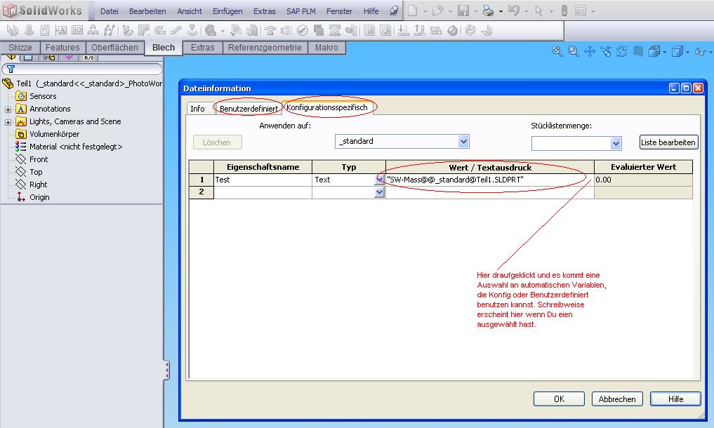

ich hab ne Frage zu Konfigurationstabellen von Teilen...
ist es möglich in einer Spalte der Tabelle das zugewiesene Gewicht einzutragen?
Was muss ich oben als Adresse hineinschreiben???
Und wo kann ich so was nachschauen wenn ich so eine Eigenschaft benötige??
Ich danke euch !!!

Hallo Kranbauer,
hier ein Bild dazu. Hoffe es war so gemeint.
MFG Robert Hess.

hallo Robert...
danke für deine Hilfe...
mein Wunsch ist es in der Konfigurationstabelle eine Spalte zu haben in der ich das Gewicht der Modelle eintragen kann.
Dieser Wert soll dann bei der jeweiligen Konfiguration als zugewiesenes Gewicht eingetragen werden...
Ich hab das von dir probiert... hier wird das Gewicht ausgelesen (bitte hau mich nicht.. hab das schon länger nicht mehr gemacht...)
ich danke dir !!
lg
Christian

das was du suchst heißt $SW-MASSE - Gewichtsangabe in der Tabelle in Gramm !
Weitere Angaben in der SWXSolidWorks-Hilfe unter Konfigurationen/Fetslegen von Konfigurationsparametern/Übersicht über die Tabellenparameter

Ich will nicht auslesen sondern reinschreiben in die Masseneigenschaften ..
Beispiel...
Ich modelliere ein Zukaufteil und mache dann mit Excel 100 Konfigs davon.
Das modellierte Zukaufteil hat eine andere Masse da ich es ohne Innenleben modelliert habe (zb. Getriebe).....
kann ich jetzt bei der Exceltabelle eine Spalte anhängen wo ich die richtige Masse eintragen kann und diese wird dann als zugewiesene Masse in die jeweilige Konfiguration geschrieben...
Denn nur so hab ich dort wo das Getriebe eingebaut ist die richtige Masse der Baugruppe... ev. gibt es noch eine ganz andere Methode die mir jetzt nicht in den Sinn kommt ?!?!???

Original erstellt von Kranbauer:
ja eben, nimm $SW-Masse !!!
Ging allerdings möglicherweise (?) noch nicht mit SWX2008 ...
mfg uc

SW2010_Teil2-Gewicht.SLDPRT.txt
Ach so. Ich dachte es ist klar wie das geht.
Hier ein Modell dazu.
Tabelle öffnen, gewünschte Gewicht manuell in der letzten Spalte eintragen.
In der Eigenschaft "Gewicht" wird es konfigspezifisch eingetragen. Ist noch nicht ganz ausgeklügelt, aber hatte den Fall noch nicht als Aufgabenstellung.
Hoffe es hilft dir weiter, sollte aber meiner Ansicht genau Deinen Fall abdecken. Ändert auch das tatsächliche Gewicht der Konfig (Zugewiesene Masseneigenschaften) wie Du es als Zahl in kg in der Exceltabelle einträgst.
Gruß Robert.
P.S: ich hatte leider gar nicht darauf geachtet, daß Du noch auf SW2008 bist. Ob es in der Version funktioniert weiß ich leider nicht.

erstellt am: 03. Sep. 2010 07:49    Editieren oder löschen Sie diesen Beitrag!  <-- editieren / zitieren -->   Antwort mit Zitat in Fett Antwort mit kursivem Zitat    Unities abgeben: 1 Unity (wenig hilfreich, aber dennoch)2 Unities3 Unities4 Unities5 Unities6 Unities7 Unities8 Unities9 Unities10 Unities
sodala....
ich bedanke mich bei euch allen recht herzlich....!!!
Unter SWX 2010 funzt alles genau so wie beschrieben....!!!!
Hier werden Sie geholfen.. immer wieder geil hier... danke nochmal allen !!
