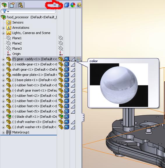

Du musst nicht jedes Teil einzeln öffnen!
siehe screenshots!

Jedenfalls bin ich n bischen am verzweifeln, das mit den Screenshots hat nur bedingt funktioniert, also das kästchen auf alle teile anwenden hab ich bei mir nicht gefunden, immerhin konnt ich schonmal die komponenten auswählen.
welche ebene muss ich denn jetzt befingern, damit ich in der überbaugruppe mein rendering richtig krieg ?
