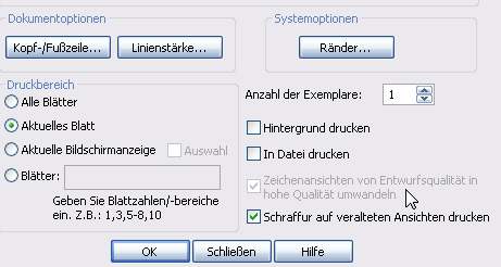

Guten Morgen zusammen,
wir haben bei uns gelegentlich ein Problem.
Manchmal werden beim Ausdrucken in einer Ansicht Linien sehr fett gedruckt. Dieses Phänomen können wir uns nicht erklären. Die Zeichnung steht komplett auf vollständige Darstellung, in der Druckervoransicht sieht man die Ansicht mit den dicken Linien (siehe Anhang [Edit Stefan: Anhang auf Wunsch des Anwenders entfernt [/Edit])
Hat jemand eine Erklärung bzw. Lösung für dieses Problem?

das Problem hatten wir auch.
Wenn man auf Datei->Drucken geht, kann man dann in dem sich öffnenden Fenster unter Systemoptionen -> Linienstärke die gewünschten Stärken eingeben.
Vielleicht hilfts ja bei Euch auch.

Habt Ihr im Druck-Menü die Option "Zeichenansichten von Entwurfsqualität in hohe Qualität umwandeln" aktiviert?
Sonst fallen mir noch die Speedpak's ein. Ist eine Ansicht als Speedpak eingefügt?

danke für die Lösungen, die von Anke hat geklappt.
Der Button "Zeichnungsqualität von Entwurf in hohe Qu." ist bei uns nicht anklickbar, er ist grau hinterlegt. Allerdings habe ich in den Optionen unter Leistung: vollständig Darstellen unter : "immer" gesetzt und damit ging es dann auch.
