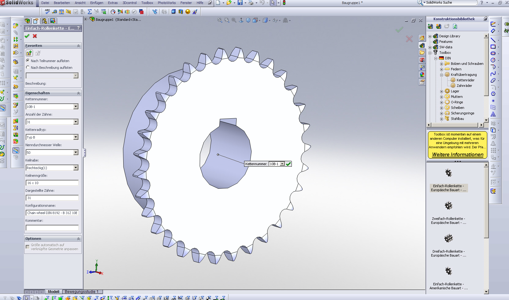

Hallo und guten Tag :-)
Wir sind hier über ein nicht ganz unwichtiges Thema gestolpert----
die eingefügten Kettenräder aus der Toolbox weisen eine falsche Passfedernut auf !
Wie hier im Beispiel --- Durchmesser 50, Passfedernutbreite-------> 16 ????? nach DIN sollte sie eigentlich 14 sein. oh ha. Nicht ganz unwichtig. Der Monteur fragte schon nach Reduzierpassfedern, denn die Wellennut ist richtig ha ha.
Mal im Erst--- im Toolboxkonfigurator komme ich nicht weiter. Tieferes Forschen nach einer Datei, die die "Keilnenngröße" steuert, ergab nur verwirrung.--> (update.mdb ?) bin kein accessfreund uaahrrgg
so, ich hoffe, das Bild gibt genug Informationen her.
Kann mir jemand helfen ?

also laut DIN 6885 ist von ø 44-50 b=14 und von ø 50-58 b=16!
ø<50  -->  b14
ø>50  -->  b16
ich bin mir jetzt nicht sicher, ob man sich bei genau 50 die Breite selber auswählen kann

bei mir im Tabellenbuch sthet unter 6885-1:
Durchmesser ÜBER 44 BIS 50 b=14
Durchmesser ÜBER 50 BIS 58 b=16
Bei 50 ist meiner Meinung nach b=14 zu wählen.
Wir hatten hier schon mal nen MA, der hat 16 genommen, weil die Bo. Passung im Plusbereich war.
Es geht aber um das Nennmaß.

Hallo devastator :-)
vielen dank schon mal für die antwort :-)
ja, genau das war das thema. durchmesser 50 erhält die breite 14.
solidworks-toolbox- kettenräder haben aber 16.
leider kann man sie auch nicht im featurebaum manuell ändern.
es muss also "von außen", also durch eine datei gesteuert sein.
kann man diese ändern ?

zur Not kann man das Teil doch als Kopie speichern, dann öffnen und anschließend kann man sämtliche features ändern.
Ist zwar nicht im Sinne des Erfinders aber so sollte es funktionieren.
(vorausgesetzt man weiß, was an dem Teil falsch ist )
