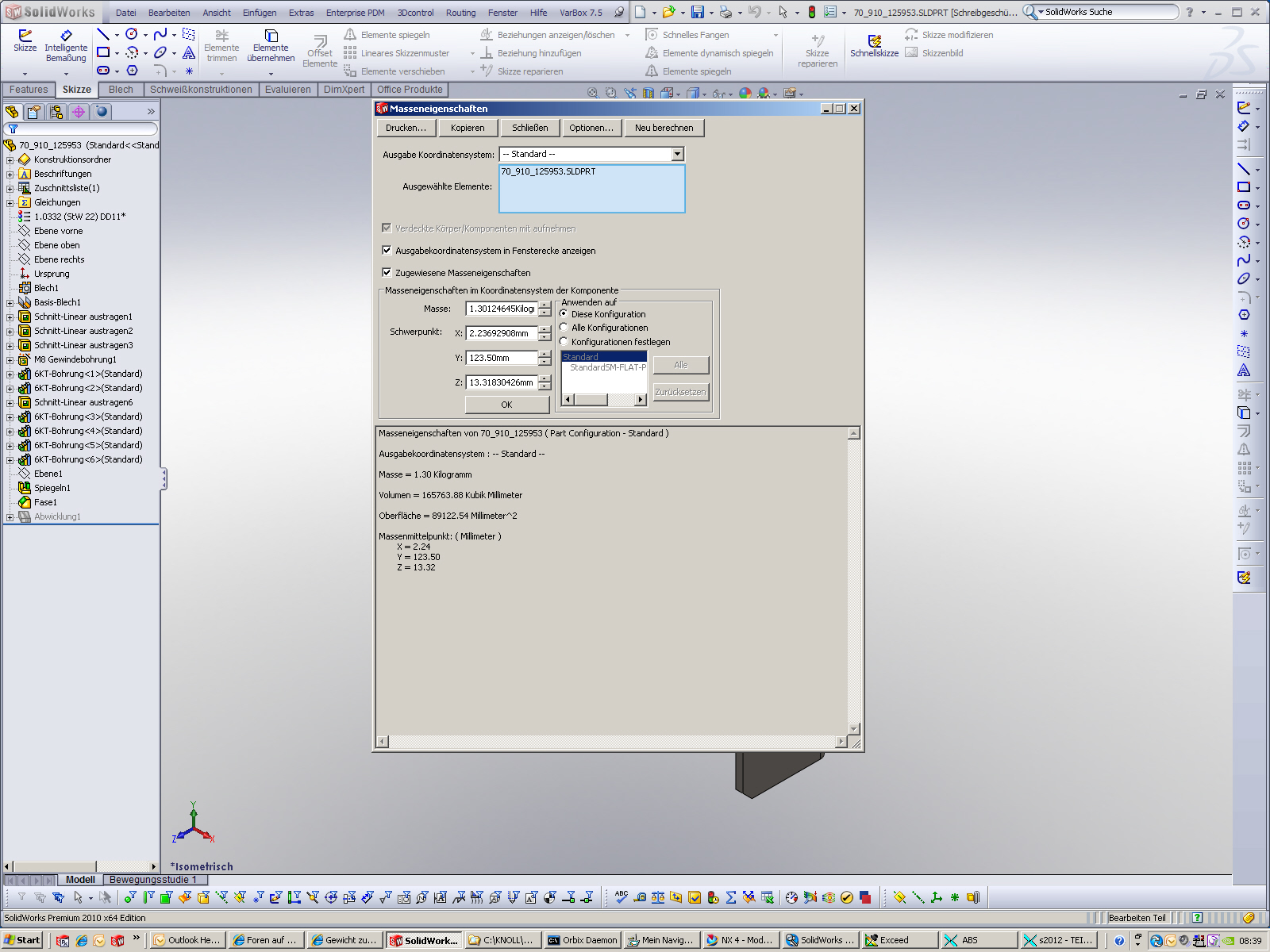

ich bin CATIA V5 Anwender und habe mit einem Lieferanten, der SolidWorks verwendet zu tun. Da ich das System selbst nicht kenne hier meine folgende Frage:
Der Lieferant bekommt von mir STEP Daten bereitgestellt. Kann damit in SolidWorks der Baugruppen-Schwerpunkt und das Baugruppen-Volumen bestimmt werden?
Danke für alle Antworten.

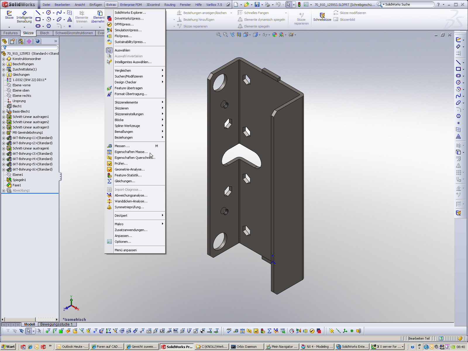

Hallo Logan,
ich habe dein Problem noch nie gehabt. Deshalb kann ich nur vermuten, das es so mit einem Import auch funktionieren sollte.
Unter Extras, gibts den Befehl Masseeigenschaften (sihe Bild). Hier sollte dein Kunde die nötigen Info`s finden. Ich hoffe das geht.
Grüße Blanda

Original erstellt von logan:
Das Baugruppenvolumen stimm auf jeden fall.
Beim Schwerpunkt hängt es von ein paar Faktoren ab.
Beim Import werden alle Teile den Standartvorlagen und der darin fetsgelegten Dichte zugeordnet.
Somit haben alle Teile die selbe Dichte.
Wenn beim Original alle Teile das selbe Material hatten stimmt der Schwerpunkt.
Bestehen die Teile aus unterschiedlichen Materialien, müssen bei allen Teilen die Dichte angepasst oder Werkstoffe vergeben werden. Danach stimmt auch der Schwerpunkt
