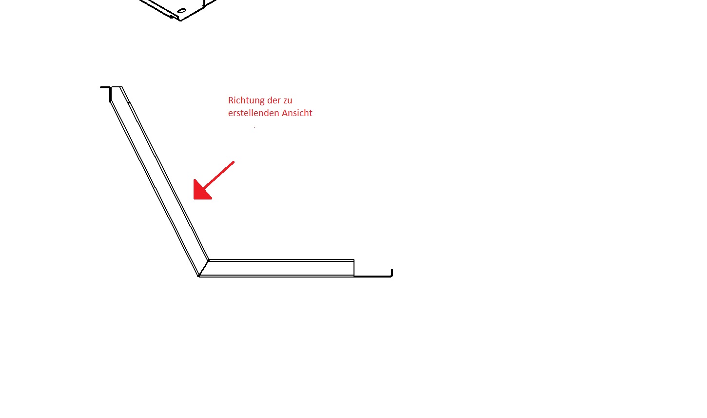

5. Ich habe ein Bild hochgeladen in der ein Blechteil zu sehen ist, das Blechteil ist so abgeleitet wie auf dem Bild zu sehen ist. Kann ich auf diese Zeichnung noch eine Ansicht von dem Blechteil in der Richtung wie der Rote Pfeil zeigt erzeugen? (Senkrecht auf die schräge Fläche).

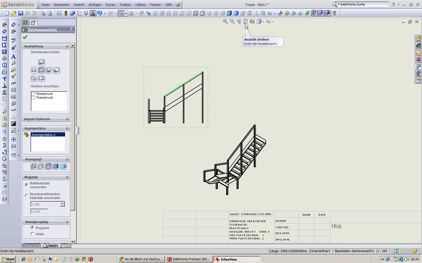

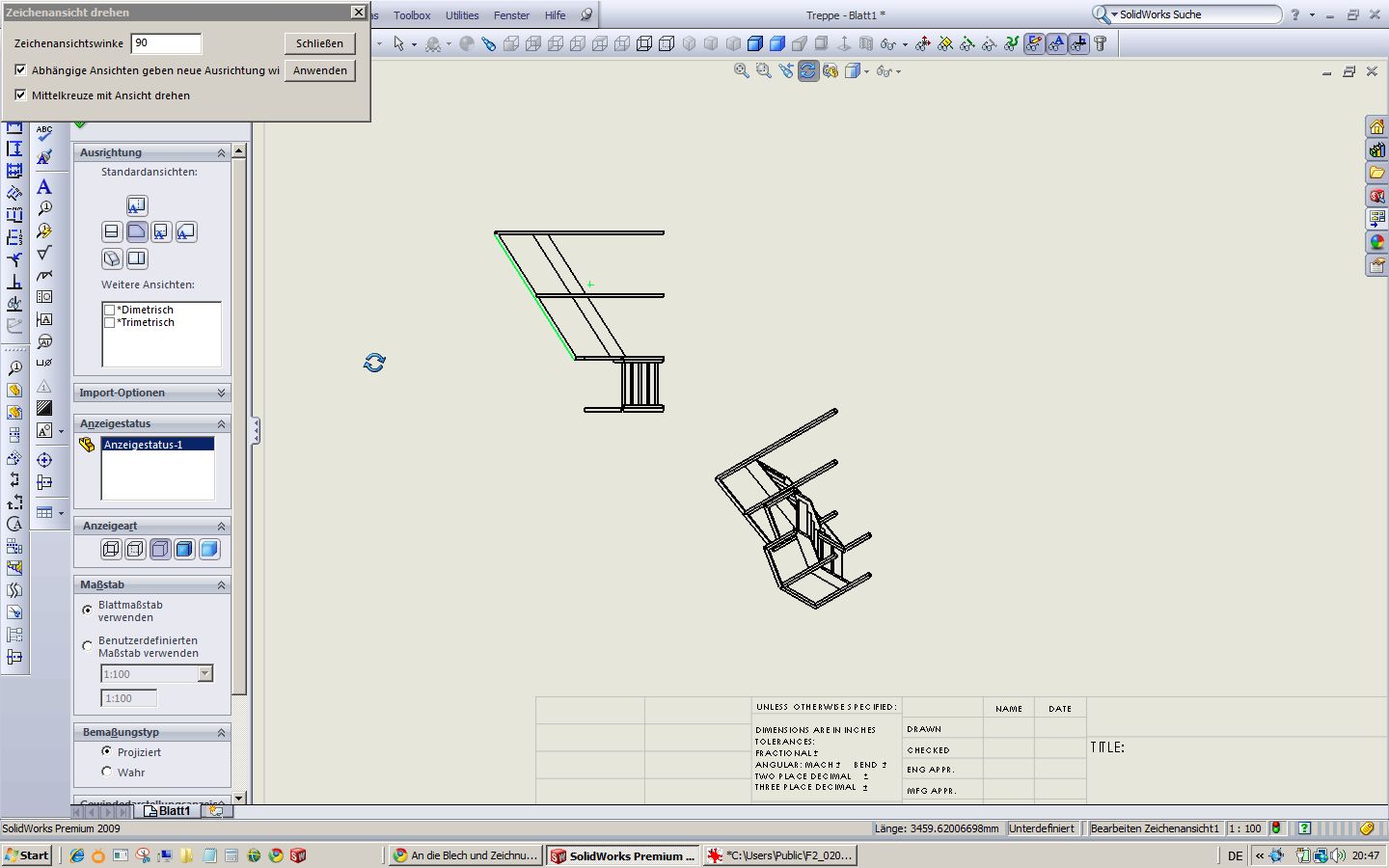

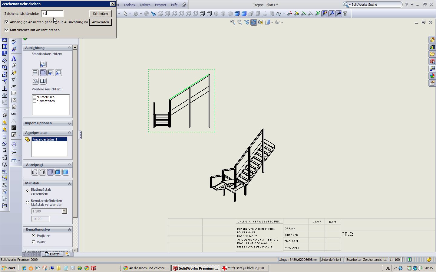

Upps! Hatte ich doch den Rest vergessen!
4. Wie erzeuge ich einen Schnitt in einer Zeichnung der mir nur die geschnittene Kontur zeigt.. (in CATIA V5 heißt die Funktion Cut),
5. Ich habe ein Bild hochgeladen, in der ein Blechteil zu sehen ist, das Blechteil ist so abgeleitet wie auf dem Bild zu sehen ist. Kann ich auf diese Zeichnung noch eine Ansicht von dem Blechteil in der Richtung wie der Rote Pfeil zeigt erzeugen? (Senkrecht auf die schräge Fläche).
So geht's, wie auf den Bildern!
Wenn nicht verstanden, nicht verzagen - fragen!
FB

erstellt am: 13. Aug. 2010 20:52    Editieren oder löschen Sie diesen Beitrag!  <-- editieren / zitieren -->   Antwort mit Zitat in Fett Antwort mit kursivem Zitat    Unities abgeben: 1 Unity (wenig hilfreich, aber dennoch)2 Unities3 Unities4 Unities5 Unities6 Unities7 Unities8 Unities9 Unities10 Unities Nur für M-Techniker 10 Unities + Antwort hilfreich
weiß zwar nicht was ein Dreher mit Euren Blechansichten anfangen soll
Dennoch gibts auch noch diese Möglichkeit Ansichten auf der Zeichnung anzupassen!
