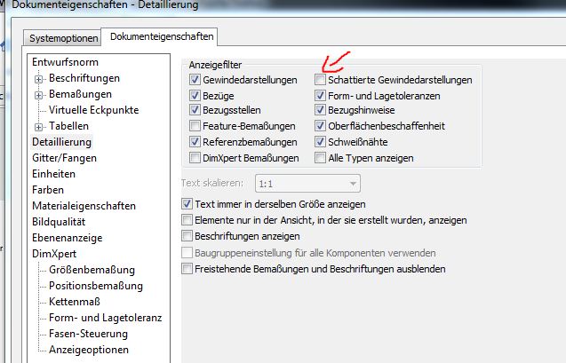

kann mir jemand sagen wie ich auf einem Bolzen ein schattiertes Aussengewinde anbringen kann?

Moin Paulsche,
Einfügen, Beschriftung, Gewindedarstellung.

Moin Paulsche,
über "Gewindedarstellung" kannst du es erstellen, musst aber in den Optionen auch eingestellt haben, dass schattierte Gewinde angezeigt werden.

alles klar.
vielen Dank.
Es ist ja so einfach, wenn man weiss wie
