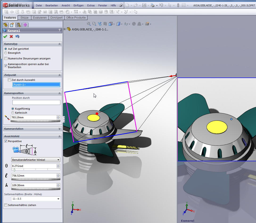

Guten Morgen am Freitag!
Unter "Ansichtseinstellungen" kann man ja auf perspektivische Verjüngung umschalten.
Kann man den Fluchtpunkt irgendwo einstellen?
Grüße,
Martin

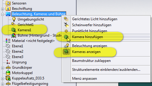

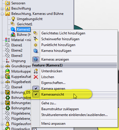

Hallo Martin,
nein, so weit ich weiß kann man an der Perspektive keine Einstellungen vornehmen. Ich würde aber mittlerweile sowieso nicht mehr die Perspektive nutzen sondern mir eine Kamera entsprechend meinen Vorstellungen/Anforderungen einrichten und die dann benutzen.
Da kannst du alles mögliche Einstellen, von Brennweiten und Tiefenschärfe zu Blickpunkten etc. Vielleicht ist das mehr für deinen Anwendungsfall geeignet.
