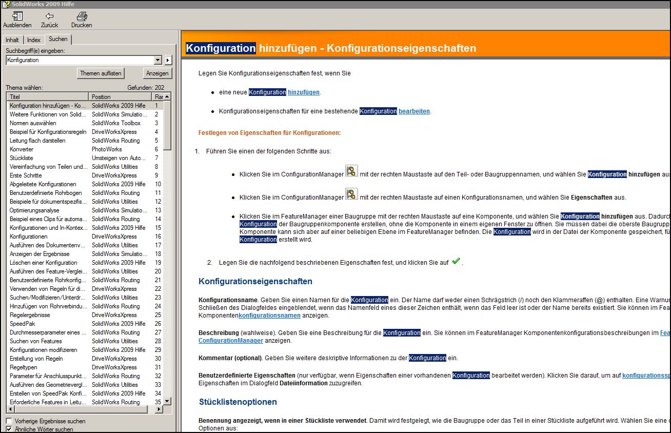

ich möchte mehrere einfache Rotationskörper erstellen, die sich nur durch einen Radius voneinander unterscheiden.
Also speicher ich das Teil ab, veränder den entsprechenden Radius und speicher dann erneut als Kopie unter geändertem Namen.
Wenn ich dann Zeichnungsableitungen erstellen will muß ich ja die gesammte Bemaßung des neuen Teils erneut erstellen.
Das geht doch bestimmt einfacher, oder?
(Bemassungen aus dem Model übernehmen mag ich nicht wirklich)

gib mal Konfiguration in die SWXSolidWorks Hilfe ein

Wenn es denn mehrere Modelle sein müssen, und es nicht mit konfigurationen machen möchtest, kannst du auch die erste Zeichnung im Explorer kopieren, umbenennen und im SWXSolidWorks öffnen-Dialog unter "Referenzen..." dein neues Part angeben.

wenn du gleichzeitig das Part bzw. die Baugruppe und die Zeichnung in den Arbeitsspeicher geladen hast, kannst du beide Dokumente unter einem neuen Namen speichern. Du musst nicht die Funktion als Kopie speichern verwenden.
Anschließend machst du deine Änderungen wie gewünscht und speicherst erneut.
So erhälst du ganz einfach ein neues Tandem aus Part und Zeichnung.
Wenn du die ersten Dokumente erneut lädst, hatt sich daran nichts geändert.
Allerdings würde ich mir sehr gut überlegen, wann Konfigurationen bezw. neue Dokumente sinnvoll sind.

HAllo zusammen,
wie sieht es mit "Pack and Go " aus??
Part und Zeichnung mit neuem Dateinamen versehen, und dann das neu "erschaffene" Teil öffnen und abändern.
So machen wir dies mit solchen Teilen.

ich öffne die zeichnung
speichere diese mit neuem namen
öffne aus der zeichnung den teil
speicher diesem mit neuen namen (ohne kopie...anzuklicken)
fertig
danach ändere ich den teil nach meinen bedürfnissen
die baugruppe sollte dabei geschlossen sein,
ausser du willst dort gleich den teil mit austauschen,
wenn du mit einer kopie der ursprungskonstruktion gearbeitet hast

Großes Kino,
Danke Euch-
werde die P&G Variante nutzen- sehr komfortabel.
Da mein Rechner nicht vernetzt ist und auf keinen Drucker zugreifen kann drucke ich die Zeichnungen immer über Bullzip als PdF aus. Deshalb sind auch die einzelnen Dateien nötig.

das mit den konfigurationen gilt für die modelle, nicht für die zeichnungen
die zeichnungen sind in unserer beschreibung ja immer mehr geworden, nur mit den konfigurationen, könntest dir da modelle ersparen (manchmal ist es aber auch besser, mehrer modelle zu haben)
