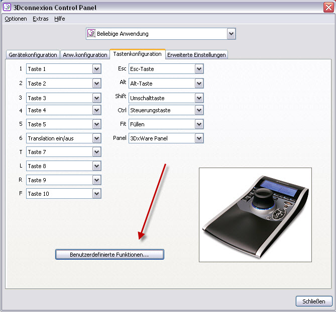

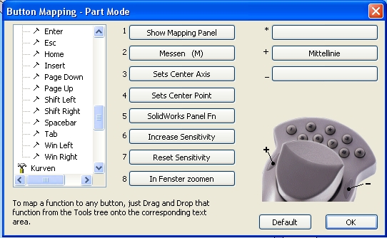

Hallo Zusammen,
ich würde gerne die Shortcutleiste, welche über das Tastaturkürzel "S" in SW 2009 aufrufbar ist, auf eine Taste der Spacemouse Plus (3DConnexion) legen.
Ist das möglich? Ich finde im Entsprechenden Menü den Befehl leider nicht.
Bisher habe ich es mit allen anderen Befehlen, z.B. "Messen" geschafft.
kann mir da jemand helfen?
danke
Michael

Mahlzeit!
Über das Spacemouse-Menü in SolidWorks sollte es gehen.
"S" findest Du unter Keyboard in der linken Auswahlspalte.

danke schon mal. Nur leider finde ich dort kein "s"

Hm. Ein Versuch wars wert.
Ich hab nen SpacePilot. Da gehts...

erstellt am: 12. Aug. 2010 12:50    Editieren oder löschen Sie diesen Beitrag!  <-- editieren / zitieren -->   Antwort mit Zitat in Fett Antwort mit kursivem Zitat    Unities abgeben: 1 Unity (wenig hilfreich, aber dennoch)2 Unities3 Unities4 Unities5 Unities6 Unities7 Unities8 Unities9 Unities10 Unities Nur für michael_schloegl 10 Unities + Antwort hilfreich
Hallo Michael,
du musst im 3DConnexion Control Panel unter dem Reiter 'Tastenkonfiguration' eine Benutzerdefinierte Funktion hinzufügen!
Unter Benutzerdefinierte Funktion kannst du unter 'NEU'
einen Funktionsnamen und eine Benutzerdefinierte Funktion ( in deinem Fall 'S') angeben.
Dann kannst du im Menü(siehe Bild) bei einer beliebigen Taste im Drop-Down Menü die neu erstellte Funktion auswählen. Und schon sollte auf dieser Taste die S bzw. Shortcut-Taste liegen.
gruss Ben

Danke,
aber ich fürchte daß das mit meiner alten SpaceMouse Plus so leider nicht möglich ist
