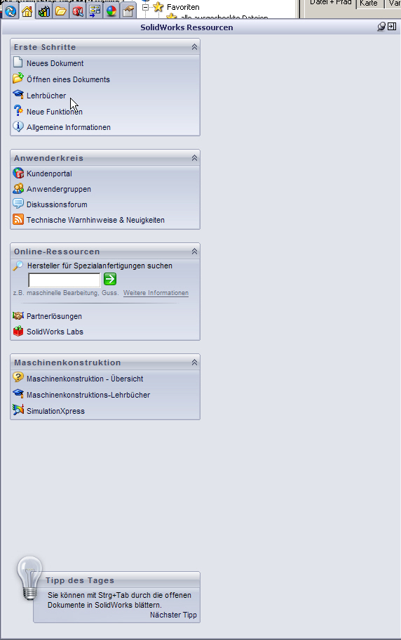

Moin.
Klickst Du mal in der Menüleiste von Solidworks auf "Hilfe" und dann auf "Solidworks Lehrbücher".
Viel Spaß damit. Ansonsten lohnen sich die Bücher aus dem Hanserverlag. Sollte jede TU/TH/FH eigentlich in der UB haben. Kosten aber auch nicht die Welt. Das Internet bietet auch so einiges. Stefan Berlitz hat auf seiner Seite eine tolle Linksammlung die einen nach und nach weiterführt.

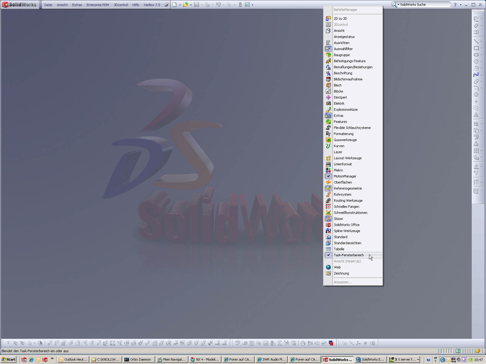

Hallo und willkommen,
die Online-Lehrbücher findest du in deinem Task-Fensterbereich.
Klick in deinen Features-Bereich (obere Leiste) "RMT" (rechte Maustaste) und die Werkzeugkästen von SWXSolidWorks gehen auf zum auswählen. Hier wählst du den Task-Fensterbereich aus und dein Fenster erscheint.
Grüße Blanda
