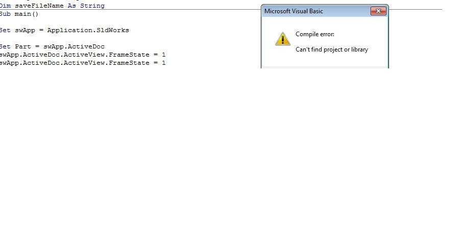

Hallo an die Makro-Profis,
habe einem Kollegen ein Makro (Speichern als PDF - bei mir geht ohne Problemme) geschickt und beim Ausführen kommt so eine Meldung. Wir haben die Verweise schon kontroliert und wissen nicht weiter...   Wer bitte kann Gnade zeigen?

Hallo Thomas,
in welcher Zeile tritt der Fehler denn auf?
LEN und LEFT-Funktionen?

Hi Torsten,
sorry (mea Culpa) , genau da bei der Funktionen Left und Len.

Hallo Thomas,
als erste Hilfe schreib' mal vor die beiden Funktionen jeweils VBA.
Also statt LEN nimmst Du VBA.LEN und statt LEFT nimmst Du VBA.LEFT
vielleicht hilft das schon.
Ist offensichtlich ein Problem mit dem Verweis zu "Visual Basic for Applications"

Hallo Thomas,
in dem Fall sollte vba.len bzw vba.left helfen. Also bei allen VBA Befehlen, die fehlschagen vba. ergänzen.
