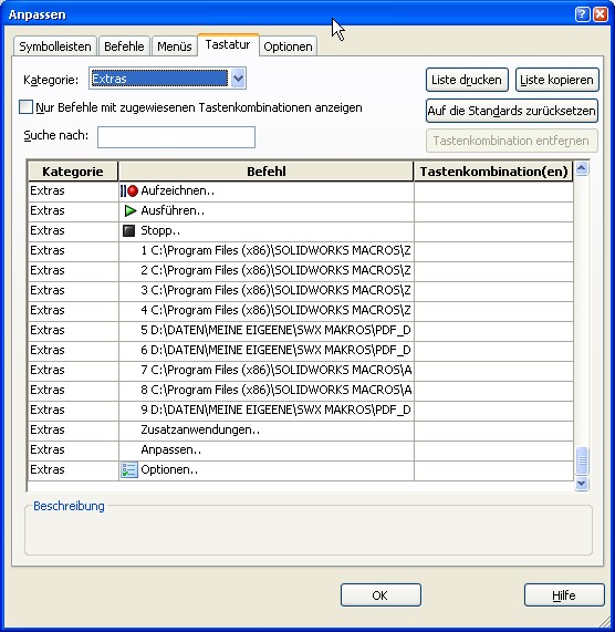

hallo und guten Morgen zusammen,
habe ein Problem mit einem shortcut (Tastaturbelegung).
Auf einem Rechner ist ein Makro mit mit dem shortcut "P" belegt.
Jetzt ist in der Makroschaltfläche kein shortcut hinterlegt und in der Tastaturbelegung ist auch nix zu finden.
Ich möchte ihn löschen, wie komme ich da ran ?
Ist die Tastaturbelegung noch an einem anderen Ort hinterlegt ?
Gruß  Matin

Anpassen/Tastatur/Extras.... ganz unten.

da war ich auch schon, steht aber nix drin !
Wenn ich in der Makroschaltfläche das "P" vergeben will, sagt SW das es schon vergeben ist.
Ich weis das es vorher für ein anderes Makro vergeben war.
Nur ist der Eintrag nirgends zu finden um ihn zu löschen.

Hast du die Makroschaltfläche noch in deiner Symbolleiste?
Dort ist bestimmt ein Symbol, das mit diesem Makro verknüpft ist, das auf "P" anspricht.
Das solltest du löschen!

öffne das Makro im Editor und schliesse es gleich. Dann taucht es da, wo ich es oben beschrieben habe. Versuche da den shortcut zu generieren. Ich kriege da eine eindeutige Meldung zurück.

nur mal so am Rande:
Ist <strg> + <p> nicht genau so ein System-Shortcut von Windows wie <strg> + <c> und <strg> + <x> ?
Das würde nämlich heißen, dass er nicht umgeleitet werden kann, weil er auch außerhalb von SWXSolidWorks gilt. Oder täusche ich mich da?
