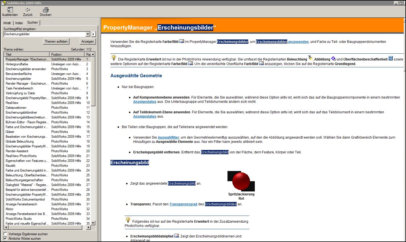

erstellt am: 08. Aug. 2010 23:30    Editieren oder löschen Sie diesen Beitrag!  <-- editieren / zitieren -->   Antwort mit Zitat in Fett Antwort mit kursivem Zitat    Unities abgeben: 1 Unity (wenig hilfreich, aber dennoch)2 Unities3 Unities4 Unities5 Unities6 Unities7 Unities8 Unities9 Unities10 Unities Nur für debUGneed 10 Unities + Antwort hilfreich
Was sind denn Erscheinungsbilder?
das!
Hängt nebenbei bemerkt, stark mit Deinem Problem zusammen

erstellt am: 13. Aug. 2010 07:46    Editieren oder löschen Sie diesen Beitrag!  <-- editieren / zitieren -->   Antwort mit Zitat in Fett Antwort mit kursivem Zitat    Unities abgeben: 1 Unity (wenig hilfreich, aber dennoch)2 Unities3 Unities4 Unities5 Unities6 Unities7 Unities8 Unities9 Unities10 Unities
Hi Andreas,
verstehe. Was is denn nu ein Erscheinungsbild?
Licht, Lichtposition, Farbe, Muster, Helligkeit der Umgebung oder mehr?
Was hat das mit der Farbe eines Körpers zu tun?
Achso, mein Problem mit der Farbe hat sich erledigt. Beim nächsten Mal Einschalten war alles richtig dargestellt. Seither mach ich das Modell zu und wieder auf und dann funktioniert's. War wohl eher ein Bug, als ein Feature..
Hab aber trotzdem wieder dazugelernt!

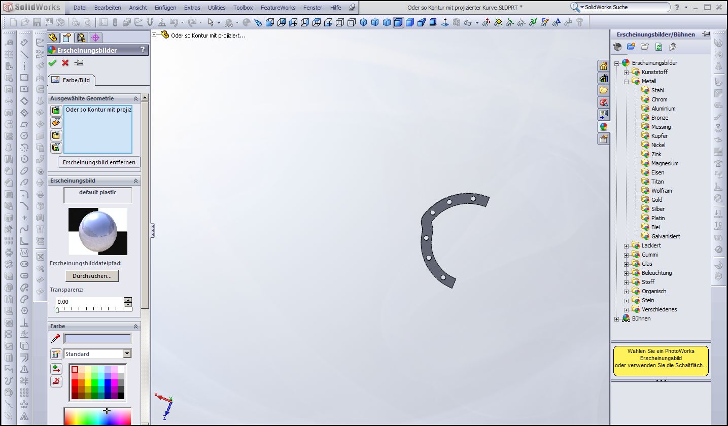

erstellt am: 13. Aug. 2010 08:39    Editieren oder löschen Sie diesen Beitrag!  <-- editieren / zitieren -->   Antwort mit Zitat in Fett Antwort mit kursivem Zitat    Unities abgeben: 1 Unity (wenig hilfreich, aber dennoch)2 Unities3 Unities4 Unities5 Unities6 Unities7 Unities8 Unities9 Unities10 Unities Nur für debUGneed 10 Unities + Antwort hilfreich
ein Erscheinungsbild ist eigentlich genau das was man sich unter dem Namen vorstellt. Das was SolidWorks mitliefert sind sozusagen vordefinierte Erscheinungsbilder anstatt es selbst passend einzustellen.
Erscheinungsbilder:
  • Farbe
  • optische Eigenschaften wie Transparenz, Glanz usw.
  • Texturen mit ihren Ausrichtungen und Skalierungen
  • Erscheinungsbilder hängen am Anzeigstatus an(wobei da noch mehr dranhängt)
Beleuchtung, Hintergrund und Helligkeit der Umgebung usw. haben nichts mit dem Erscheinungsbild eines Modells zu tun auch wenn die Optik dadurch stark beeinflusst wird. Diese Dinge sind in den Bühnen enthalten.
Ein Erscheinungsbild kann mitgenommen werden, eine Bühne (Beleuchtung) nicht. Das soll bedeuten wenn Du in einem Teil oder Baugruppe die Erscheinung definierst und diese(s) dann in eine weitere BG übernimmst sieht das Teil oder die BG dort genau gleich aus. Aber in den jeweiligen Dokumenten könnte eine andere Beleuchtung oder Bühne definiert sein und somit erscheint es dann doch anders, die Farben kommen anders heraus. Ist wie im echten Leben, Madonna sieht auf der Bühne immernoch ganz Passabel aus, aber wenn Du die auf der Straße sehen würdest mit exakt den gleichen Klamotten(und Schminke) würdest Du vermutl. denken, daß die Oma sich doch entsprechend ihrem alter kleiden sollte
Zu Deiner Eingangsfrage, ich habe bei importierten Teilen öfters das Problem das die Farbe wie bei Dir nicht geändert wird    ich habe dabei festgestellt daß ich das in den Griff bekomme wenn ich zuerst "alle Erscheinungsbilder löschen" durchführe (im Featurebaum den Bereich erweitern damit die Teilfarben angezeigt werden und dort dann RMT) und dann ändert sich noch nichts, dann Färbe ich die Körper(wie gesagt importierte Teile) einmal mit einer Farbe ein, das ist dann sichtbar, und dann nocjmaliges löschen der Erscheinungsbilder. Ab jetzt funktioniert meine Materialfarbe wieder.
Was vielleicht noch wichtig ist, ist die Reihenfolge der Farben, welche über welcher liegt.
Es gibt da ja verschiedene Hirarchien:
  • Es gibt die Dokumentfarbe (die auch die Materialfarbe verwendet) die steht ganz oben.
  • dann kommt die Körperfarbe, die Dokumentfarbe wird überfärbt
  • danach die Featurefarbe die wiederum die Körperfarbe also auch die Dokumentfarbe überfärbt
  • und zuletzt die Flächenfarbe, die von nichts anderem überfärbt wird, also an der Spitze der Nahrungskette steht
Bei Baugruppen gibts eben nur noch noch die Teilfarben und die Flächenfarben. Bei Texturen ist es genauso (Erscheinungsbild).
gruß Heiko
