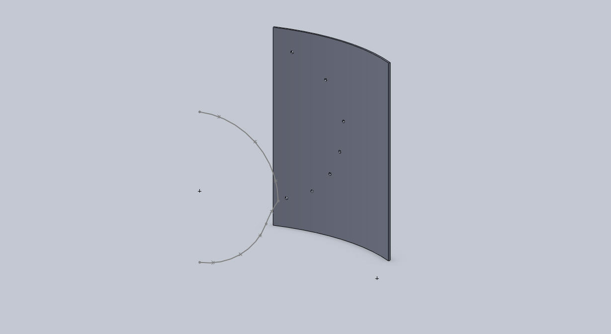

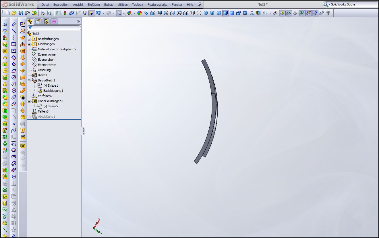

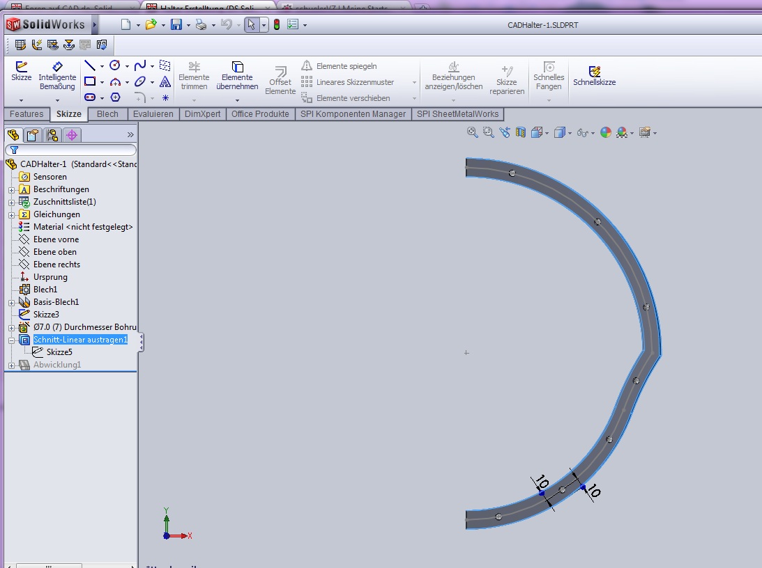

ich habe leider bis jetzt noch keine Lösung für eine Konstruktion gefunden und ihr seid meine letzte Hoffnung. Ich habe eine Skizze die aus mehreren Kreisbögen besteht. Danach "bohre" ich einige löcher in ein gewalztest Blech welche von Vorne betrachtet auf dieser Kurve liegen. Nachdem ich einige Löcher in das Blech geschnitten habe, möchte ich einen Halter erstellten. Am besten wäre die Skizzen Kontur abwickeln zu können, sodass man ein Offset von 10mm in jede Richtung erstellen kann. Denn ich brauche eine Breite von 20mm. Leider ist eine Schnitt von vorne  bisher gescheitert, da je nach Radius des Bleche eine Breiten von bis zu 24mm vorkam. Daher kam mir die Idee den Schnitt erst im entfalteten Zustand zu erstellen. Ich habe zur Verdeutlichung des Problem einen Schnitt eingebaut, der den Halter zeigt, aber leider eine Breite zur Folge hat, die nicht 20mm ist.
Im Anhang findet ihr das Teil (SWXSolidWorks 2010) und ein paar Bilder.
Vielen Dank im voraus.

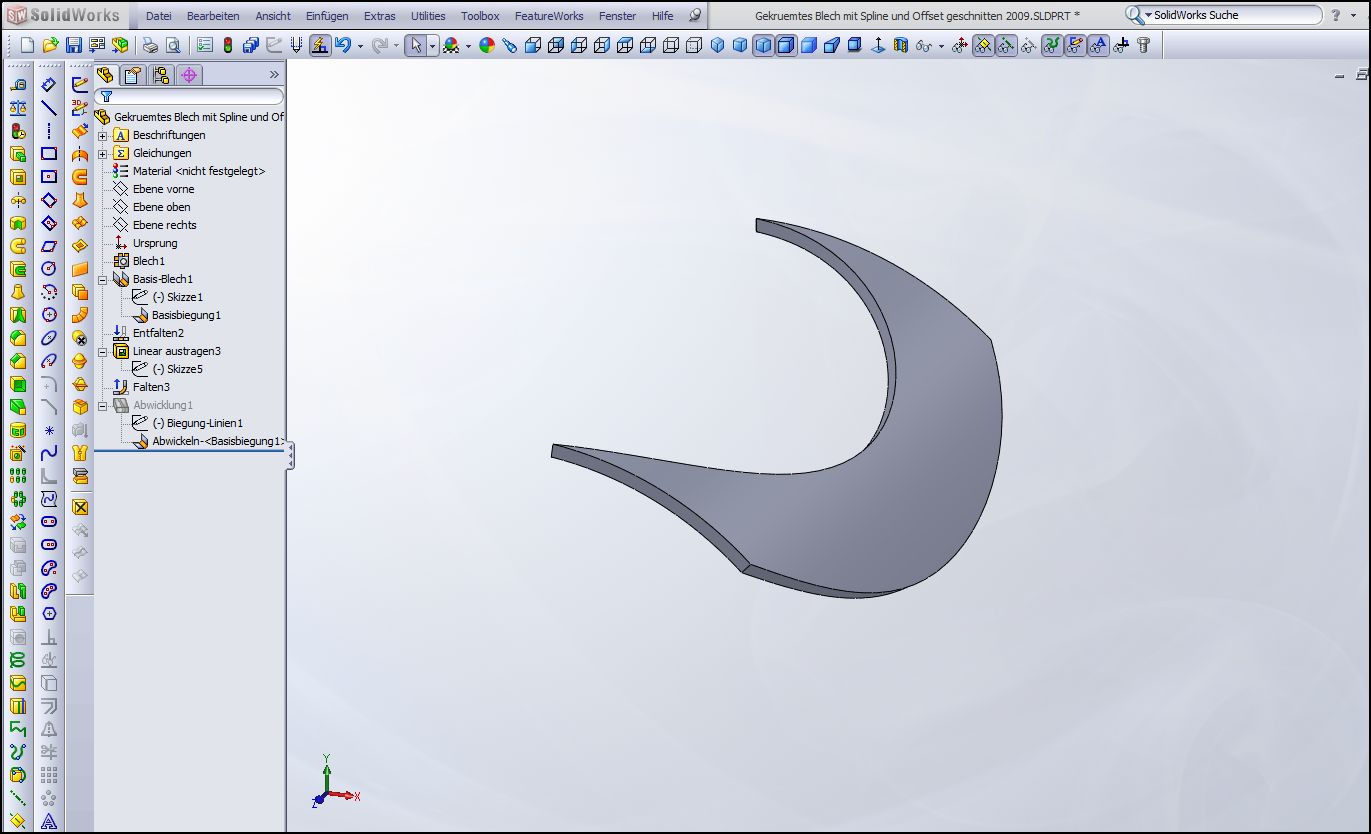

Wenn ich Dich richtig verstanden habe bist Du auf der Suche nach sowas
Da muss beim entfalten falten eine winzige Gerade stehen bleiben!
Dann klappt das.

Es muss von der Kante die Du beim entfalten ausgewählt hast etwas übrigbleiben
da Du sonst nicht mehr falten kannst!

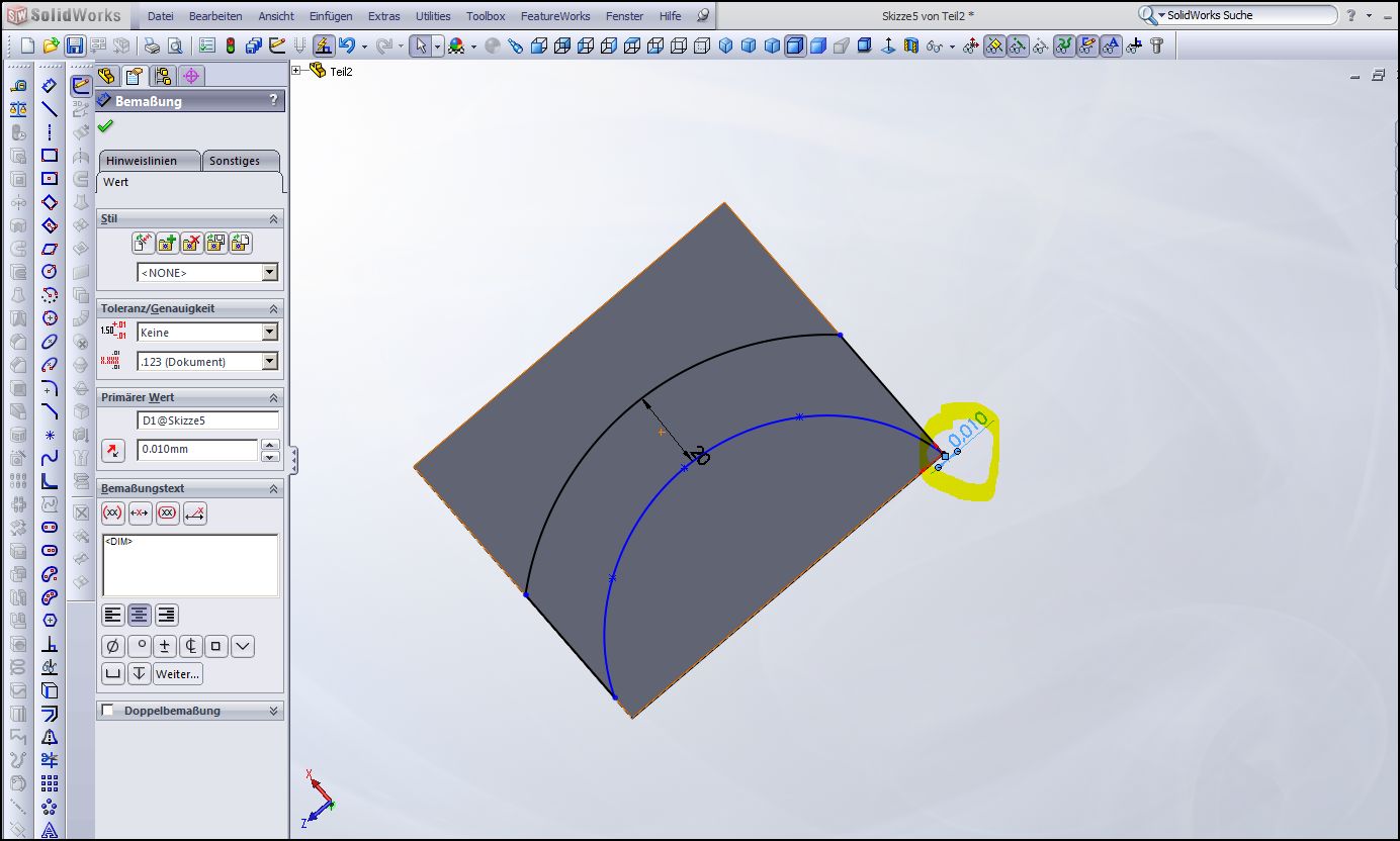

Danke für die schnelle Antwort, leider ist das aber nicht die Lösung, denn das Problem ist im abgewickelten Zustand zu verschneiden und in dem Zustand die Kurve abgewickelt zu bekommen. Ich habe nun mal die Datei als ZIP angefügt. Abgewickelt bekomme ich das Teil , doch wenn man von vorne verschneidet bekommt man eine ungleichmäßige Dicke des Halters. Im abgewickelten Zustand machte es Schwierigkeiten die Kurve abzuwickeln.

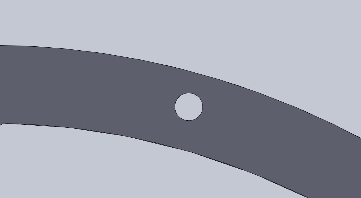

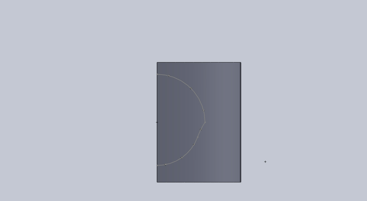

Okay sorry habe ich nicht verstanden. Es gibt ja z.B. die Möglichkeit aus der Skizze eine Kurve ( Projektion) zu erstellen. Wenn ich dann entfalte, müsste ich die Kurve "abwickeln", damit ich mit dieser verschneiden kann.
Anbei die Vorderansicht des Halters ( in der Abwicklung taucht dann das Problem mit der Breite des Halters, wegen die Biegung auf)

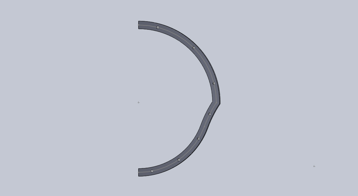

Anbei Step Datei und ein Bild vom "einfachen" Schnitt von Vorne. Man sieht sehr gut, dass das Loch nicht mittig liegt.

IMHO geht sowas nur wenn Du Deine Kontur über Option normaler Schnitt
quasi aufs Blech projizierst (Kanten bleiben nach Schnitt rechtwinklig zum Blech)
Dann entfalten _ Kante übernehmen _offsett Elemente 10mm _ entstandene Linie in Konstruktionsgeometrie wandeln_
Bohrungen mit BA in entfaltetem Zustand deckungsgleich entstandener Konstruktionslinie setzen _ Falten.
Rein fertigungsmäßig betrachtet sollte alles in entfaltetem Zustand skizziert werden.

ich hab' da mal ein Video nach Andreas Anleitung gemacht. Das Teil habe ich auch angehängt. Das x_t hab' ich mir aber gespart - der Andreas  weiß ja eh wie das geht

einen hab ich noch
Schnitt der Kontur mit 3D Skizze über projizierte Kurve

leider war ich einige Tage unterwegs gewesen. Vielen Dank für eure Ideen. Die Idee von Ralf hat am besten zu meinem Problem gepasst. Somit ist nun endlich mein Problem gelöst.
