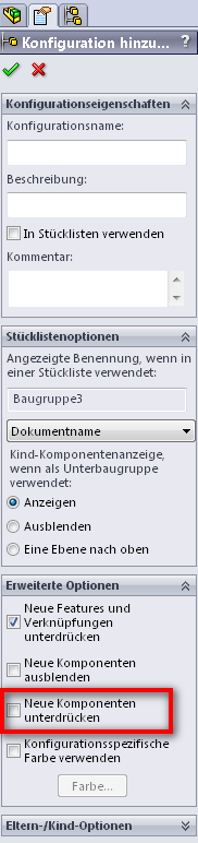

Hallo allerseits,
habe schon danach gesucht aber nichts dazu gefunden.
Ich habe Baugruppen mit mehreren Konfigurationen. Wenn ich nun ein Teil der Baugruppe hinzufüge, wird dies in allen Baugruppen dargestellt, ich brauche es aber nur in einer, in den anderen Konfigurationen soll es unterdrückt sein.
Kann ich irgendwo einstellen dass mein Teil nur in der aktuellen Konfig nicht unterdrückt eingefügt wird, in den restlichen Konfigurationen aber schon unterdrückt?
Ich muss so jedesmal alle Konfigurationen durchschalten und die neuen Teile unterdrücken.
Vielleicht hat ja jemand einen Tip für mich.

Hallo Caramelo,
wenn Du deinen Konfigurationen in den erweiterten Optionen sagst dass neue Komponenten unterdrückt werden sollen, macht SW das automatisch. RMB auf die Konfig --> Eigenschaften und dann Häkchen setzen (siehe Screenshot).
Nachtrag: Wenn Du auf die jeweilige Komponente rechtsklickst und "Komponente konfigurieren" auswählst sparst Du Dir die nervige DurchDieKonfigurationenSchalterei!

Hallo WhatTheHell,
Danke, das war genau das was ich gesucht habe, aber WhatTheHell, ich war zu blöd es alleine zu finden.

Hallo Caramelo,
Du kannst den Unterdrückungsstatus von den Teilen in der Baugruppe auch nachträglich über die Komponenteneigenschaften anpassen:
Dort kannst du angeben, ob das Teil unterdrückt wird, und diese Eigenschaft in verschiedene Konfigurationen der Baugruppe übernehmen. Ich nutze das, wenn ich nachträglich bei Teilen in einer oder mehreren Baugruppenkonfigurationen die Unterdrückung ändern will. Sonst ist die Vorgehensweise über die Konfigurationseigenschaften sinnvoll.
