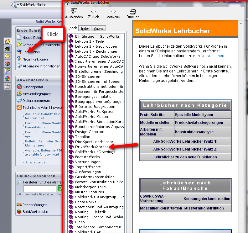

Hallo Mitstreiter,
Wenn ich das alles höre, so denke ich "DriveWorks"!
In diesem Fall erstmal DriveWorksXpress. Mit DriveWorks ist es nämlich möglich eine Masterbaugruppe auf Knopfdruck nach Eingabe von Werten in ein Formular beliebig oft kopieren zu lassen.
Das heisst im Klartext: Du gibst für den Tisch die Länge, die Breite, die Höhe und von mir aus auch noch die Form der Beine (die ich in diesem Fall auch als Konfiguration anlegen würde) ein, drückst aufs Knöpfchen und siehst zu wie SW die Teile und Baugruppen öffnet, die Größen anpasst und alles eigene/eigenständige Dokumente/Datensätze abspeichert.
Wenn Du einen kleinen Überblick über die Möglichkeiten haben möchtest guck Dir das SW-Lehrbuch zu DriveWorks Xpress an. Wo Dus findest siehst du Im Screenshot.
Nachtrag: Damit das funktioniert muss man natürlich erstmal das Projekt definieren. Das passiert in 3 großen Schritten:
1.) Bemaßungen und Features in SW auswählen (capturen)
2.) Das Eingabeformular definieren
3.) Durch Regeln die SW-Parameter mit dem Formular verknüpfen
DriveWorks Xpress ist übrigens Bestandteil jedes SolidWorks ab Version 2008.

Versuch mal das Lehrbuch (siehe meinen ersten Beitrag zu Deiner Frage) durchzuspielen.
Die daten Dafür sind auch gleich dabei:
<Installationsverzeichnis>\samples\tutorial\driveworksxpress in DriveWorksXpressTutorial
Dabei werden schon die meisten Deiner Fragen beantwortet werden.
Falls Du sonst noch Fragen dazu hast - im Rahmen werd ich sie gerne beantworten.
Ansonsten kann man auch Schulungen zum Thema besuchen - unter anderem auch bei meinem Arbeitgeber (das soll keine Werbung im Sinne der Forenregeln sein!).
Das Tool kann jedenfalls dafür, dass es nur "Xpress" ist echt eine Menge!
