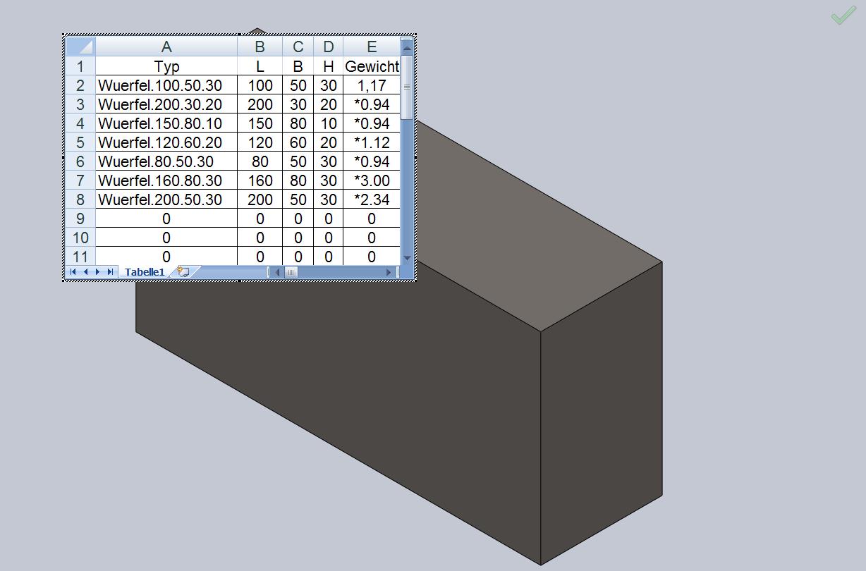

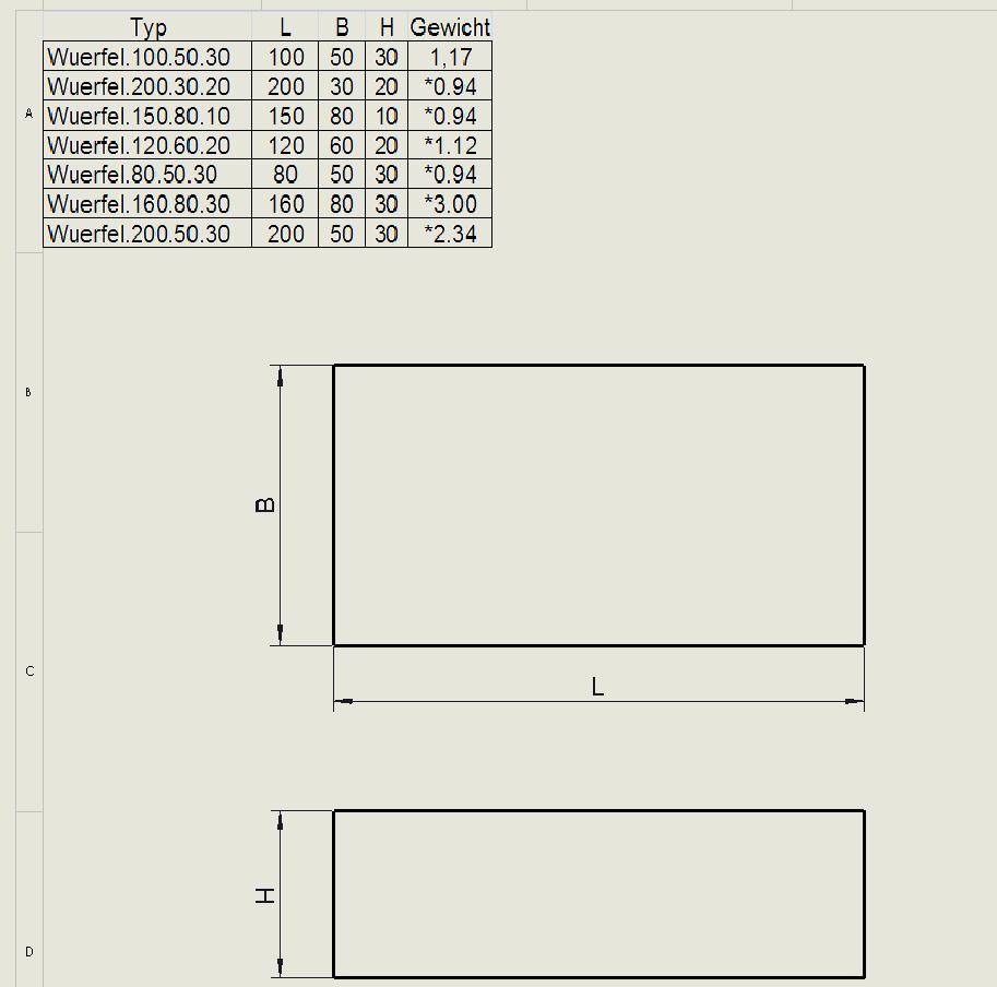

Hallo liebes Forum,

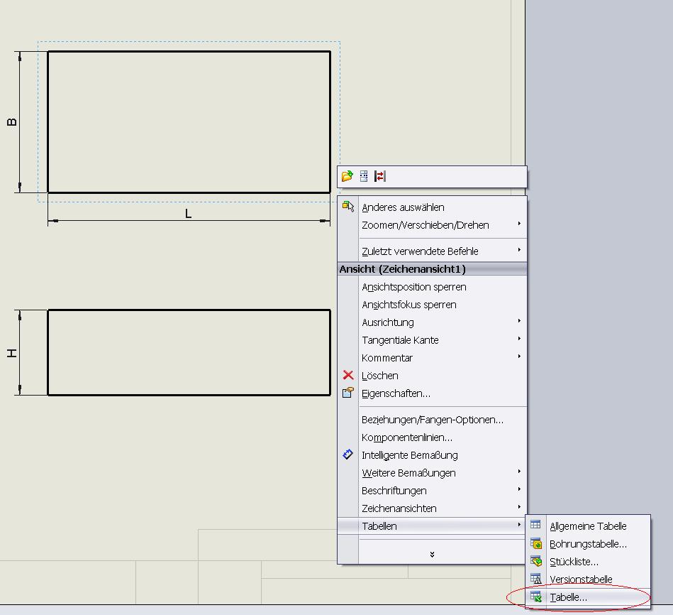

ich würde gerne eine Tabelle von Konfigurationen auf die Zeichnung bringen. Momentan machen wir dies über "auf Ansicht und dann Tabellen --> Tabellen einfügen. Diese Vorgehensweise hat aber doch einige Nachteile (vermehrte Abstürze von SW; Gewicht ist umständlich zu aktualisieren ...) Meine Frage ist: kann eine Vorlagentabelle erstellt werden, die dann über Dateieigenschaften ausgefüllt wird? Oder hat einer sonst noch eine Idee?
PS: Was ich im Forum und in der Hilfe gefunden habe hat mich nicht weiter gebracht.
Ich habe ein Bild und ein Teil mit Zeichnung angehängt.
Gruß bbonisch

Hallo Heiko,
das ist nicht ganz was ich brauche. Trotzdem vielen Dank für deine Antwort.
@ Wobei ich nicht kapiert habe wie Du die Konfigurationstabelle auf die Zeichnung bekommen hast
Hier die Lösung:
Konfigurationstabelle erstellen, diese dann auf die richtige Größe zurechts zupfen (was man auf der Zeichnung sehen will). In der Zeichnung Ansicht selektieren --> Tabellen --> Tabelle; dann hast du den Auschnitt von der Konstruktionstabelle.
