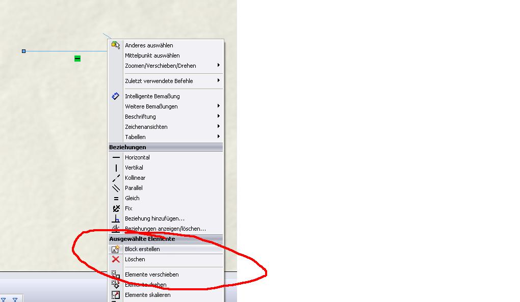

Hallo Zusammen,
ich sitze gerade ein einer Dokumentation meiner Konstruktion und komme ich Verlegenheit einen statischen Sachverhalt darstellen zu müssen. Ich bin eingefleischter SWXSolidWorks User und habe kein andere Zeichenprogramm. Nun frage ich mich ob und die ich eine Freischnittzeichnungen mit SWXSolidWorks erstellen kann. Am schwierigsten sind die Pfeile (gerade für Kräfte und gebogene für Momente)
Hat jemand so etwas schon mal versucht. Weiß jemand wie ich vernünftige Pfeile bekomme, ohne jeden Pfeil neu zeichnen zu müssen?

warum nicht mit blöcken arbeiten?
was ich auch gemerkt habe, wenn ich mit model und skizze arbeite und diese dann erst auf die zeichnung übernehme [elemente übernehmen]
geht es viel schöner, da kann man mit massen arbeiten wie man will
manchmal sogar mehrere skizzen verwenden
blöcke verwenden
beschriftung dann erst auf der zeichnung
linienstärke und art auf blatt erst einstellen
(skizze natürlich hinterher wieder ausgeblendet)
lg martin

Ich verstehe nicht alles was du beschrieben hast. Was Blöcke sind weiß ich wohl, jedoch der Rest ist mir nicht ganz klar! Kannst du mal ein konkretes Beispiel zeigen?

"male" deine Pfeile 1x manuell, dann markierst du alle Elemente, RMT, Block erstellen.
Die Blöcke kannst du dann beliebig oft einfügen.
Oder sollen deine Pfeile maßstäblich sein (1cm entspricht 100N)?

mmh,
okay ich versuche mal!
