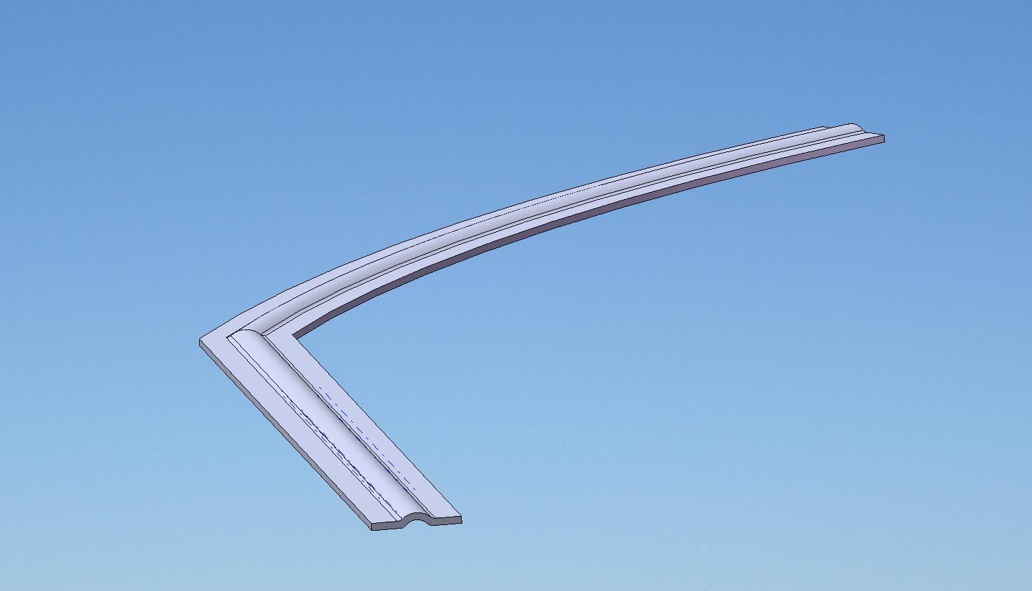

ich habe jetzt schon einige Beitrage im Forum durchsucht und gelesen. Aber irgendwie stelle ich mich zu blöd an.
Ich hoffe jemand kann mir helfen. Ich möchte in ein "einfaches" ebenes Blechteil (t=0,5mm) eine Sicke einfügen (siehe grafik)
diese sicke habe ich über austragung auf bahn erzeugt.
Wie kann ich diese jetzt sozusagen als Formwerkzeug einsetzen ?!
Alex

Formwerkzeug.pdf
Ich habe mal eine kleine Anleitung geschrieben, vielleicht hilft es dir weiter.

Hallo Joscha,
sehr schöne Anleitung.
Ich wollte nur ergänzen, dass ab SWXSolidWorks 2010 keine Basis mehr nötig ist. Siehe auch die SWXSolidWorks Hilfe Kapitel "Erstellung von Formwerkzeugen"

Hmm ok, aber so funktioniert es auch =)
Die Basis ist nur für die Radien, ohne klappt es natürlich auch.
Habe die Anleitung anhand der Hilfe von SW erstellt.
Freud mich wenn ihr etwas damit anfangen könnt.
mfg joscha
