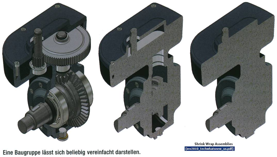

Guten Morgen,
Speicher doch die einzelnen Teile oder Baugruppen als Step ab, du kannst ja auch kleine Baugruppen als Teil abspeichern und dann Step- Dateien raus machen. Dann hat derjenige der die Teile dann bekommt keinen Infos mehr über die Einzelnen Maße, Toleranzen oder ausgefüllten Eigenschaften, sondern bloß ein Flächenmodell ohne Infos über das Know- How was dahinter steckt. Er kann zwar die Maße nachmessen, aber das kann eh jeder machen der das Produkt von euch kauft.
Wenn du z.B. in einer Baugruppe (die als Einheit gesehenen wird und nicht zerlegt werden soll) Teile unterdrückst die im inneren liegen und somit keiner sehen kann, kannst du die Baugruppe als Teil speichern und dann eine Step- Datei raus machen. Dann bekommt derjenige der das Video macht nur die "Hülle" ohne Infos.
Das wäre so das was mir spontan dazu einfällt.

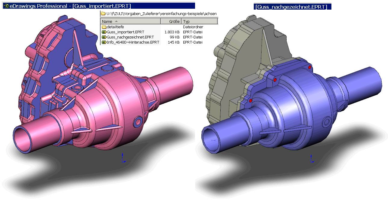

Hallo Johannes,
mein Tipp wäre, die betreffenden Modelle als eDrawings.exe zu speichern. Wenn Du zuvor bei Speichern unter - Dateityp eDrawings - Optionen - KEIN HÄKCHEN bei: "Diese eDrawings Datei messen"
einstellst, sollte das auch für eDrawings.exe-Dateien gelten.
Diese können von jedermann gelesen werden, man benötigt keinen Viewer. In der .exe steckt der eDrawings-Viewer und das gespeicherte Modell.

baugruppen:
für die visualisierung nicht benötigte teile entfernen
teile:
wichtige details die nicht für die visualisierung benötigt werden, einfach raus schneiden

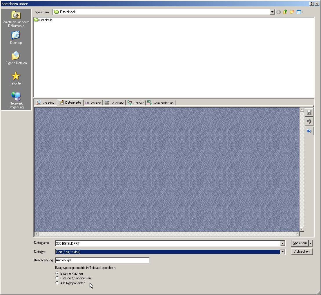

Hallo Johannes,
eine andere Möglichkeit, du kannst deine Baugruppe als .Part speichern. Hier kannst du auswählen ob du die aussenliegenden Körper oder aussenliegenden Flächen speichern möchtest. Dies könnte dir eventuell helfen. Das geht recht schnell und einfach.
Grüße Blanda

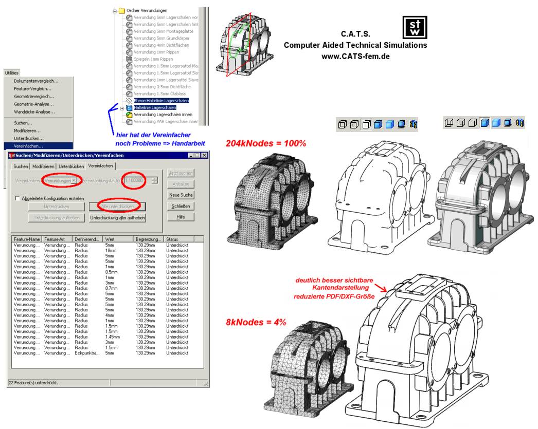

Oberparleiter
Sehen Sie sich das Profil von Oberparleiter an!   Senden Sie eine Private Message an Oberparleiter  Schreiben Sie einen Gästebucheintrag für Oberparleiter
Beiträge: 706
Registriert: 06.06.2000
erstellt am: 04. Aug. 2010 09:00    Editieren oder löschen Sie diesen Beitrag!  <-- editieren / zitieren -->   Antwort mit Zitat in Fett Antwort mit kursivem Zitat    Unities abgeben: 1 Unity (wenig hilfreich, aber dennoch)2 Unities3 Unities4 Unities5 Unities6 Unities7 Unities8 Unities9 Unities10 Unities Nur für j to the b 10 Unities + Antwort hilfreich
genau vor dem Problem standen wir auch schon.
Original erstellt von Press play on tape:
Auch mit Modellen die keine Historie mitbringen kann man immer ohne größere Probleme weiterarbeiten bzw. nachzeichnen/messen!
Das ganze gilt bei jeder Form egal ob 3D PDF, eDrawing, 3D Austauschformate usw., bedenkt man dann noch die Technologie von Feature Erkennungen usw. muß man zu dem Schluß kommen, daß es keinen Sicheren Weg gibt.
Das ist auch meiner Meinung, es gibt keinen 100% sicheren Weg.
Da wir relativ einfache Teile haben und es nur auf die Aussenkontur ankommt haben wir uns letztendlich dazu entschieden dumme "Klötze" neu zu modellieren. Klar es ist ein Aufwand, bei unseren Produkten aber relativ klein. Und wenn dadurch der Kunde zufrieden ist, warum nicht.
Gruss Frank O.

bei allen Varianten wir Export oder als Teil abspeichern daran denken, ob die unterschiedlichen Materialeigenschaften der Teile im Video gebraucht wird....

Hallo auch,
Achtung, Speichern als Flächen macht bei Rundungen gerne Lücken!
anbei Beuspiel zum Thema
* ProE hat es schon: "Schrumpfverpackung"
* Inventor wirbt damit (siehe Anhang, hat es schon jemand gesehen?)
* Laut Gerüchten soll es in Swx2011 drin sein
  in Solidworks haben wir schon 2005 grosse Daten vereinfacht
  (siehe Motor-beispiel)
Jeder muss selbst entscheiden, wieviel Aufwand er reinhängt.
Die Methoden dazu sind schon in Sowo drin, siehe u.a. utitilities-vereinfachen.jpg

sorry, die beiden Bilder fehlten !
Habe noch eines drangehängt: defeaturing_axis.jpg
Mein Fazit: bei grossen Konstruktionen wie kpl.Fahrzeugen
lohnt es sich, darauf zu achten, daß:
* kein Teil als ungeschlossene Oberfläche vorliegt
* komplexe Volumen vereinfacht werden
* idealerweise immer in Zusammenarbeit mit dem Zulieferer
