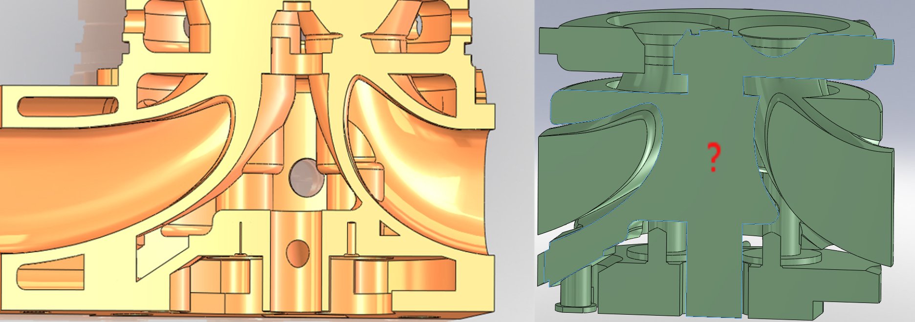

Ich versuche gerade eine komplexe Geometrie welche normalerweise von verschiedenen Medien durchströmt wird, so zu ändern, dass ich die Hohlräume als Volumen erhalte!
Diese Volumen welche z.B. Kühlwasser darstellen sollen, werden für weitere Berechnungen benötigt.
Nun hab ich es über kombinieren versucht und auch über Formnest, aber ich komme nicht zum gewünschten Ergebnis.
Ich habe mal ein Bild mit original Zylinderkopf und (dem Ergebnis-> ) Luft/Wasser Hohlräumen (grün) angehangen. Leider gibt es Fehler im mittigen Teil wo die Düse sitzt. Hat jemand eine  Idee woran es liegen könnte oder ob es noch andere Möglichkeiten gibt?

Hallo crusti,
hat SWXSolidWorks beim Formnest nachgefragt welche Körper Du behalten willst?
Andreas

Ja, hat SWXSolidWorks! Und ich hab nur den einen ausgewählt. Bis auf den mittigen Teil schaut es auch ganz gut aus, aber stimmt eben dann doch nicht! Vielleicht sind die Flächen doch zu komliziert für diese Funktion! Hatte vor einiger Zeit schon heftige Probleme beim Export um es in Ansys einzulesen!

nimm das formnest und bette das in ein neues formnest ein.
evt. vorher als parasolid rausschreiben und das zum einbetten nehmen.
dann solltest du alle hohlräume abbilden die du haben möchtest.

Das ging leider nicht da kein Körper entstehen würde. Hab aber mal die Prozente von 0 auf 0,1 hoch gesetzt und siehe da, es hat geklappt!
