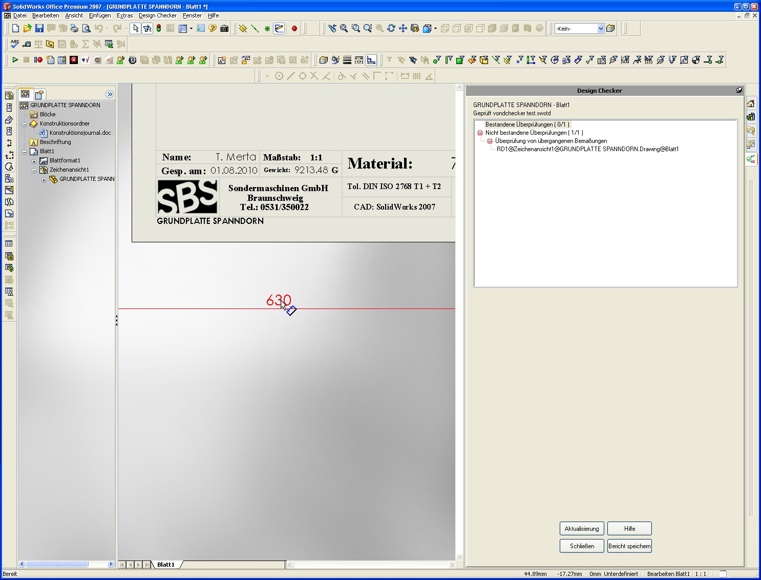

gibt es in SW eine Möglichkeit, übergangene Maße in abgeleiteten Zeichnungen per Klick anzuzeigen?
Bisher habe ich weder im Forum, noch in SW eine solche Möglichkeit gefunden, welche die Arbeit um einiges erleichtern würde, vor allem, wenn die übergagenen Maße erheblich von den tatsächlichen Werten abweichen und sich somit Unschlüssigkeiten ergeben.

Per Klick wird es doch angezeigt, wenn Du auf das Maß klickst
Die für mich naheliegende Funktion heißt Design Checker. Im angehängten Video kannst Du an einem Beispiel sehen, wie das angezeigt wird.
Es gibt aber bestimmt auch noch die Möglichkeit dies per API herauszufinden. Und vielleicht noch mehr...

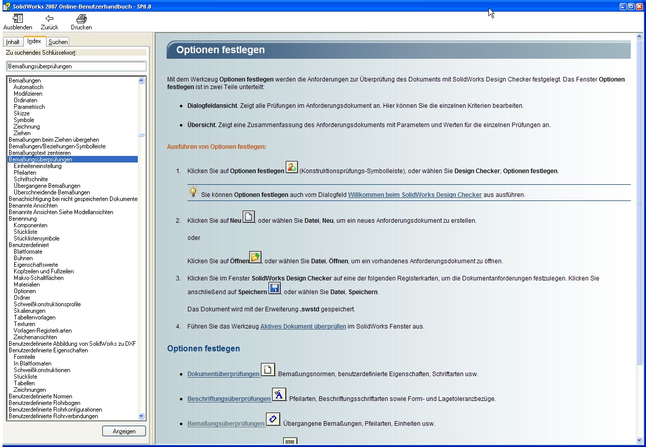

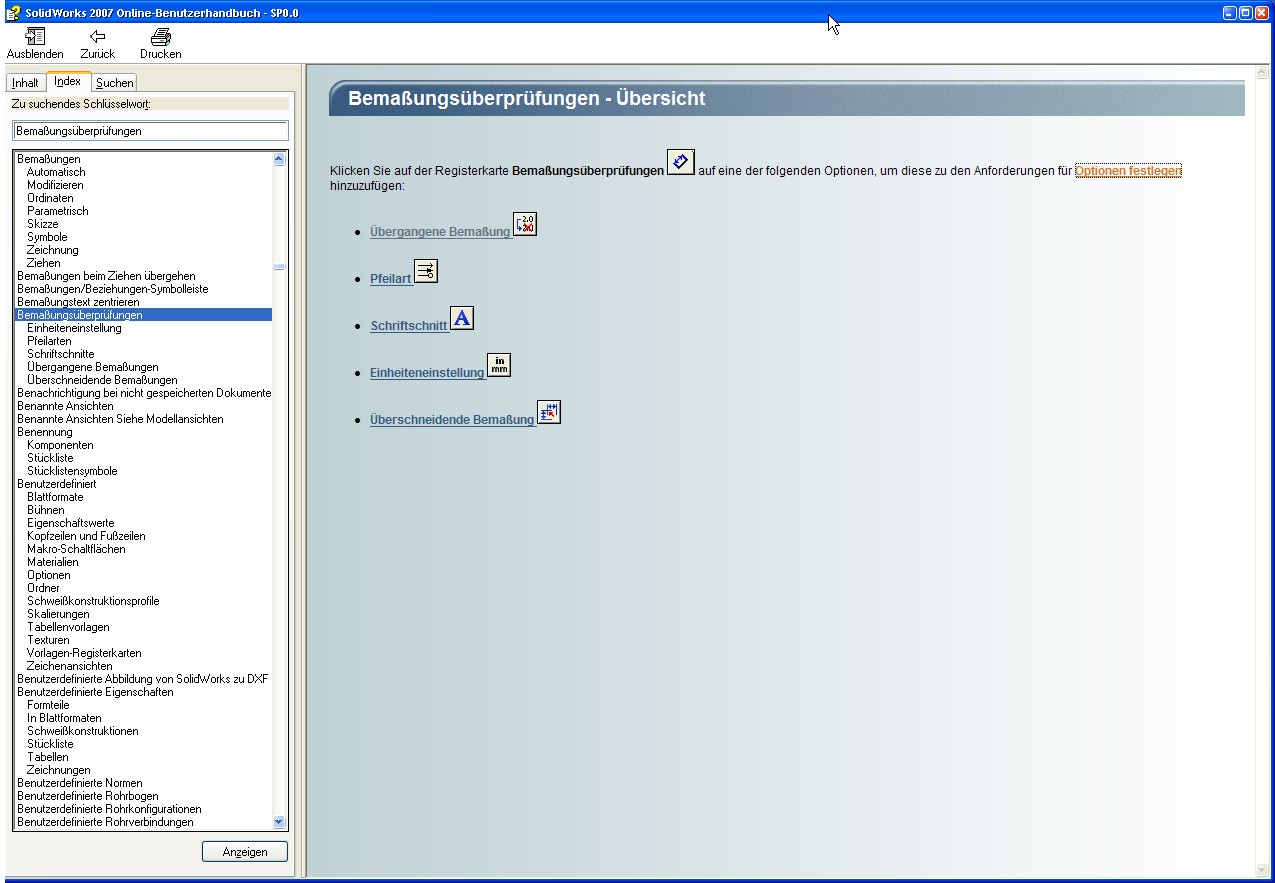

1.    Maß übergehen     --> SELBSTMORD oder Todesstraffe!!!
2. Designchecker - Bilder.

Habe gerade ausprobiert - funzt bestens...

Hallo Ralf , da kann ich mit meinen Bildchen nicht mithalten...

vielen Dank für die promten Antworten.
An dieser Stelle noch ein besonderes Dankeschön an Ralf - was es nicht alles für Möglichkieten in SW gibt...
Den Weg über eine selbst erstellte .swstd-Datei habe ich gar nicht gekannt. Es lebe das Forum!
Die Einstellung von myca "Maß übergehen --> SELBSTMORD oder Todesstraffe!!!" teile ich auch. Nun werden sich bei uns einige Kollegen umsehen müssen, da alle übergangenen Maße leicht zu entlarven sind.
In meiner Frage habe ich übersehen, die Eigenschaft "alle übergangenen Maße..." anzugeben. Bei vielleicht einigen Dutzend Maßen ist das Anklicken eines jeden einzelnen Maßes doch mühsam.
