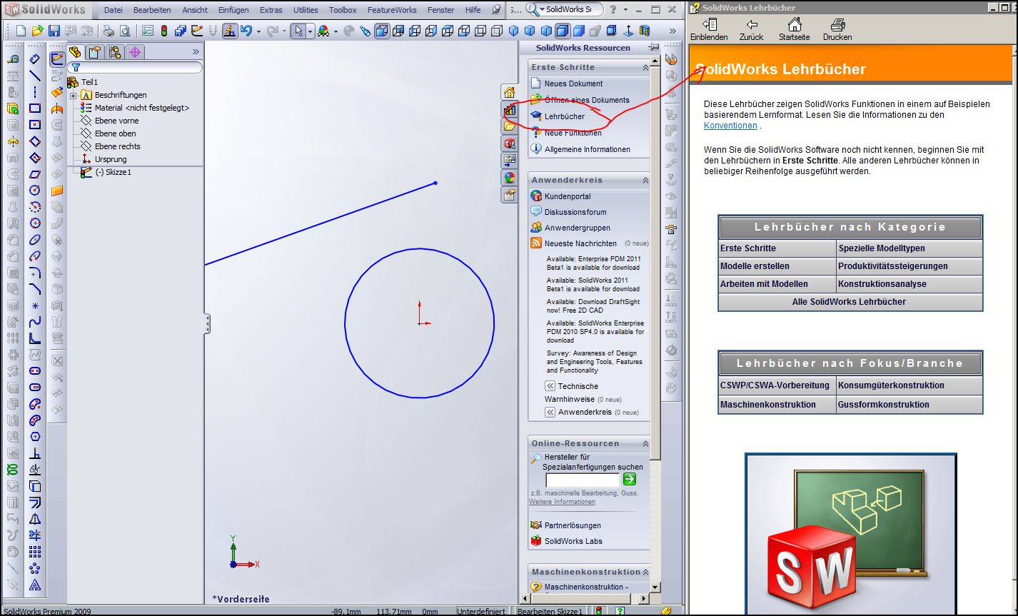

bin gerade am probieren der SolidWorks 2010 Software!
Was ich jedoch nicht hinbekomme, ist zwei Geraden mit einem Kreisbogen tangential zu verbinden!
Im Inventor gab es da eine einfache Funktion, Beziehung hinzufügen.
Ich bekomme es im Solidworks einfach nicht hin!!!!
Bitte um Hilfe!
Vielen Dank
Gruß Simon
gibt es be "uns" auch - Beziehung hinzufügen - gib es in der Hilfe ein...
G.   thomas

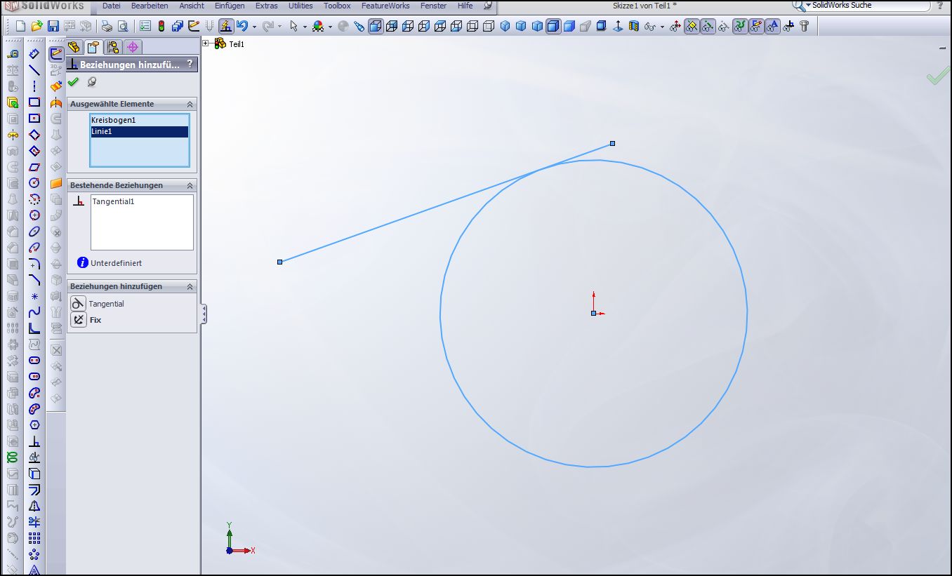

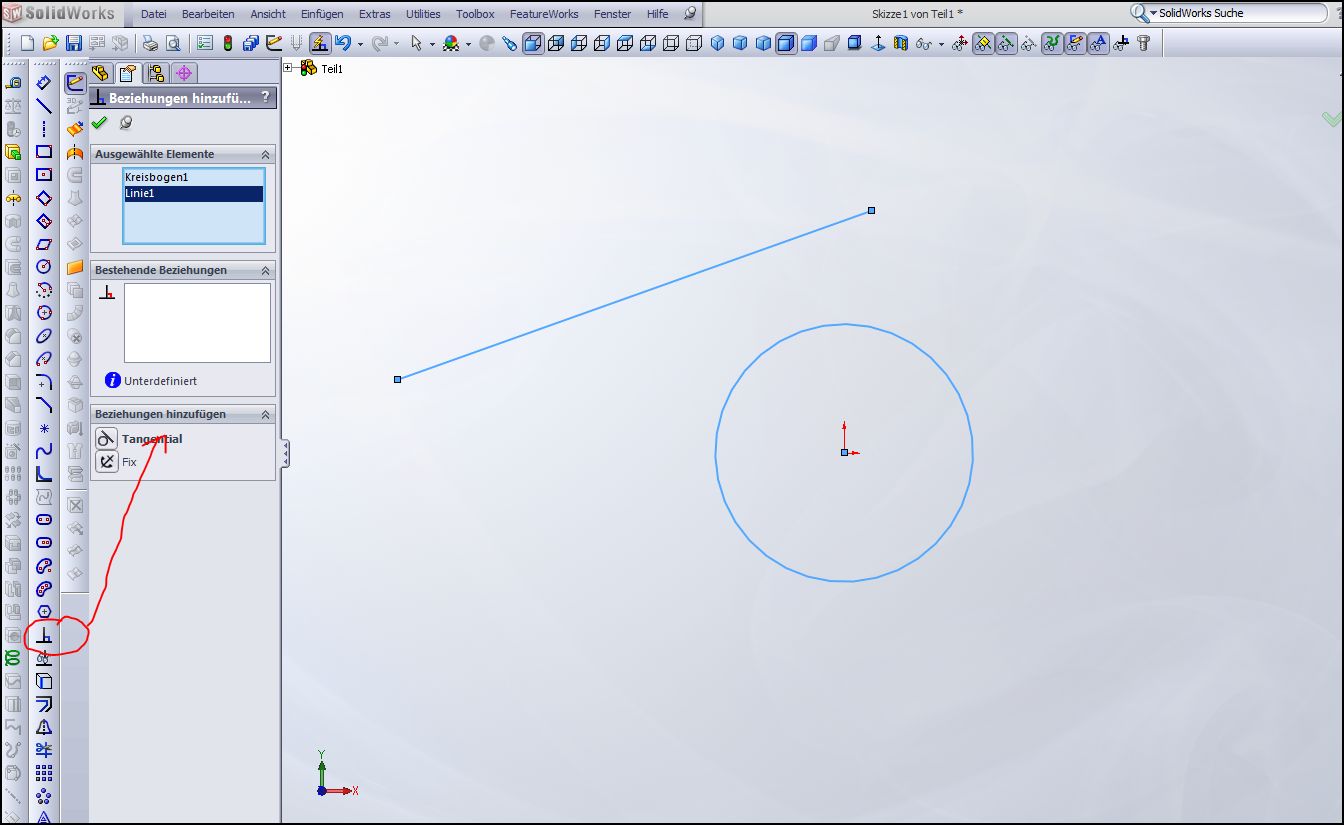

Habe ich auch schon gefunden, aber es funzt nicht! Was mache ich falsch!
Habe zwei linien, die ich ungefähr mittig mit einem Kreisbogen tangential verbinden möchte!
Ich bekomme es nicht hin!

Würde Dir zum kennen lernen von SWXSolidWorks die Onlinelehrbücher empfehlen!

Danke Danke Danke
Es funktioniert! Geil!!!! Wie einfach! :-)

Hallo Simon,
wähl mal nur eine Linie und den Kreis aus , also nur zwei Elemente!
(dann nächste Linie und wieder den Kreis)

Alternativ gehts noch mit einer Skizzenverrundung.
