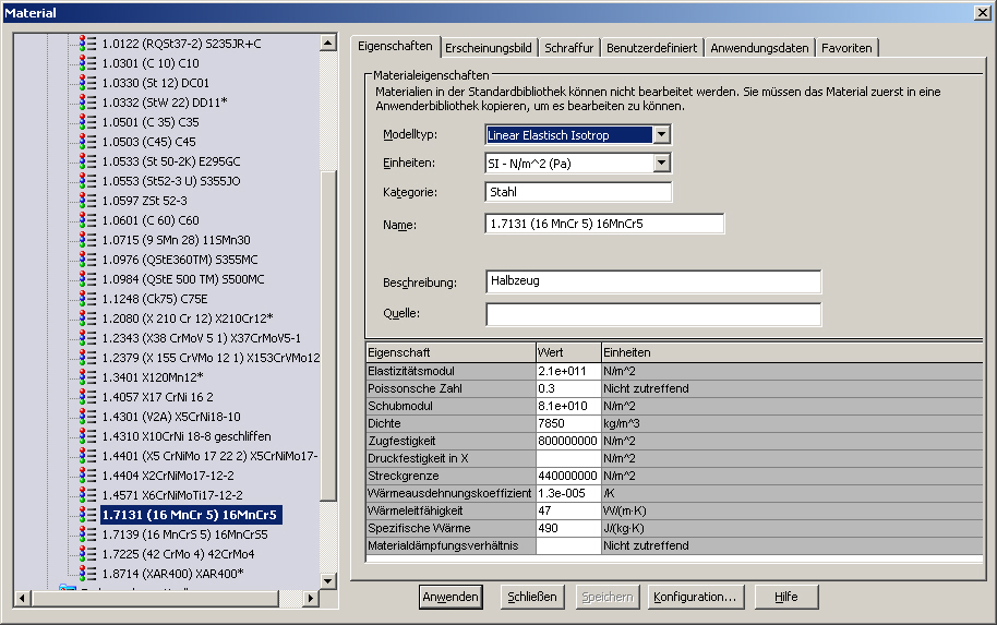

Bei mir fällt das definierte Material im Teil immer wieder raus. (Material<nicht festgeleget).
Ich nehme das Material aus der Materialdatenbank. Habe es schon drei vier mal wieder reingetan.

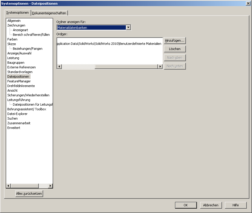

wenn Du ein neues Teil aufmachst? Oder bei einem, wo Du es schon geändert hast? Ist die Materialdatenbank mit Pfad in den Dateipositionen reingeschrieben?

Der Pfad verweist an die richtige Position, wo die Materialdatenbank abgelegt ist.

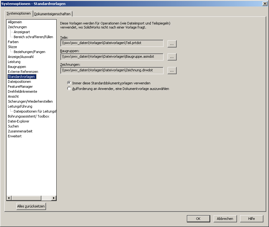

ich habe das Problem noch nie gehabt, aber ich denke mal das ihr diese Einstellungen braucht. Und habt ihr auch ein feste Dateivorlage zum erstellen von Modellen?

... aber ich denke mal das ihr diese Einstellungen braucht. Und habt ihr auch ein feste Dateivorlage zum erstellen von Modellen?
Danke für den Tip, diese Stellen sind mir natürlich bekannt. Eingestellt ist hier ein Pfad zu einem Netzwerkordner. Da in dem selben Pfad auch die Daten des PDM liegen hab ich Netzwerkprobleme erst einmal ausgeschlossen. DBWorks ist das nämlich sehr empflindlich und hätte mich bei Problemen bestimmt schon angesprungen!

tut mir leid das ich dir nicht helfen konnte. Ich habe nur noch einen Verdacht. Wie definierst du dein Material?? Wenn du es über die Favoritenliste machst, ist es nicht so gut. Hier haben wir auch Probleme mit Teilen die Konfig`s haben wird das Material nicht richtig übernommen.

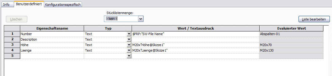

Was sagen die Dateieigenschaften des Teils? Sind dort vielleicht doppelte Einträge vorhanden etc. Dann hat event. eine Schleife definiert und kann das Material so oft festlegen wie man will und er behält es sich nicht.

Original erstellt von swxch:...Was sagen die Dateieigenschaften des Teils? Sind dort vielleicht doppelte Einträge vorhanden etc....
Was meinst du damit?

er meint wahrscheinlich die Dateieigenschaften wie im Bild abgebildet.
Wichtig finde ich, das die Dateiinformation Material in den Konfigurationsspezifischen Dateiinformationen hinterlegt sind, um auch unterschiedliche Materialien in den Konfigurationen zuweisen zu können. Als Beispiel eine identische Schraube in VZ bzw. A2.

ich nutze die Materialbibliothek seit fast vier Jahren und mir ist weder bei SolidWorks 2007, 2009 oder 2010 das Material verschwunden. Das einzige was passieren kann und auch gewollt ist, ist bei unterschiedlichen Konfigurationen z.B. mehrere Konfigs angelegt und dann erst das Material vergeben bedeutet daß man das Material ja in jeder Konfig definieren muß oder zumindest sagen das dies für alle Konfigs gilt.
Also wann, bei welcher SWXSolidWorks Version verschwindet bei euch denn das Material? Arbeitet ihr evtl. noch mit einem PDM zusammen? Ich selbst ziehe das Material mit SolidWorks definiert sogar in mein PDM und wie gesagt ohne irgendein Problem (bisher).
EDIT: Übrigens habe ich nicht mal mit den Favoriten Probleme, auch diese funktionieren bei mir Reibungslos.
