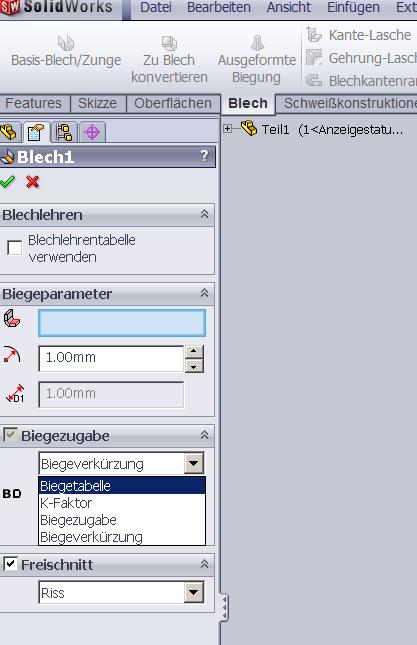

Hallo, ich wollte ein Blechteil mit einer Tabelle steuern.
Ich weiß nicht wie ich die Biegeverkürzung oder K-Faktor in die Tabelle rein bekomme, damit ich zu jeder Materialstärke die passenden Werte eingeben kann?
Alles was ein Maß dran hat geht aber wie die Biegeverkürzung?
Gruß Stephan

Teil1.zip
hier das Teil.
sogar die Farbe kann gesteuert werden nur die Biegeverkürzung nicht.
Gruß Stephan

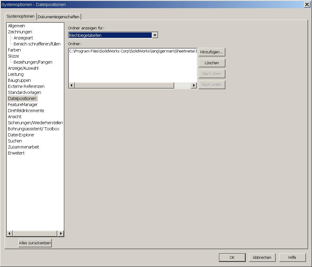

Hallo Stephan,
noch nie gemacht, darum auch nicht soviel Ahnung. Vielleicht helfen dir die Bilder trotzdem weiter. Ich meine, dass du die Blechbiegetabelle bearbeiten musst, oder dir eine neue erstellen. Steht auch einiges in der Hilfe drin (Biegetabelle eingeben)
Gruß bbonisch
