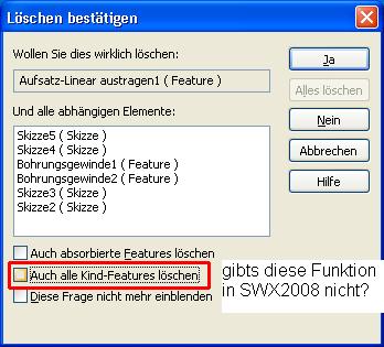

es gibt ein seltsames Problem eher ein Phänomen. Beim Löschen eines Features, werden falsche Features mit gelöscht. In Dialogfeld „Löschen Bestätigen“ werden viele falsche Features aufgelistet, die zu 100% keine Kinder-Beziehungen aufweisen. Ich habe es für zigmal, mit 100% Garantie auf Richtigkeit, überprüft und ausprobiert. Das Feature, das gelöscht werden muss, hat andersrum absolut keine Elternbeziehungen zu den darunterliegenden im Feature-Baum, aber SWXSolidWorks löscht gnadenlos viele von denen in einer Kettenfolge mit. Ich kann leider keinen Zusammenhang nachvollziehen. Ich erinnere mich jetzt ein bisschen nur, dass ich früher schon mal so einen Fall hatte und dass ich an diese Datei auch lang gearbeitet habe. Die Feature, die nun leider automatisch mit gelöscht werden, haben vollkommen andere Skizzen-Elemente beherbergt, als das zu löschende Feature, das intern in SWXSolidWorks fehlerhaft mit „Eltern-Beziehung“ fundiert.
Unternommene Versuche bisher:
Modellneuaufbau; Mit Strg+Q (Force regen) wurde mehrmals ausprobiert; SWXSolidWorks und PC mehrmals gestartet; Die Datei unter anderem Namen abgespeichert.
Warum taucht so ein misst auf? Es wird so viel Arbeit kosten die falschgelöschten Features wieder zu rekonstruieren. Was soll ich nun machen?
Gibt es ein Tool, das das Teil-Dokument auf Fehler prüft bzw. die Element- und Feature-ID intern neuaufbaut?

ich hatte letztens auch Gedacht ein Feature löschen zu wollen was keine Kind Beziehungen hat, jedoch wollte es beim löschen immer ein anderes Feature mitlöschen. Nach etwas suchen saß das Problem zumindest teilweise vor dem Bildschirm, es gab noch irgendeine Beziehung die mir seltsamerweise bei der Anzeige der Eltern/Kind Beziehungen nicht angezeigt wurde. Ohne Gewähr, denn es war bisher einmalig, habe es nicht reproduziert (nicht mal probiert) und mich auch weiter nicht darum gekümmert, deshalb kanns auch sein ich habe mich "verguggt". Nach 10 minuten des suchens fand ich dann noch etwas was eine abhängigkeit hatte.
Aber ich habe Dir noch ein Bild angehängt, in meiner 2010 gibts da einen netten Haken und ich meine mich erinnern zu können diesen schonmal in der 2000er Version gesehen zu haben. Schau mal ob den Haken bei Dir irgendwo auftreiben kannst   Wenn Du nun löschst kommen dann schon die Fehler(die Du dann ja flicken kannst).
gruß Heiko
