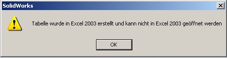

Moin, moin,
ich habe ein Problem mit einem über eine Tabelle konfigurierten Teil. Wenn ich die Tabelle aufrufen möchte kommt die Fehlermeldung:
"Tabelle wurde in Excel 2003 erstellt und kann nicht in Exel 2003 geöffnet werden".
An sich ja schonmal kurios. Allerdings ist uns das bei einem Normteil (bei O-Ringen) passiert. Die Excel-Tabelle war stark an unsere Bedürfnisse angepasst, damit schnell neue Größen erstellt werden konnten. Das macht es um so ärgerlicher.
Kann mir jemand einen Tipp geben, wie ich das Teil retten kann ohne die Tabelle zu löschen und neuzumachen.
Vielen Dank
Kai

backup einspielen sollte am schnellsten gehen

erstellt am: 29. Jul. 2010 13:14    Editieren oder löschen Sie diesen Beitrag!  <-- editieren / zitieren -->   Antwort mit Zitat in Fett Antwort mit kursivem Zitat    Unities abgeben: 1 Unity (wenig hilfreich, aber dennoch)2 Unities3 Unities4 Unities5 Unities6 Unities7 Unities8 Unities9 Unities10 Unities Nur für kodiak42 10 Unities + Antwort hilfreich
Hallo Kai,
willkommen im Club, wir haben solche Excelmeldungen des öfteren, allerdings mit Excel 2007. In der Regel reicht es aus, das Teil zu schliessen und wieder zu öffnen. Vor dem Öffnen unbedingt nachschauen ob irgendwelche Excel-Prozesse noch laufen und diese dann beenden. Wir mussten aber auch schon die Tabelle löschen und wieder neu erstellen. Was dann in den Informationen von den Konfigurationen hängt wird normalerweise auch in die Tabelle dann wieder übernommen. Natürlich keine Formeln.
Dieses Problem ist gemeldet und SW bekannt, aber bitte auch melden. Vielleicht kann dann möglichst bald mit einer Lösung gerechnet werden.
Gruß bbonisch

Danke Martin. Aber wir haben es schon auf meheren Rechnern hier probiert und der Support hats auch in den Fingern mit der gleichen Meldung. Hilft wohl nur Handarbeit...
Danke auch allen anderen. Mit Schließen und wieder öffnen hatte es bei mir schonmal funktioniert, aber nicht heute ;-(

in 2010 dürft ihr die daten nicht öffnen mit eurer excel version (2003)
das ist ein bekannter fehler, habt ihr das schon nachgesehen?
geht nur mit 2007 oder dem erweiterungsplugin für 2003
ich fürchte, hier könnte euer problem liegen
alleine der versuch die tabelle mit einem 2010 SWXSolidWorks und 2003 excel zu öffnen, zerstört diese!

genau!
swx2010 und excel2003 zerstören die tabelle, ist ein bekannter bug von solid works und sollte jeder supporter sofort erkennen
angeblich soll es damit funktionieren, kanns aber nicht 100% bestätigen http://www.microsoft.com/downloads/details.aspx?FamilyID=941b3470-3ae9-4aee-8f43-c6bb74cd1466&displaylang=de
warum ich es weiss?
rate mal
ich hatte mehrere zerstörte dateien, konnte aber alle mit dem backup wieder holen
mache aber gerade bei standardparts hin und wieder einfach eine .rar oder .zip die ich unabhängig von der sicherung speicher

es gab glaube ich anfangs schwierigkeiten mit excel2007 und swx2010
kann aber auch sein, das einige probleme durch den versuch, die tabelle mit excel2003 zu bearbeiten verursacht werden
warum fällt es nicht gleich auf?
es kommt in den ersten servicpacks keine eindeutige fehlermeldung, bzw. ist es schon schlimm, das swx2010 nicht verhindert, das versucht wird, mit excel2003 die tabelle zu öffnen
das problem erkennt man erst, wenn man danach die tabelle wieder mit der richtigen kombination swx2010 excel2007 zu öffnen, was dann nicht mehr geht
alternativ swx2010 excel 2003 plugin für die neuen office dateiformate
lg martin

überprüft, ob ein kollege excel 2003 hat
ein einmaliger versuch, damit die tabelle zu öffnen, zerstört diese, dies merkst du erst, wenn du später mit einer excel 2007 wieder darauf zu greifst
war bei uns so, drei kollegen hatten excel 2003, konnten die tabelle nicht bearbeiten und kaputt waren sie...
lg martin

was bedeutet reibungslos
bei uns läuft SWXSolidWorks 2010 sp 2.1 und excel 2007 ohne ernste probleme
solange die kollegen mit excel 2003 keine tabellen versuchen zu öffnen
haut alles bei uns hin
die edit:
(es sollte auch mit excel 2003 und dem plugin funktionieren, habs aber nicht getestet)

Hallo Zusammen,
noch ein kleiner Hinweis zu der Meldung "Tabelle wurde in Excel 2007 erstellt und kann mit Excel 2007 nicht geöffnet werden" oder gleichsinnig auch Excel 2003:
Wenn im Hintergrund Excel geöffnet ist und dort z.B. eine Zeile im Bearbeitungszustand ist, kommt diese Fehlermeldung auch. Dann hilft einfach den Bearbeitungsmodus in Excel beenden. Dann kann die Solidworkstabelle geöffnet werden.
Das war bis jetzt der einzige Fall, bei dem ich meine Konfigurationstabellen nicht bearbeiten konnte.
Zur allgemeinen Info: wir arbeiten hier mit Excel 2003 SP3. Alles läuft bei uns bis jetzt problemlos.
Gruß Bernd
