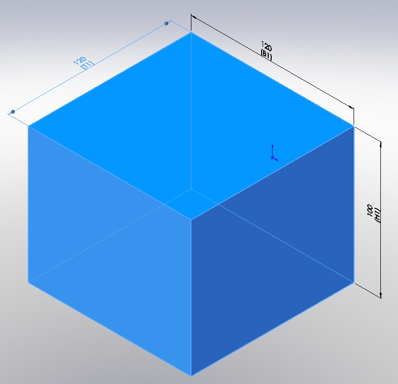

Jetz habe ich noch das Problem das ich von einem Bestimt Teil in Solidworks Maße ändern weil und diese Maße möchte ich ganz gerne über txtfelder Steuern.
Ich habe mir nun ein Makroaufgezeichnet in dem ich das Maß ändere. Nun muss ich ja Variablen anlegen um die Maße aus den Textfeldern in das Teil zu übernehmen
würd ich das dann so machen?
Wie stelle ich sowas denn an?
und wenn ich das Mako nun ablaufen lasse tritt immer ein Fehler auf warum?

Code des aufgezeichnetn Makros:
Dim swApp As Object
Dim Part As Object
Dim boolstatus As Boolean
Dim longstatus As Long, longwarnings As Long
Sub main()
Set swApp = _
Application.SldWorks
Set Part = swApp.OpenDoc6("C:\Titgemeyer_PDM\Bausatzsysteme\Konfigurationsmodelle\SK-100863-Kofferbausatz Mastermodell Volumenkoerper GETO Van 3, 5t.SLDPRT", 1, 0, "", longstatus, longwarnings)
swApp.ActivateDoc2 "SK-100863-Kofferbausatz Mastermodell Volumenkoerper GETO Van 3, 5t.SLDPRT", False, longstatus
Set Part = swApp.ActiveDoc
Dim myModelView As Object
      Set myModelView = Part.ActiveView
myModelView.FrameLeft = 0
myModelView.FrameTop = 0
myModelView.FrameState = swWindowState_e.swWindowMaximized
boolstatus = Part.Extension.SelectByID2("Skizze1", "SKETCH", 0, 0, 0, False, 0, Nothing, 0)
Part.EditSketch
Part.ClearSelection2 True
boolstatus = Part.Extension.SelectByID2("L1@Skizze1@SK-100863-Kofferbausatz Mastermodell Volumenkoerper GETO Van 3, 5t.SLDPRT", "DIMENSION", 2.56623205195, 0.4906545882904, 0.3929980805478, False, 0, Nothing, 0)
Dim myDimension As Object
Set myDimension = Part.Parameter("L1@Skizze1")
myDimension.SystemValue = 4.6
Part.SketchManager.InsertSketch True
boolstatus = Part.EditRebuild3()
End Sub
ab dem eingerückten Befehl hält das Makro an. Warum?

Hallo Joscha,
probiers mal damit:
Set swApp = Application.SldWorks
Set myDimension = Part.Parameter("L1@Skizze1@SK-100863-Kofferbausatz Mastermodell Volumenkoerper GETO Van 3, 5t.SLDPRT"")

hmm das klappt leider nicht, er hängt an der stelle mit set myDimension = Part.Parameter ......
Habe in der Zeile auch die 2. " weg gemacht, aber klappt tortzdem nicht.

Ersetz mal die Zeile:
aus Deinem Code mit:
Du musst immer den ganzen Pfad von dem Maß angeben.
Was Kommt denn für eine Fehlermeldung?

Na klappt leider auch net.
Find bissl komisch das wenn ich in sw ein Makro aufzeichne, ich diese nicht abspielen kann weil ich fehler bekomme.

Hallo Joscha P.!
Ich habe mal versucht, die Grundfunktion zum Ändern der Maße in einen kleinen Codeabschnitt nachvollziehbarer zu machen.
Erstell Dir einfach mal einen Würfel. Benenne die Maße in der Skizze1 um in B1 und H1 (siehe angehängte Bilddatei). Das Maß der linearen Austragung benennst Du dann in T1 um und lässt mal das Makro drüberlaufen.
Hier der Code:
Dim swApp          As Object
Dim Part            As Object
Dim myDimension1    As Object
Dim myDimension2    As Object
Dim myDimension3    As Object
Sub main()
    Set myDimension1 = Part.Parameter("B1@Skizze1") ' hier werden myDimension1 die Parameter der Bemaßung "B1@Skizze1" übergeben
    Set myDimension2 = Part.Parameter("H1@Skizze1")
    Set myDimension3 = Part.Parameter("T1@Linear austragen1")
    myDimension1.SystemValue = 120 / 1000  ' hier wird myDimension1 (also dem Maß "B1@Skizze1") der neue Wert übergeben; "/ 1000" wegen Umrechnung von mm in m
    myDimension2.SystemValue = 100 / 1000
    myDimension3.SystemValue = 120 / 1000
    boolstatus = Part.EditRebuild3() ' damit die Änderungen sichtbar werden erfolgt hier ein Neuaufbau des Bauteils
    Part.ViewZoomtofit2 ' zeigt das Teil bildschirmfüllend
End Sub
Ich habe Dir die Funktionen wieder kommentiert, damit Du weißt, was wo geschieht.
Der Code des Makrorekorders ist immer total überladen. Deshalb such ich mir immer nur die benötigten Funktionen raus und schreibe mir meinen Code selbst.
Versuchs doch mal und schreib bitte wieder, wie's gelaufen ist.

Ja sauber klappt perfekt!
Ich danke dir für deine Hilfe!
An solche Beispielen kann ich mich dann echt gut entlang hangeln.
