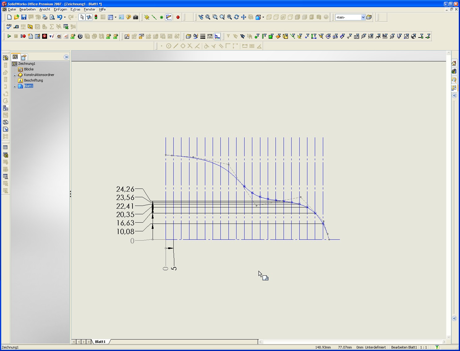

dann mache es in der Zeichnung - "Koordinatenlinien" zeichnen, "Y" mustern, Schnittpunkte setzen und bemaßen...

Ja, so hab ichs dann gemacht. Danke
